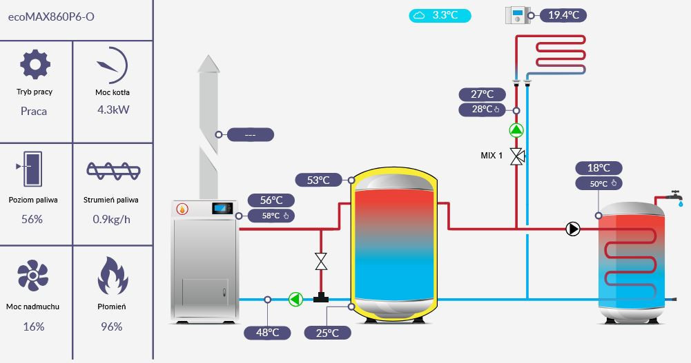

  1. Cześć. Próbuje już od kilku dni ale kocioł nie przechodzi w stan postoju tylko cały czas pracuje.Testowałem różne nastawy, bez efektu. Pomóżcie proszę. Teraz mam takie nastawy: Temperatura rozpoczęcia ładowania44°C Temperatura zakończenia ładowania53°C Start instalacji grzewczej48°C Obsługa mieszacza 1Włącz.podłog. Wybór termostatuecoSTER T1 Minimalna temperatura mieszacza 1 20°C Maksymalna temperatura mieszacza 1 48°C Czas otwarcia zaworu120sek. Wyłączenie pompy od termostatuNie ŹRÓDŁOBufor LATOWyłączony Modulacja Źródło ciepłaPalnik - Pellet Tryb regulacjiStandardowy PODLODOWKA Ogrzewanie 1ON Termostat pokojowy mieszacza 1 0°C Sterowanie pogodowe mieszacza 1 Włączone Krzywa grzewcza mieszacza 1 0.4 Przesunięcie równoległe krzywej 0°C Współczynnik temperatury pokojowej 0.0
