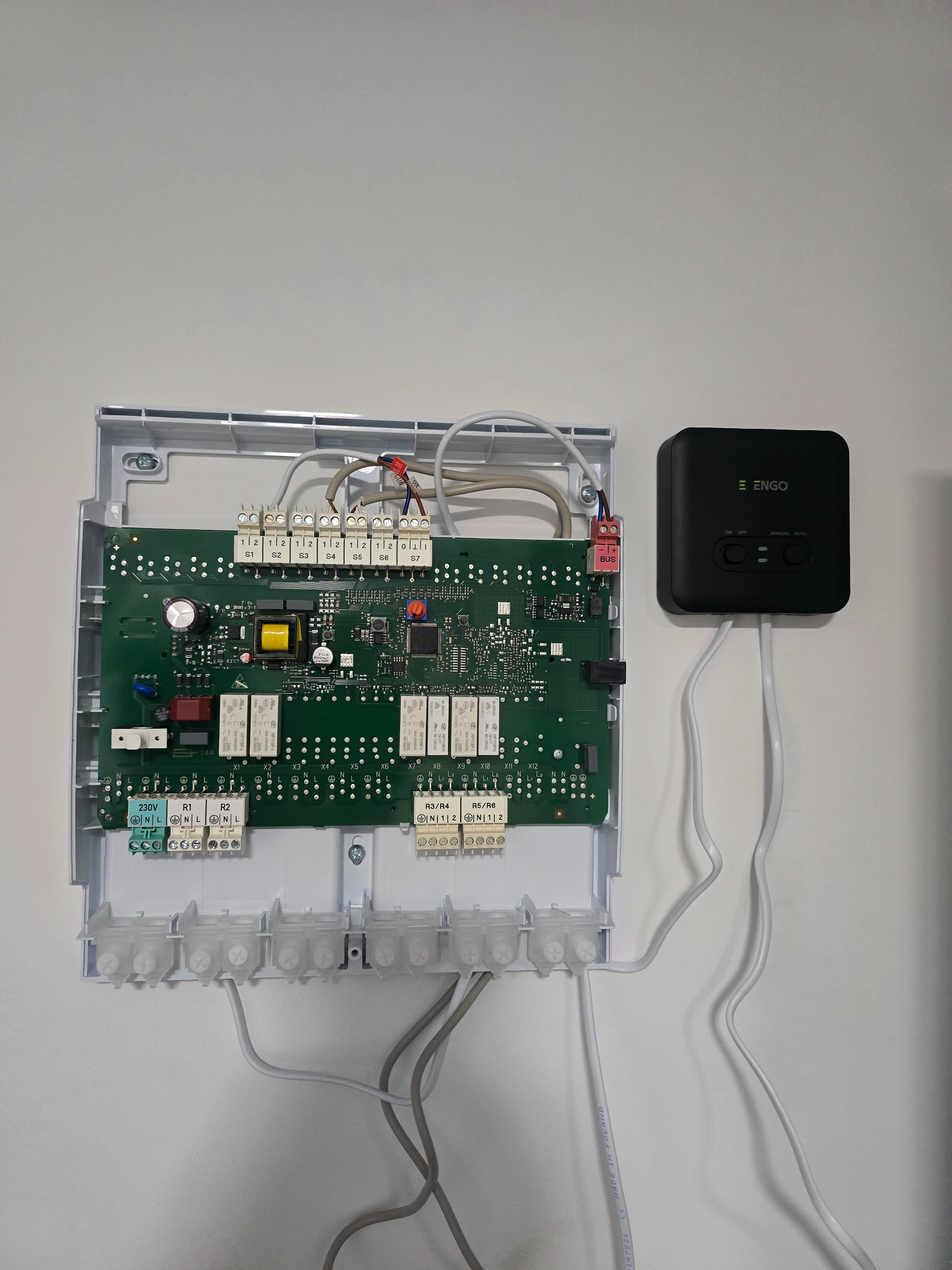

  2. Witam serdecznie! Mam zamontowany kocioł gazowyvaillant ecotec CS 15 i zasobnik 150l. W kotłowni również sprzęgło z dwoma pompami obiegowymi afriso aph160. Dodatkowo regulator z kompletu vrh 720 i zewnętrzny pogodowy. Problemem dla mnie jest fakt iż mam piętro i osobny obieg na piętrze, który nie jest obsługiwany w standardzie samego kotła. Z tego powodu dokupiłem vr70 i regulator z odbiornikiem na piętro. Cel: spięcie wszystkiego i możliwość nadania konkretnej temperatury na piętro i sterowanie pompami, wyłączenie pompy na parterze kiedy jest niepotrzebna. Chciałbym abyście spojrzeli na schemat podłączenia, gdyż nie chce uruchamiać bez weryfikacji ( mój serwisant ma takie terminy że byłby za miesiąc ) W wejściach S4/s5 podłączone sondy czujników temperatur. S4 to temperatura zasilania parteru a S5 piętra. S7 to przewód z odbiornika regulatora znajdującego się na piętrze. A do r1 i r2 zamierzam podpiąć pompy obiegowe. Czy takie podłączenie jest prawidłowe?
