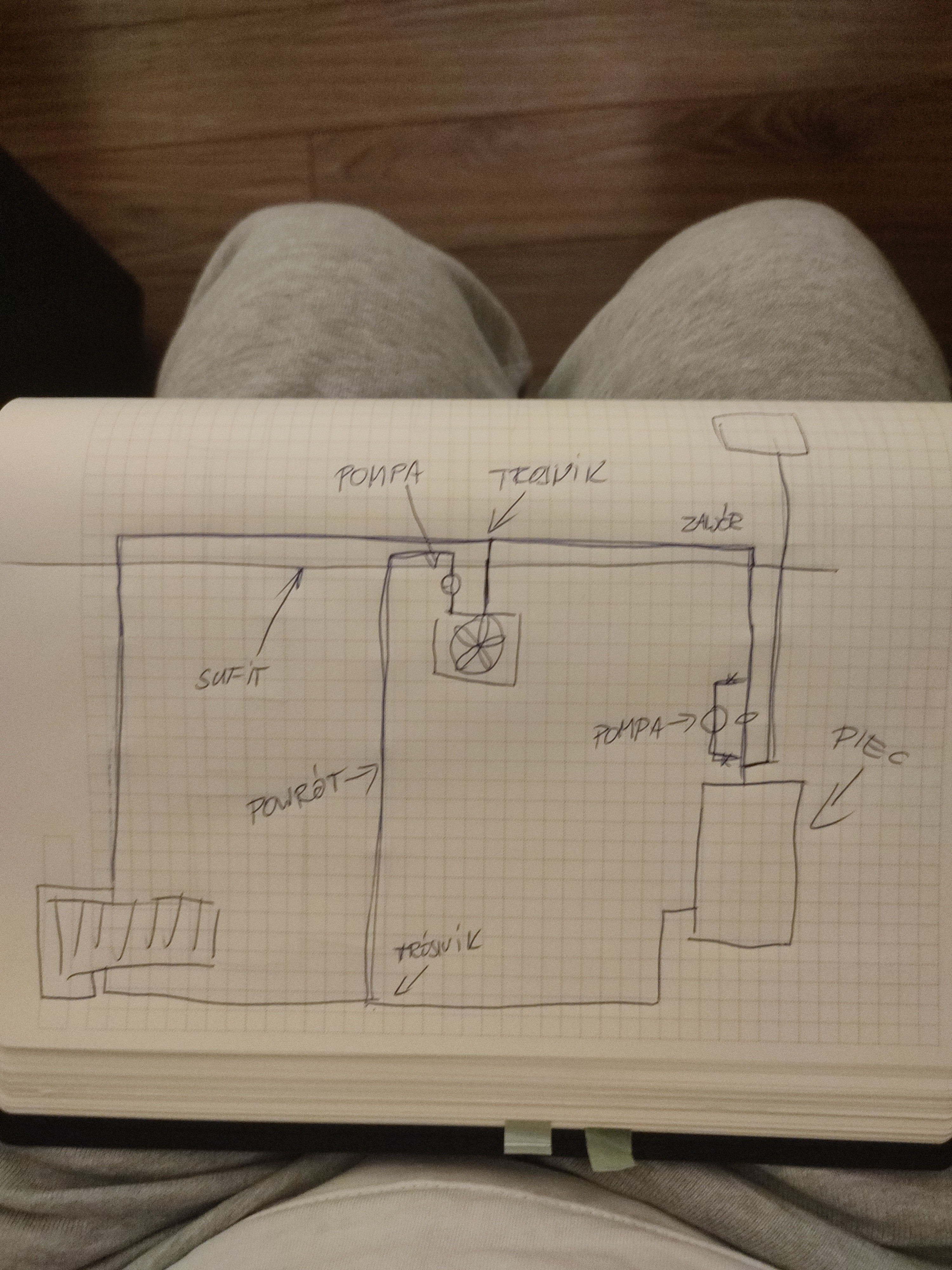

  1. Mam problem z instalacją. Dołączam schemat. Grzejnik ciepły, rurki na wejściu do nagrzewnicy ciepłe, ale na wyjściu letnie. Odbiorniki odpowietrzone. Myślę tak: zamontować odpowietrznik na rurze zasilającej w najwyższym punkcie i zawór zwrotny za pompą za nagrzewnicą. Czy nie tak?
