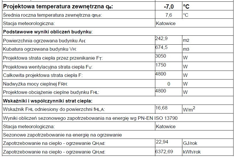

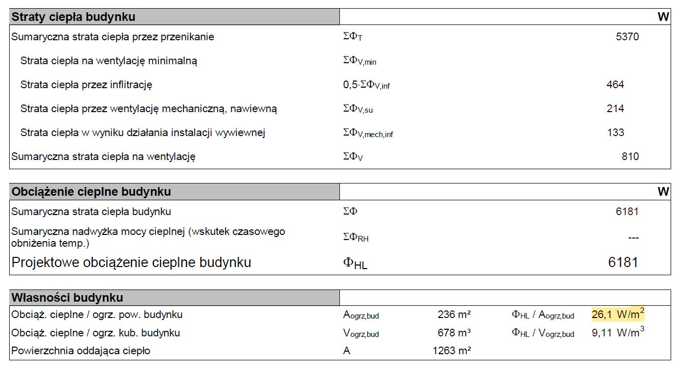

Panowie, zdaję sobie sprawę z "teoretyczności" obliczeń OZC, jednak próbuje zweryfikwać skalę błędu. Czym innym jest 30% a czym innym 100% czy nawet więcej. Zarówno 1 OZC jak 2 OZC było wykonywane na podstawie rzeczywistych danych budynku a nie na okresie projektowania. W związku z tym że wyszły pewne błędy to nowe jest większe niż to pierwsze tj. 6,8 kW zamiast 6,2kW. (załączam pliki) W przypadku pierwszego osoba która to liczyła wzięła pod uwagę nawet takie rzeczy jak ilość wyłazów dachowych, policzone obciążenia cieplne dla każdego z pomieszczeń itd. Rozumiem błędy wykonawcze, sprawność systemu, ale jeśli się okazuje że wg OZC wychodzi ok 26kWh/m2/rok a wg rzeczywistego zużycia gazu wychodzi mi średnio ok.50kWh/m2/rok to cieżko tu mówić o "zapasie" tylko o poważnym nie doszacowaniu. OZC1.pdfOZC2.pdf -

Nie, nie. Pierwsze OZC (2015) było liczone tylko na moje prywatne życzenie do projektu CO. Dom budowany metodą gospodarczą - więc nikt nie miał interesu w zaniżaniu wyniku, no chyba że tylko ja. Podobnie z materiałami - sam je kupowałem więc jedynie producent mógłby kłamać odnośnie współczynników. Drugie OZC (2025) liczone na potrzeby projektu. Tam też nie miał nikt interesu żeby zaniżać wartości. Więc to chyba nie jest przyczyną. Natomiast na pewno mam dwa błędy tj: - brak ciągłości ocieplenia na górnym wieńcu (sam sobie jestem winien) i muszę to poprawić, ale nie wiem czy to by powodowało aż 2 krotnie większe zapotrzebowanie na ciepło; - niemiłosiernie duże taktowanie kotła, - tu nie mogę znaleźć przyczyny, wygląda tak jakby kocioł miał za dużą moc której podłogówka nie może odebrać, ale wg danych Buderusa może moc modulować (minimum to ok. 5kW) więc zakładałem że będzie ok. -

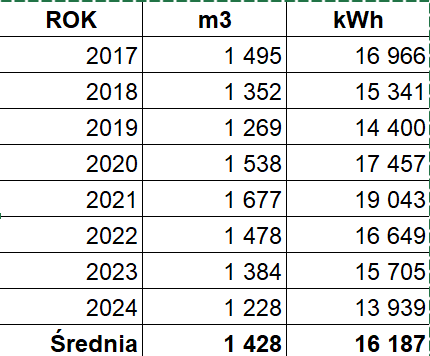

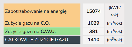

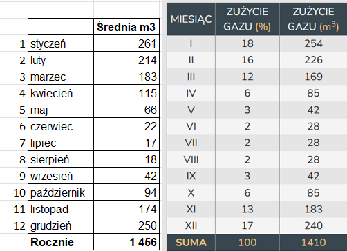

Panowie (zwłaszcza "spece" od OZC), taki temat: Borykam się z próbą doszukania rozbieżności pomiędzy wyliczeniami przez audytorów a rzeczywistymi wartościami. Na etapie budowy (2015) zostało wykonane OZC wraz z projektem OC. Jako źródło ciepła jest kocioł BUDERUS GB172 wraz z zasobnikiem CWU. Jakoś nigdy nie zwracałem uwagi na obliczenia z OZC, a cieszyłem się że w domu (220m2) mam mniejsze zużycie gazu niż w mieszkaniu (88m2) i jest porównywalne do innych (sąsiedzi/znajomi). Obecnie do projektu grantowego z gminy zostało wykonane nowe OZC dla -7 i dla -20. Jak poniżej: i przy okazji zacząłem się interesować tematem. W jaki sposób liczą to OZC? Z audytorem z gminy kontakt jest bardzo ograniczony. W biurze projektu inspektor zrobił weryfikację obliczeń - i ich wniosek że są wykonane poprawne dla danych budynku. Czyli wg OZC zapotrzebowanie na ciepło powinienem mieć na poziomie ok 6400kWh. Biorąc pod uwagę współczynnik konwersji 11 PGNiG wychodzi ok. 580m3 gazu na CO. Ma się to nijak do rzeczywistego zużycia. Przez ostatnie 8 lat wyglądało następująco (CO+CWU): Owszem obejmuje CO i CWU, jednak nawet odejmując (wg Google) średnie zapotrzebowanie 350kwh/rok/osobę na CWU, (przy 4 osobach 1400kWh) to wyjdzie ok 15000kWh/rok na CO. Jakim cudem w OZC wychodzi 6400kWh? Zacząłem szukać na internecie jakiś kalkulatorów i wyniki wychodzą przeróżne. Najbliższe moim faktycznym wyszły na symulatorogrzewania.pl gdzie po wpisaniu danych: 220m2/ podłogówka/ 22stopnieC/ 50kwh/m2/rok/ źródło gaz otrzymałem przewidywane zużycie jak poniżej. Do obliczeń zaznaczyłem wskaźnik 50kWh/m2/rok bo o takim standardzie myślałem budując (tzw. dom 5 litrowy) Czyli podobnie jak u mnie. Bardzo podobnie wychodzą również szacunki w ujęciu miesięcznym: Zakładam że kalkulator też jest zrobiony w oparciu o jakieś normy, standardowe współczynniki. Podobnie jak programy do obliczeń OZC. Skąd zatem aż takie rozbieżności? Będę bardzo wdzięczny za podpowiedzi, bo stoję przed wyborem pompy ciepła ( w ramach projektu) i niby mam ją dobrać w oparciu o wyliczenia z OZC, a zaczynam w nie wątpić.
