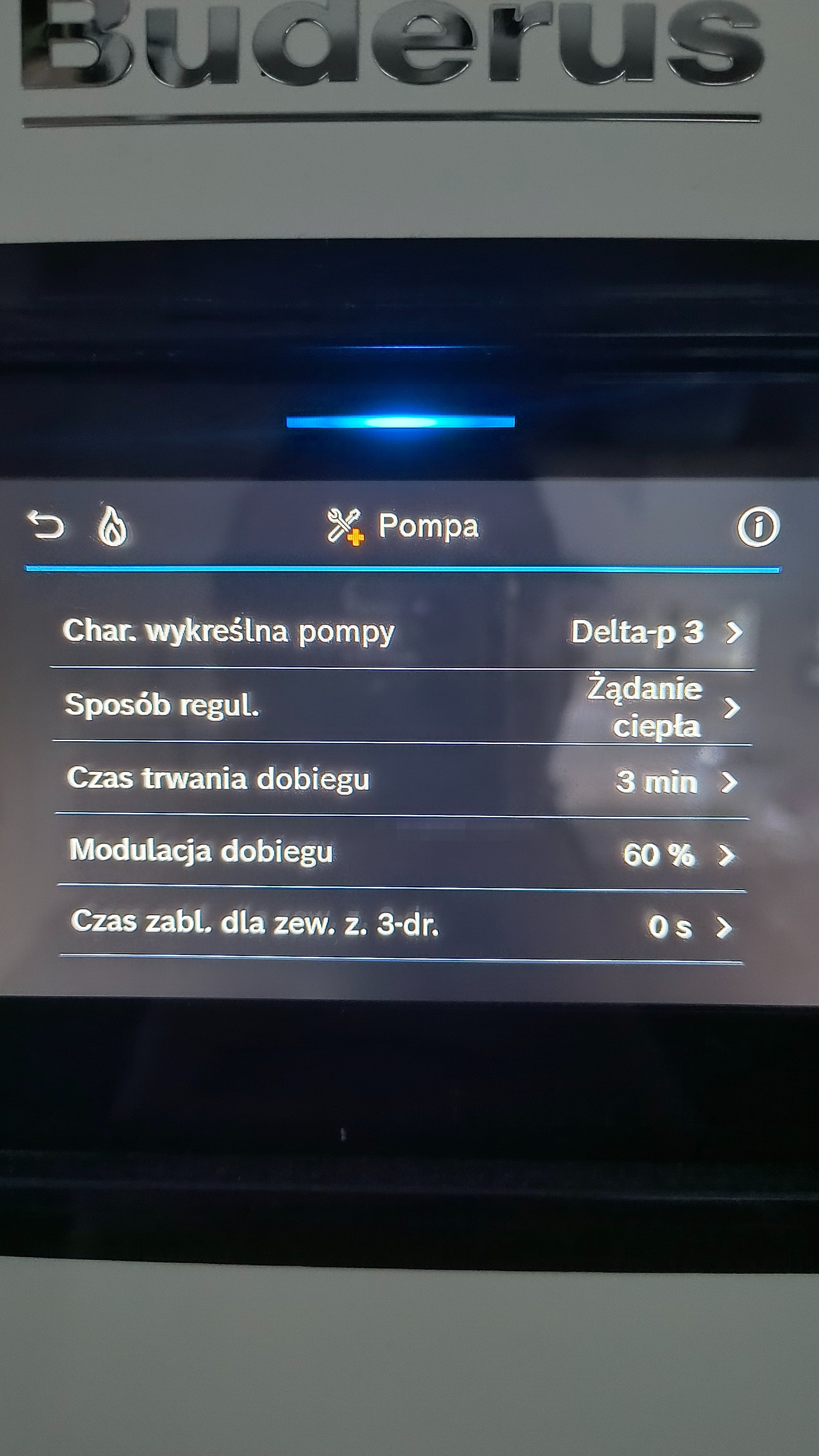

  1. Niestety nie, wróciłem do poprzedniego wymiennika. Gdy entalpiczny wyschnie planuję udać się z tym na reklamację. Ale podejrzewam że to może być "urok" tego wynalazku a raczej materiału z którego jest wykonany. Ale zobaczymy co na to producent powie.

  4. Dziękuję za odpowiedź. A jak może mi pomóc zwiększenie mocy pompy? Ona już teraz chodzi na 69% jeżeli dobrze odczytuje parametry, jeżeli jeszcze ją zwieksze szybciej będzie odbierać cieplo z kotla? Dobrze to rozumiem?
