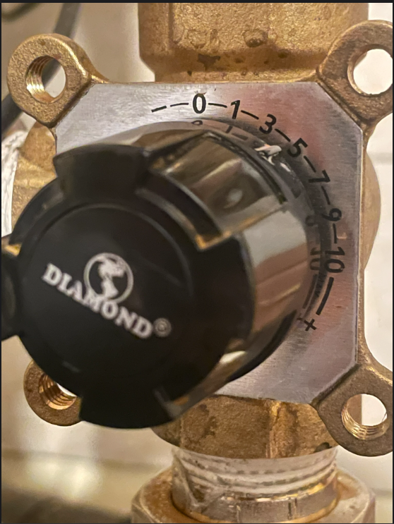

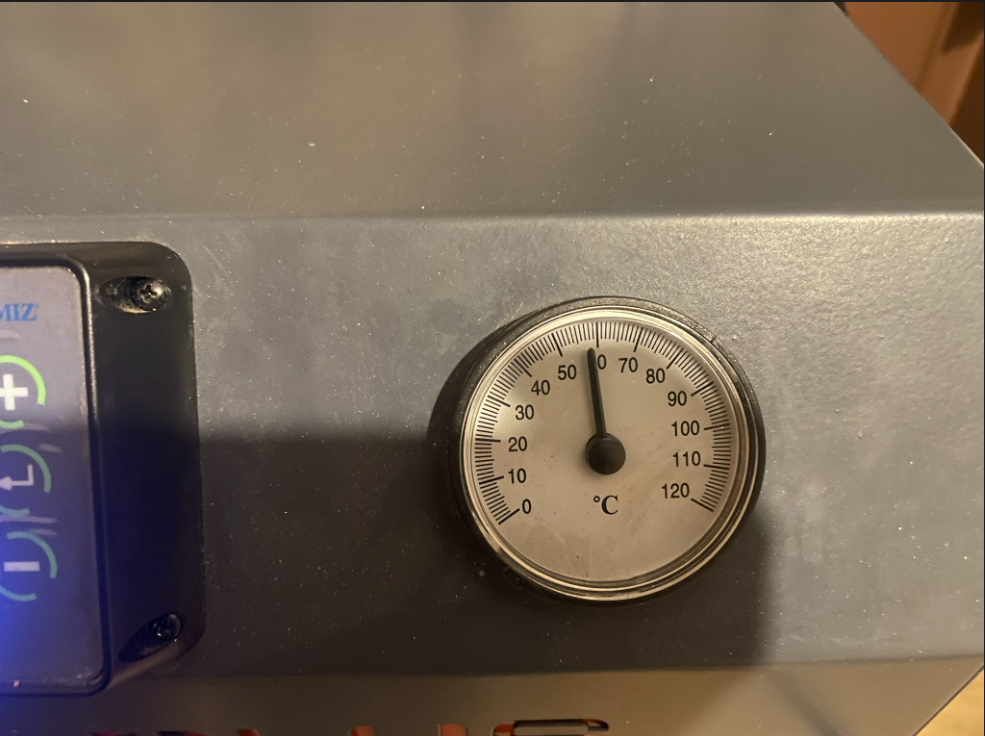

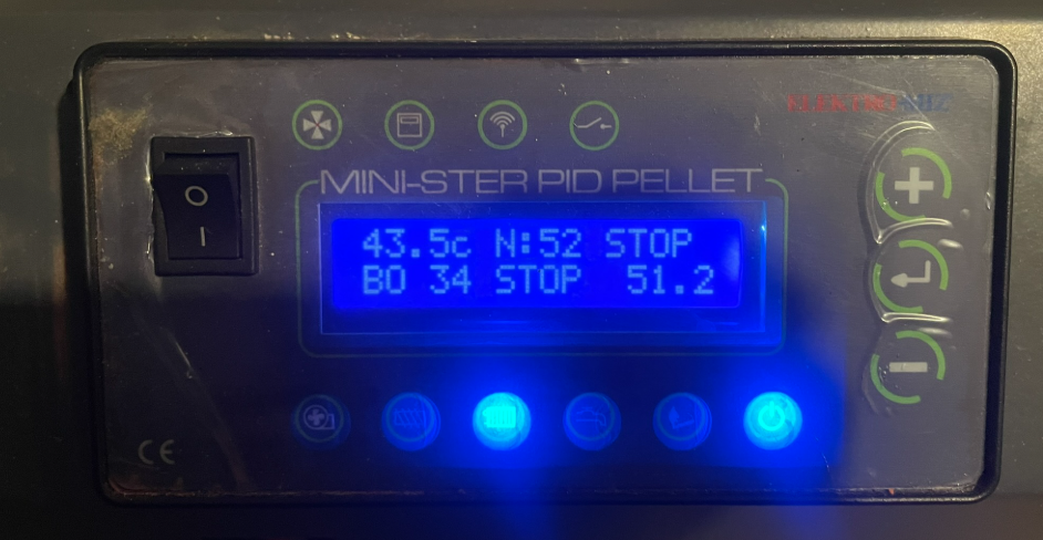

  1. VsWisniaVs zmienił(a) swoje zdjęcie profilowe
