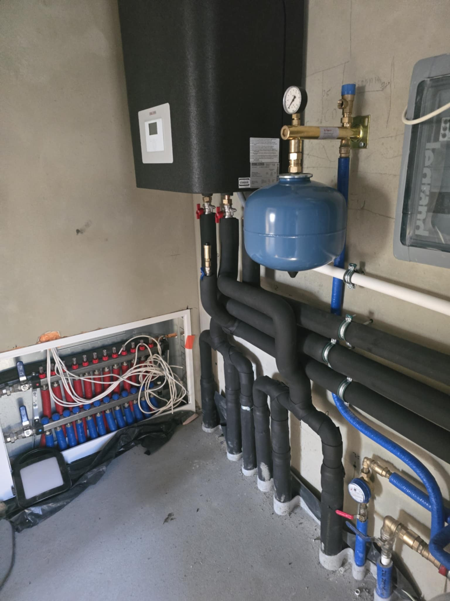

  2. Cześć , podłącze się pod temat zaworu nadmiarowo upustowego. U mnie prosty układ pompa HPA -08 cs Stiebla monoblok. 3 rozdzielacze zasilane rurami z nierdzewki 28 i 35 mm. Zasilenie i powrót do pompy fi 35 . Brak bufora , pompa tylko w jednostce zewnętrznej . Bardzo prosty bezpośredni układ Mam zamiar zamontować zawór nadmiarowo upustowy ponieważ wszędzie będę miał sterowanie strefowe. Czy zda to egzamin jak założę go na jednym z rozdzielaczy ? Rozdzielacz największy z nierdzewki 12 obwodów mam zamiar wpiąc go na koncu rozdzielacza łącząc zasilenie z powrotem . Rozdzielacz usytuowany w kotłowni zasilany jest rurą fi 35 mm. wydajnosc pompy około 1,34 m3/h. Podsunie ktoś pomysł gdzie zamontować ten zawór?
