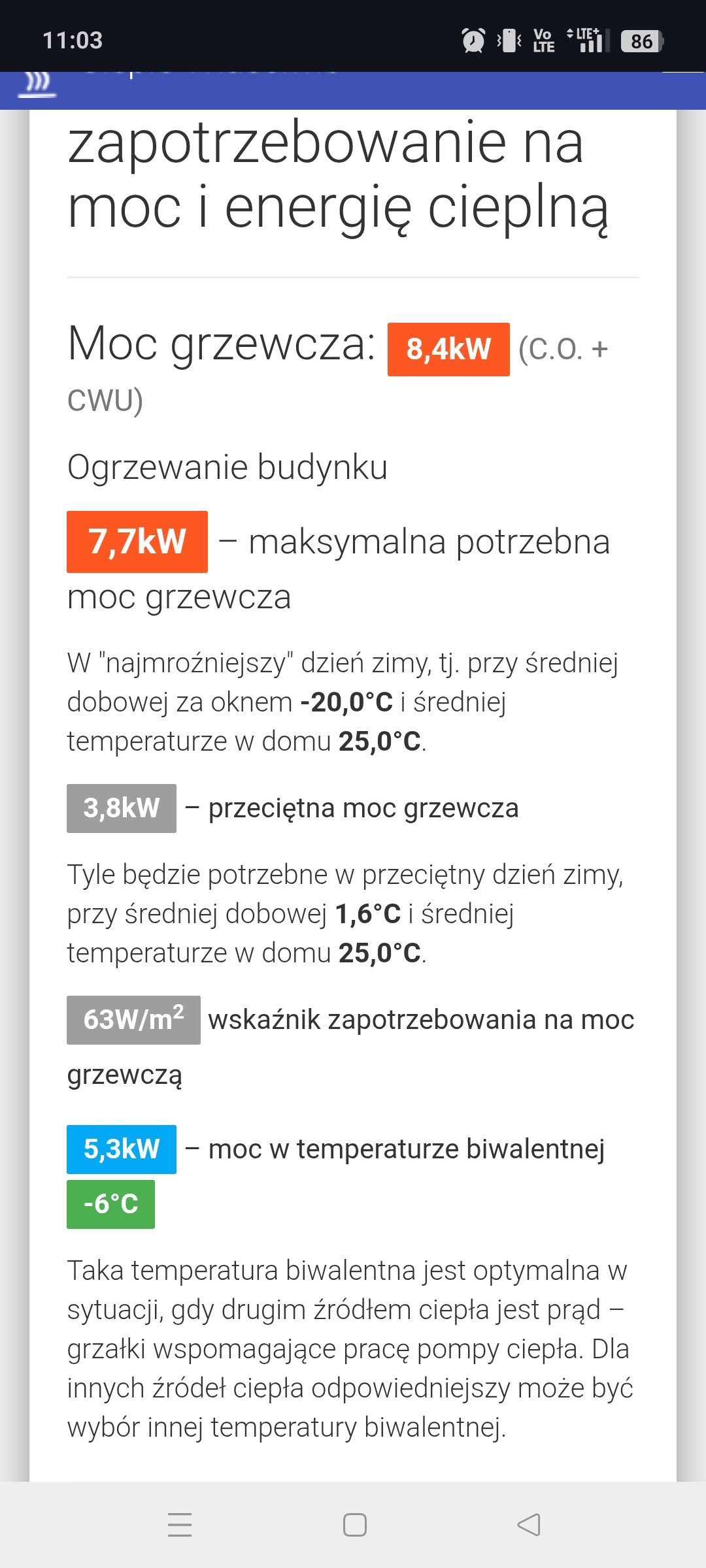

Treść opublikowana przez PanPe
  1. Wg kalkulatora wychodzi coś takiego. Piec pewnie wystarczy 12-15kw. Teraz po krótkim rozpoznaniu mam do wyboru: Sas biocomfort plus 12kw lub 17kw Kołton pellduox 12kw lub 18kw Stal Mark eko silver III 10kw lub 14kw.
