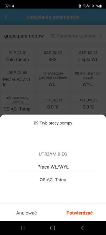

  2. Dzięki bardzo za wyjaśnienia. Walczyłem z tym trochę napisałem reklamację i uwzględnili mi ją. Miałem stary soft w którym nie było kilku funkcji które były opisane w instrukcji serwisowej odnośnie pracy pompy obiegowej. Parametry systemu brakowało pozycji 9 dotyczącej logiki pracy pompy obiegowe jeszcze paru innych pozycji. Przysłali całą nową płytę główną którą musiałem wymienić. Pompa kupiona w promocji na gwarancji dwa lub pięć lat w zależności kto instaluje czy autoryzowany serwisant Rotenso czy zwykły instalator. Coś jest na rzeczy bo w serwisie od razu wiedzieli o co chodzi wydaje mi się że poszła większa partia na rynek tych pomp z błędnym softem, a nie idzie go aktualizować zdalnie
