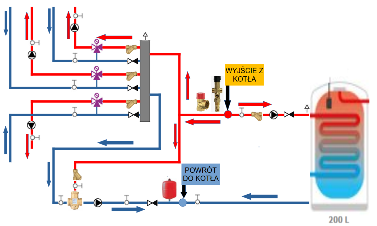

  3. Proszę o opinię na temat poniższego schematu. Dziękuję.

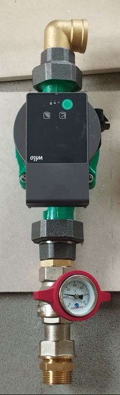

  4. Cześć, Czy mogę umieścić pompę na zasilaniu w taki sposób żeby pompowała wodę w dół? Korpus pompy jest na 4 śrubach, widziałem że odwracają cały wirnik. czy to poprawny zabieg? Dzięki za odp.
  5. Następnie pytanie panowie. Zaplanowałem filtry skośne przed każdą pompą, podlodówka, grzejniki, cwu oraz pompą ochrony powrotu. Dodatkowo filtr magnetyczny przed zaworem temperaturowym. Czy w takim wypadku powinienem zastosować tez filtr bezpośrednio na zasilaniu - za zaworami DBV oraz ZB?

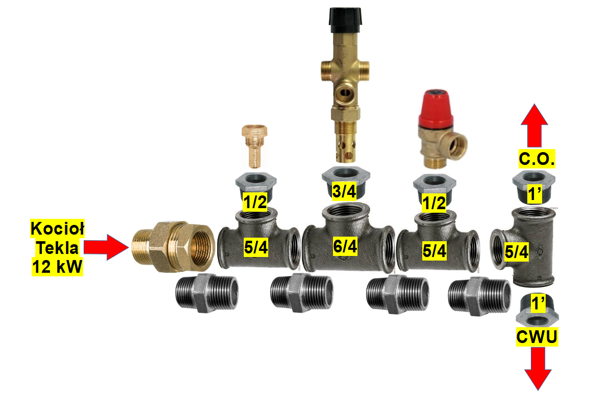

  7. Wiem, dobra czarna stal byłoby o połowę taniej, ale mosiądz sie lżej skręca a ja jestem laikiem. Wyjście jest wewnętrzne 5/4.
  8. Kurcze kupiłem już trójniki takie jak wyjście 5/4 i dodatkowo 6/4 pod DBV1 (tak jak w DBV2) Uwzględniając Twoje poprawki, taki schemacik wyjścia z kotła planowałem? Byłoby ok? Ps. Wszystko mosiądz.
  9. Tak też myślałem, czyli kapilara 30mm redukcja na 1/2 i trójnik 5/4. Tu rodzi się kolejne pytanie: Licząc od kotła na zasilaniu pójdzie "sztucer" prosto do ściany, po kolei będą: fi 5/4 - śrubunek prosty - trójnik 5/4 z DBV - trójnik z kapilarą - trójnik z ZB 3bar - dalej rozdzielenie na boki C.O w lewo i CWU w prawo --- czy mogę tutaj zastosować trójnik z redukcjami 1cal ? Schematycznie mniej więcej tak: >-'- -'- -'- -I
