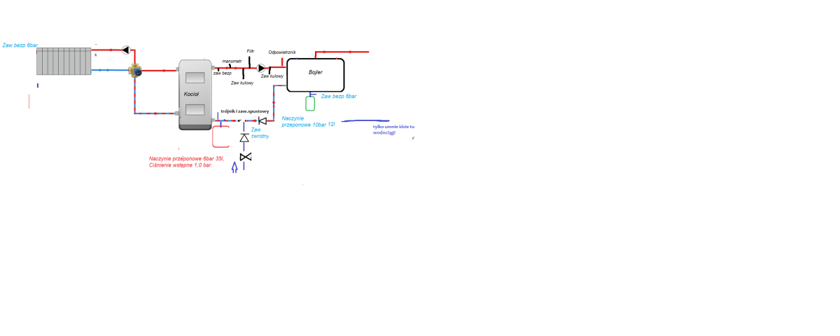

  1. Ogromne dzięki za wszystko i pozdrawiam

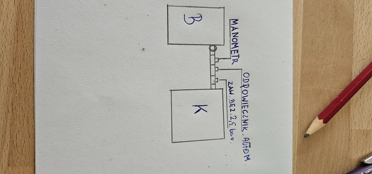

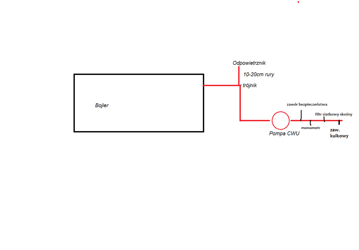

  2. Tak na górze będą tylko będę musiał wykręcić korek i dać odpowietrznika takie mogą być
  3. Ok to będę musiał się pomęczyć z od kręcaniem korka i wymiana na z gwitem to tak jak Panu wysłałem schemat tylko odp ręczny na górze?
  4. Na górnym korku powinien być a wogule musi być odpowiecznik ? Bo tam będzie ciężko odkręcić korek Czy tylko dać na powrocie ? A i czy mogą być tak podłączone grzejniki chdzi mi czy mogę dać od dołu dwie rury zasilająca i odpływająca

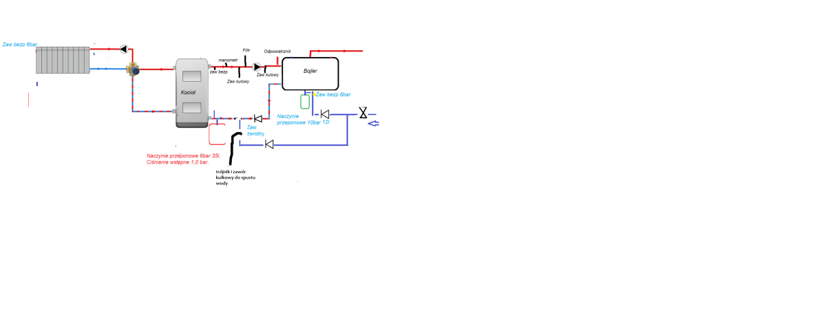

  5. Witam teraz pytanie co do podłączenie Grzejników zrobiłem tam Panu jaki ma aktualnie podłączenie i chciłbym trochę zmienić bo rodzice się upierają że grzejniki mają zostać wiadomo bo trochę kosztuje wszystko też zrobiłem jak bym chciał podłączyć proszę zerknie pan jak by było coś nie tak to zmieni proszę oczywiście pod ten shemat co pan zrobił pozdrawiam

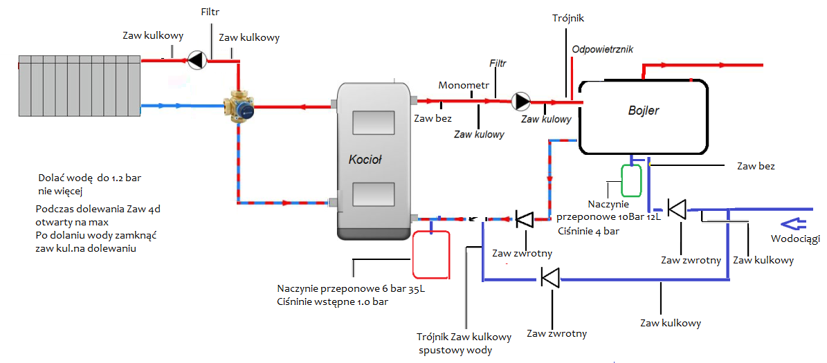

  7. tak ma być ? a po dolaniu zaw 4d ten z siłownikiem ustawiamy jak ? bo kupiłem ten zawór https://allegro.pl/oferta/zestaw-zawor-4-drogowy-1-cal-silownik-tech-astibi-14012060082 i jak go ustawić po dolaniu wody dopiero go włączyć do prądu i pompo czy jak? dziekuje bardzo za pomoc i pozdrawiam
  8. Ok przy dopuszczeniu wodo oba zawory kulkowe muszą być otwarte czy jak a zawory bezpieczeństwa coś znimi robię Po dolaniu zamykam oba zawory kulkowe
  9. Witam Pana Jak do tego układu dolać wodę z kont będę wiedział że jest dobrze dolana woda w na takiej wysokości montować tak jak na zdięciu pozdrawiam życzę miłedo dnia i dziękuje za pomoc A tak chce się upewnić 28mm to jest 1 cala

  13. Od kotła z dołu jedną a z góry muszę dać kolano w prawą stronę do góry i lewo jeszcze nie próbowałem a na zaciskanie jaką Pan rure proponuje A na Sanha stal węglowa PRESS ZACISK nie wiem czy jest sens
  14. Witam Kolan będzie 4 do zaworu a za zaworem też 4 jeszcze ma być mniej A o rure chodziło mi PP Stabi wiem że na pewno mam rury pp stabi 25 mm 3/4 bo w zeszłym roku robiłem hydraulikę cała w łazience i się zostały na całej instalacji nie może być rura pp
  15. witam Pana to jaką pan poleci rure żeby nie było nie drogo przeprasz że dziś piszę ale bym chciał pozamawiać wszysto takie zapytanie czy rura PP by mogła być

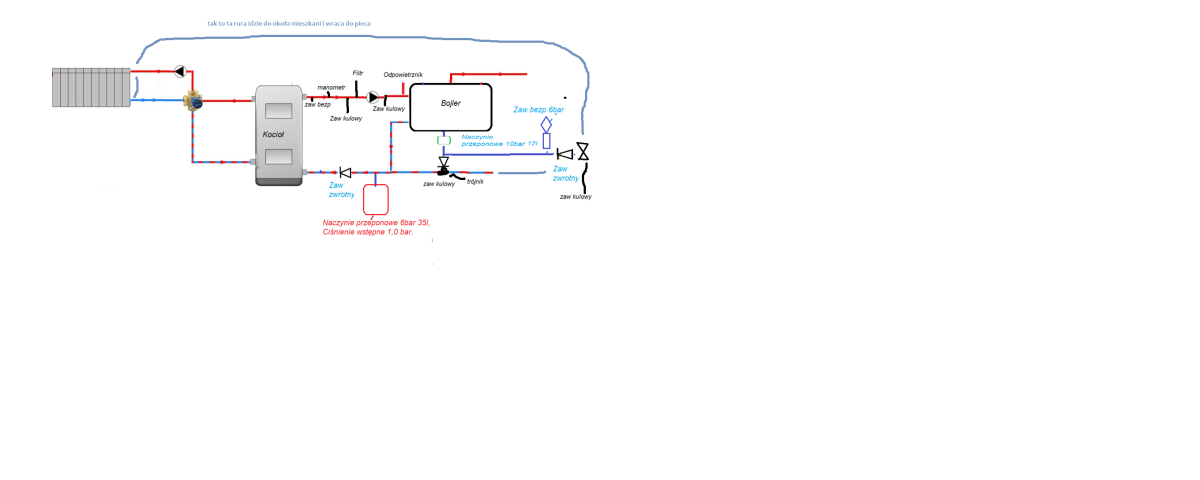

  17. a teraz to podpowie pan a moze byc tak z tym spustem
  18. przepraszam że tak wypisuje ale chciałbym się upewnić co pan o tym sądzi czy by tzk mogło być wole się upewnić chyba że coś nie tak to pan może poprawi jeżeli będzie miał czas przepraszam i pozdrawiam
  19. ok to w takim razie gdzie te naczynie przeponowe 10 bar 12l i naczynie przeponowe 6 bar 35l cisnienie wstepne 1.0bar jak by pan miał czas to poprosił bym dokładny schemat z wiszącym bojlerem zgóry dziękuje

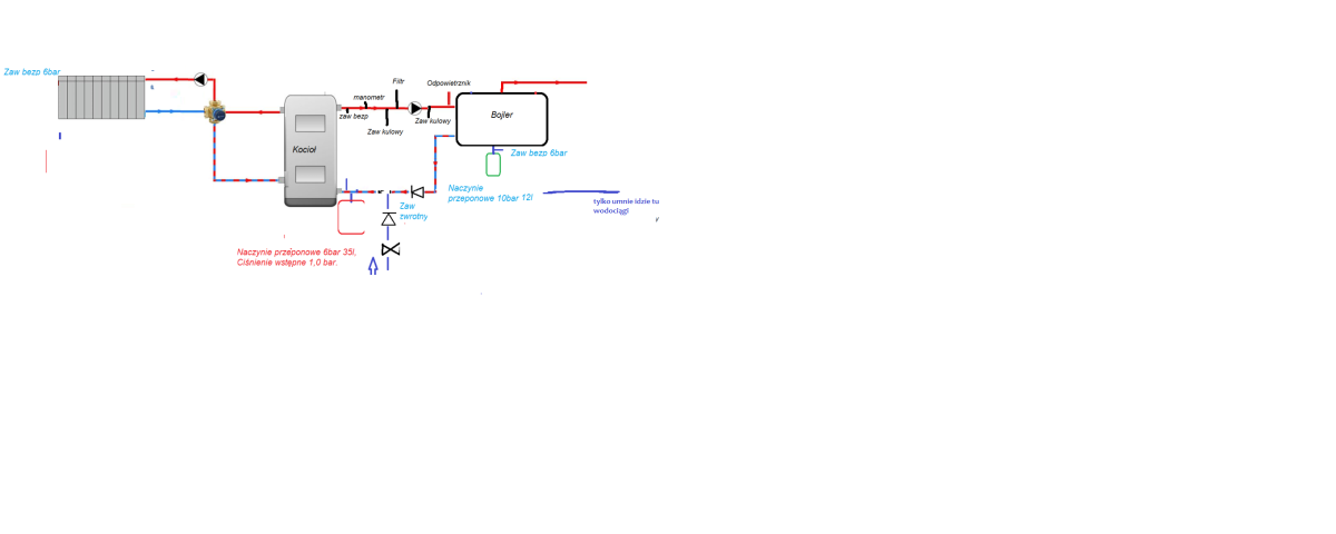

  20. Czyli tak A jak bedzie zrobione to jak mam dopuscic wode wiem ze glupie pytanie no ale nie wiem bo pierwszye raz to bedzie a i zawur do dopuszczania wody i spuszczania moze byc kulkowy czy jaki zawór kulkowy trójdrożny
  21. A te zawory bezpieczeństwa mają być po 2,5 BAR?

  23. A może być tak wykonany za grupa bezpieczeństwa
