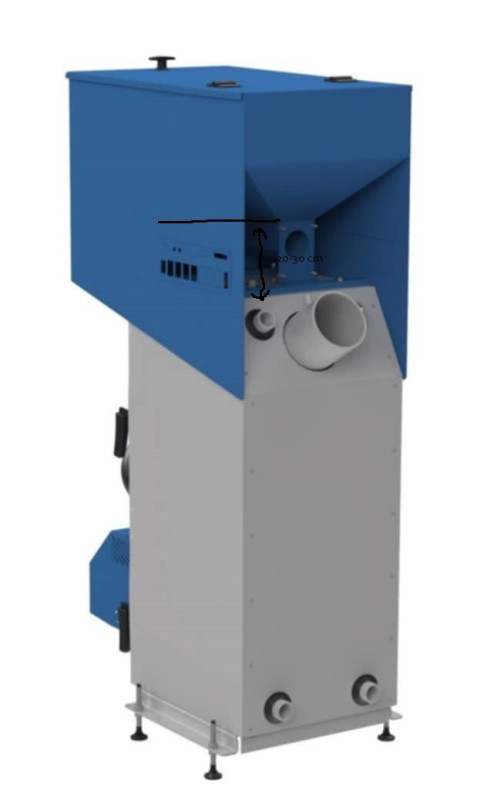

  2. Tak na górze będą tylko będę musiał wykręcić korek i dać odpowietrznika takie mogą być
  3. Ok to będę musiał się pomęczyć z od kręcaniem korka i wymiana na z gwitem to tak jak Panu wysłałem schemat tylko odp ręczny na górze?
  4. Na górnym korku powinien być a wogule musi być odpowiecznik ? Bo tam będzie ciężko odkręcić korek Czy tylko dać na powrocie ? A i czy mogą być tak podłączone grzejniki chdzi mi czy mogę dać od dołu dwie rury zasilająca i odpływająca

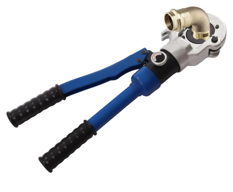

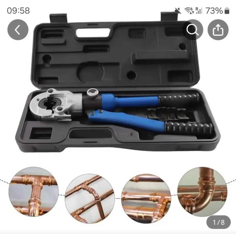

  6. Witam czy do ta zaginiarka można nie jeszcze prasować rury pex czy wystarczy kupic matrycę do pex a nie całą zaginiarke

  11. Rura ze stali węglowej 28x1,5 KAN-Therm Steel czyli może być a zaciskara taka
  12. Tylko czy są gwinty zaciskowe wewnętrzne bo zewnętrzne widziałem wiem że zapewne paź zaproponuje miedź ale z tego co widzę jest drogo co by pan zaproponować
  13. Od kotła z dołu jedną a z góry muszę dać kolano w prawą stronę do góry i lewo jeszcze nie próbowałem a na zaciskanie jaką Pan rure proponuje A na Sanha stal węglowa PRESS ZACISK nie wiem czy jest sens
