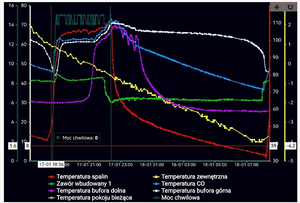

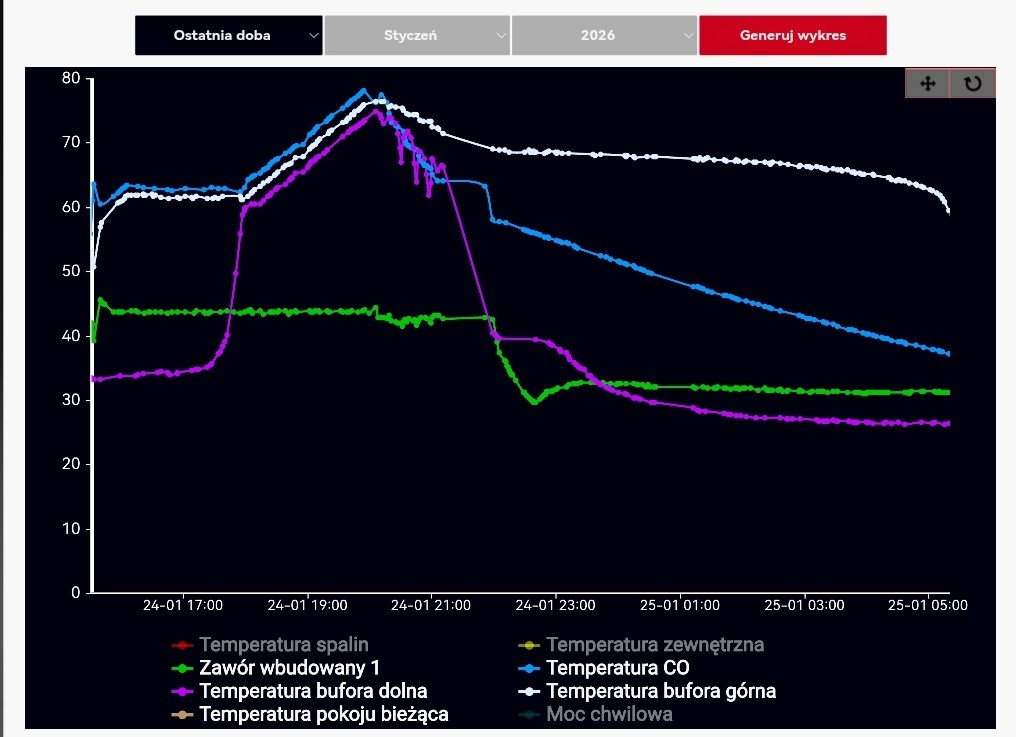

  1. Na razie zostawiłem na 70° i jest w miarę ok. Jeszcze mam pytanie czy watro byłoby przejść na układ zamknięty? Przy 70° to nie występuje ale jak grzał do okolic 80 to dużo wody uciekało z naczynia wyrównawczego i trzeba było dolewać co parę dni. Czyżby było za małe? Jeszcze mam pytanie co do działania sterownika pieca apck slim. Dlaczego po nagrzaniu tak jakby jeszcze przez jakiś czas uruchamia co jakiś czas pompę bufora defacto go chłodząc? Widać to dobrze na screenie. Da się ustawić tylko próg załączenia pompy który jest ustawiony a 61°. Czy po nagrzaniu nie powinna się pompa wyłączyć i tak zostać aż do następnego cyklu?

  4. Teraz dopiero zauważyłem twoja dodana odpowiedź. Widzę i właśnie u mnie jest identycznie. Tylko nie potrafię sobie tego logicznie wytłumaczyć, że piec pracując na 100% nie potrafi wtedy tej wody podgrzać o te 15°. A czy rozumowanie działania atv jest po mojemu czy twojemu (prawidłowo) to nie powinno tu nic zmieniać bo chodzi tu o temperaturę tej wody na powrocie której piec nie jest w stanie podgrzać. Głównie chodzi mi o to że teraz piec powiedzmy grzeje 3 godziny do 62° i potem jeszcze 45 minut do tych 75°. Nie byłoby lepiej/szybciej jakby od razu ładował 75°?

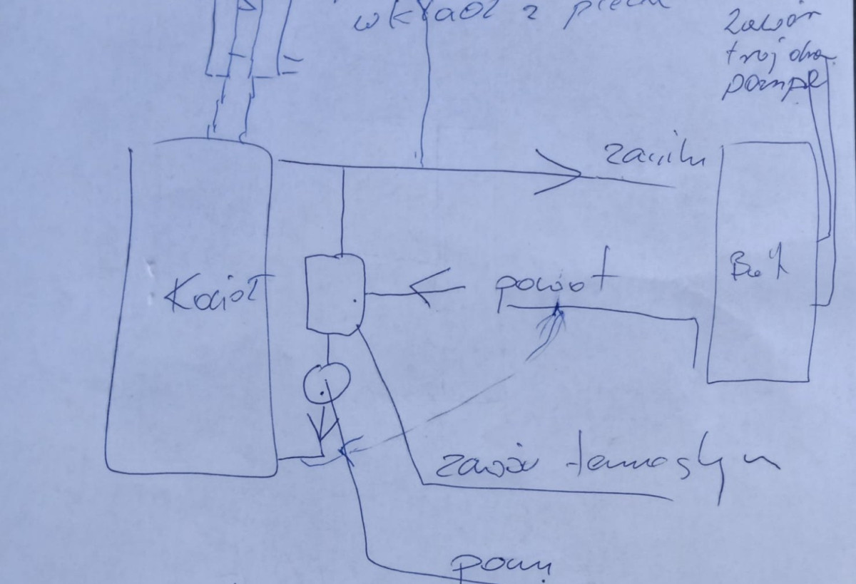

  5. Czyli chyba jednak nie rozumiem zasady działania tego zaworu. Spróbuję wytłumaczyć to tak jak to widzę. Załóżmy, że kocioł grzeje do 75° i zasila tym bufor. Bufor jest zimny więc na dole mamy 30° które by wracało do kotła, ale zawór domieszuje gorącej wody z zasilania aby otrzymać te zadane 55° na powrocie. Bufor się ładuje warstwowo tym 75° aż do dołu i wtedy koniec cyklu. Nie rozumiem dlaczego zawór w tej konfiguracji miałby ograniczać temperaturę kotła. Chyba, że źle to rozumiem.

  8. Witam Obecnie instalacja jest już wykonana i działa. Ale mam pytanie czy u was też wygląda to tak że piec dogrzewa bufor od góry w całości do 60°-62° a dopiero wtedy na piecu temperatura rośnie i dogrzewa cały bufor wyżej do załóżmy 70°, mimo tego że na piecu jest ustawione od początku więcej? Bez różnicy czy ustawie 65, 75 czy 80°. Czy może to być wina zaworu ATV? Tu jest zawór na 55°. Dodaje screen z wykresu pieca. Tam widać o co mi dokładnie chodzi. Pozdrawiam
  9. Tematów i schematów jest dużo ale każda sytuacja jest inna i też różne rozwiązania. Zawory termostatyczne, 3d, 4d, sprzęgła. Tylko jaka konfiguracja w tym przypadku będzie najbardziej odpowiednia.
  10. Takie coś rozrysował hydraulikowi znajomy.
