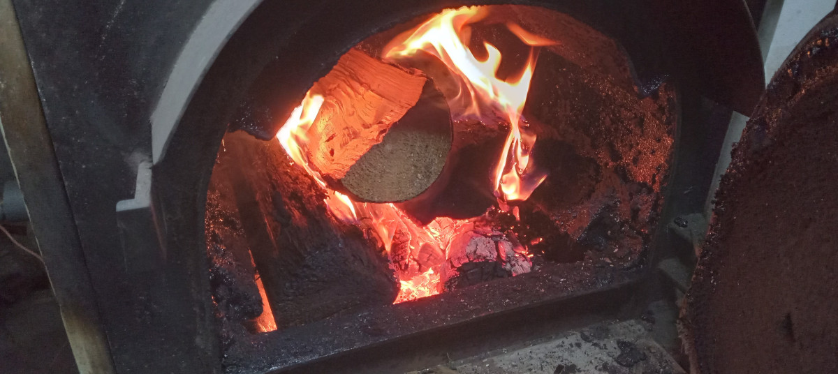

  1. No myślę, że to ma sens, powietrze omija drewno i leci wprost do dyszy. Często jest tak, że drewno wisi u góry na tych takich trójkątnych metalowych wypustach. Jak wtedy to rozruszam to rzeczywiście pali się przez chwilę lepiej. Zobaczę czy dało by się obciąć te wypusty. A co do podłogi, to mam wywalić całkiem te ceramiczne wkładki? Po weekendzie przyniosę ze stodoły trochę dębu, sprawdziłem w środku i ma 20% więc w miarę się powinien palić.

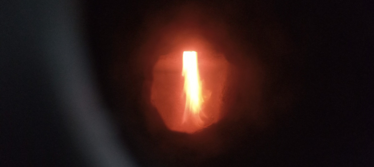

  2. Kratka wygląda tak, przechodzi przez ścianę i tam się kończy. Obszar doprowadzający powietrze jest czysty, jest tam dużo miejsca, trudno by było to zapchać. Tak wygląda płomień, około pół godziny wcześniej dołożyłem drewna. Powietrze 8 obrotów pierwotne 2 wtórne.

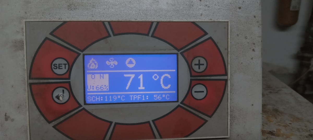

  4. Nowa dysza, podobnie jak stara ma zboku otwory doprowadzające powietrze. Kanał nie jest zapchany, bo jak miałem wyjęte dysze to było wszystko wyczyszczone, zresztą jest to z 10 centymetrów w prostej linii od pokrętła do otworów dyszy. Dysza leży na tym korytku i jest z dołu sznur szklany, więc szczelnie powinno być. Kocioł ma wentylator, który wyciąga spaliny i wtłacza je do komina. W poprzednich latach paliłem bukiem, rąbane kawałki i obrzyny z tartaku. Jakiejś wielkiej różnicy nie było, też zeszło tego sporo z 20mp na sezon spokojnie. Tak to wygląda, spaliny 110 stopni, woda 70. Na ciepłomierzu 7,5kW

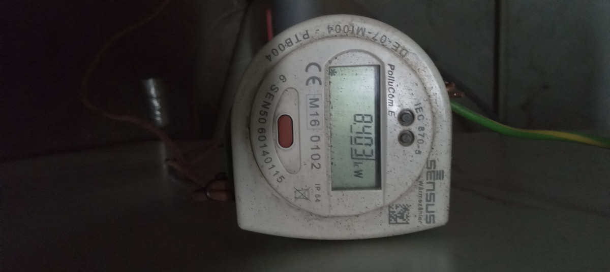

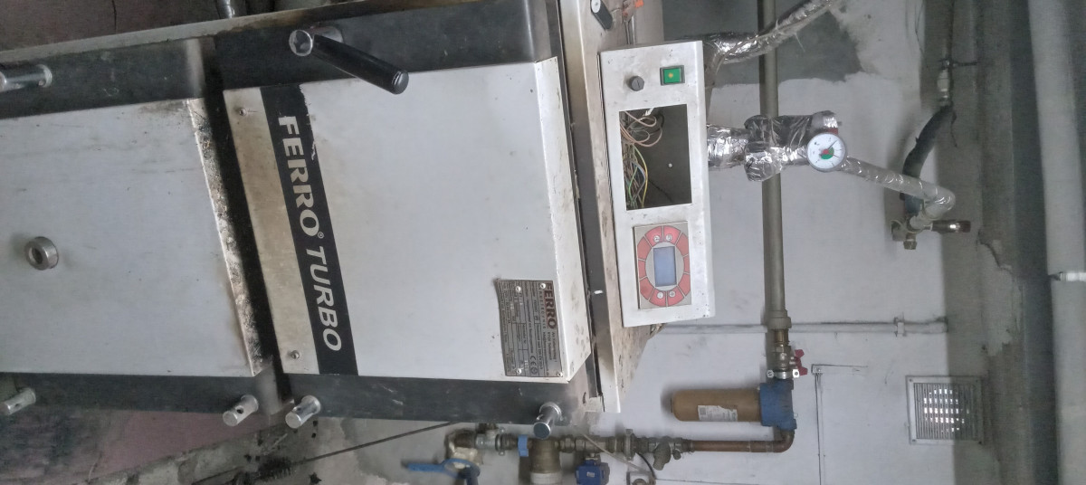

  5. Witam. Posiadam od dwóch lat piec zgazowujący drewno Ferro Turbo FT18 o mocy znamionowej 18kW połączony z buforem 1100L. Piec posiada ladomat z wkładką 68°C. Dom ma 100m² dwie kondygnacje, zazwyczaj ogrzewam jeden pokój, kuchnię i łazienkę do 20°C reszta nieużywanych pomieszczeń 14°C. Zużywam ok 1m przestrzenny drewna na tydzień. Od początku wydawało mi się to trochę dużo. Niedawno założyłem między kotłem a buforem licznik ciepła PolluCom E. Odmierzam sobie 0,14m drewna i według wielu stron wartość opałowa sosny to 1700kWh/mp co daje 240kwh z 0,14m drewna. Drewno ma wilgotność między 10 a 15%. Do testów zawsze wybieram najlepsze zdrowe kawałki, przed paleniem czyszczę kanały pieca. No i maksymalnie udało mi się uzyskać 100kWh przy różnych ustawieniach powietrza. Moc oscylowała w granicach 4 do 10kW. Pierwsze co zmieniłem w piecu to dysza, stara wyglądała tak: https://obrazki.elektroda.pl/5590308100_1740940402_thumb.jpg Odlałem nową z zaprawy szamotowej na wzór oryginału: https://obrazki.elektroda.pl/7400626300_1740940674_thumb.jpg Według instrukcji, strona 16: https://www.manualslib.de/manual/457811/Ferro-Turbo-Ft-Ft-18.html?page=16#manual Powietrze powinno być ustawione 5 obr na pierwotnym, 4 na wtórnym. Na takich ustawieniach w piecu niewiele się dzieje, moc może 6kW, dużo sadzy i syfu. Nowa dysza także niewiele zmieniła. Próbowałem wielu ustawień, ale najczęściej jest tylko gorzej. Najlepsze ustawienie, jeszcze na starej dyszy to powietrze pierwotne na maksa otwarte a wtórne całkowicie zamknięte. Wtedy paliło się dosyć szybko, moc nawet do 15kW ale uzysk też około 100kWh. Temperatura spalin waha się w zależności od etapu palenia od 80 do 130°C, według instrukcji powinno to być 160°. Czy takie wartości opałowe drewna podawane w internecie są realistyczne i rzeczywiście połowa energii idzie w błoto? Kolejną sprawą jest niska moc, rozumiem że producent podaje moc 18kW dla drewna bukowego przy idealnych warunkach, ale ja nawet nie jestem w stanie się do tego zbliżyć, w rezultacie bufor napełnia się strasznie wolno, praktycznie palę cały dzień dopiero w nocy przy dobrych wiatrach napełnię bufor do tych 70°.
