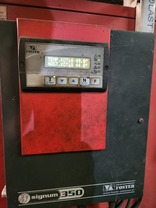

  1. Pojemność pieca jak sypie węgiel to na raz wchodzi 500 kg .. ciężko utrzymać temperature, ponieważ w wyższych temperaturach samoistnie gwałtownie rośnie i nie spada .. temparatura która wychodzi z pieca zasila grzejniki( okolo 100 dużych grzejników) boriery , cwu i obieg .. Rozumiem że bez przerobienia instalacji w kotłowni się nie obejdzie oraz dodanie kilku zbiorników wody .
  2. Powiesznia grzewcza 2500 mkw Piec moc 190 kw Jakie jeszcze informacje są potrzebne ?
  3. Posiadam 2 zbiorniki na wodę po 1000 l plus piec 1240l . Wskazywana temperatura na sterowniku jest wodą powrotną, wychodząca jest o około 10 stopni większa . Na noc ustawiam mniejszą temparature by piec nie wygasł za wszczesnie .. normalnie jest ustawiony na 50 stopni ale temperatura wychodząca z pieca jest około 60 stopni , w tym roku zakupie kolejny zbiorniki 1000l z możliwością grzałki by w lato nie palić na ciepłą wodę, mam panele fotowoltaiczne 18 kw .
  4. Witam wszystkich . Poszukuję informacji dotyczących efektywnego spalania węgla i drewna w piecu zasypowym .
