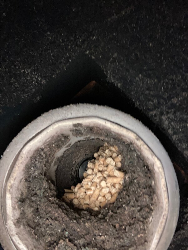

  2. Dzieje się tak od niedawna, może kilka dni przed wrzuceniem posta. Paliwo podaje niezmienione. Jeszcze niedawno spalało się idealnie, bez jakichkolwiek spieków. Nie robiłem testu wydajności podajnika a jedynie przeważanie pelletu. Wartości wychodziły podobne do dotychczasowych, więc założyłem że wszystko w porządku z podajnikiem. W komorze spalania często jest dym gdy tam zaglądam. Do tej pory nie zauważyłem poza rozpalaniem żeby się pojawiał.

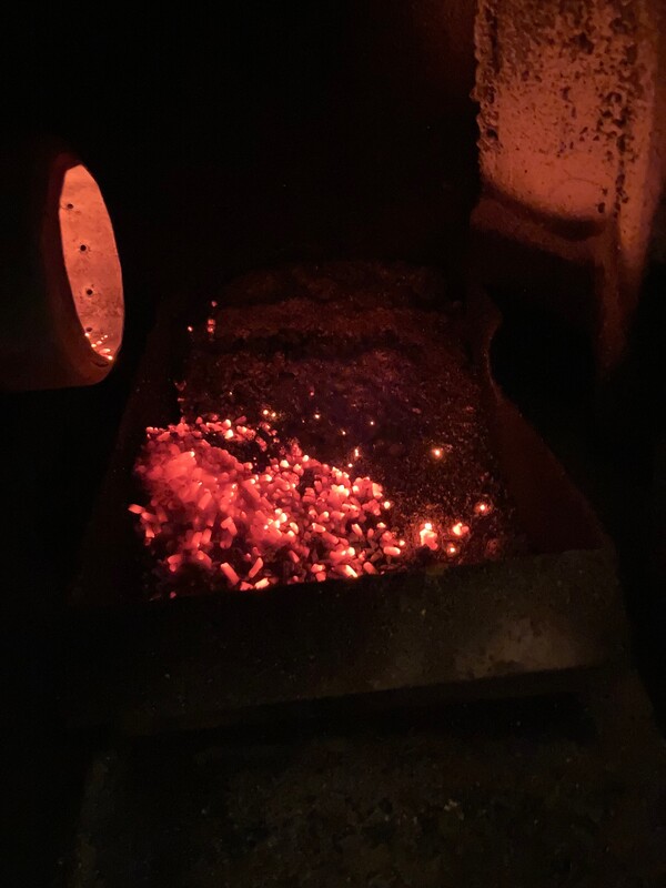

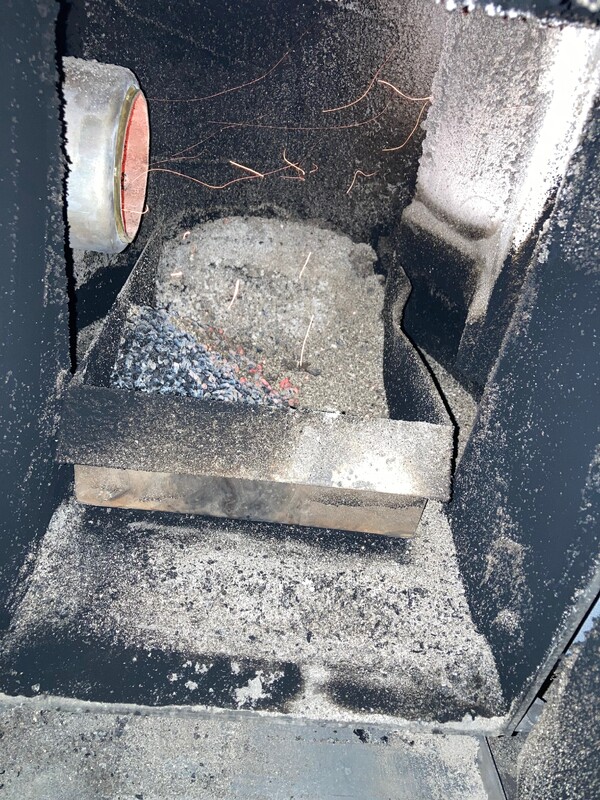

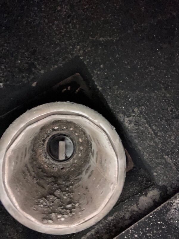

  3. Dzień dobry. Bardzo proszę szanownych użytkowników forum o poradę. Jestem użytkownikiem palnika PellasX Revo 24 KW w kotle viteco. Ostatnio zauważyłem, że do szuflady wskakuje mi niedopalony ale rozżarzony Pellet. Przy tym również nieduże ilości dymu w kotłowni, potem delikatnie stopiła mi sie rura nad palnikiem, którą wymieniłem odrazu. Krotko potem nieudana próba rozpalenia. Zaglądam w palnik a tam mnóstwo takich czarnych spieków, sadzy. Wyjąłem palnik, wyczyściłem wszystkie otwory które były zaklejone tym dziadostwem. Zadowolony odpaliłem i palnik ruszył. Na drugi dzień w szufladzie znowu rozżarzony Pellet, w palniku również. Wysypałem go ręcznie z palnika do szuflady. Zaglądam w palnik i znowu syf, nawet po czyszczeniu powietrzem. Wszystkie otwory palnika prawie całkowicie zaklejone. Czujnik ognia głupoty pokazuje no bo jak ma widzieć ogień. Wyczyściłem palnik, czujnik optyczny, wymieniłem zapalarkę, przeważyłem Pellet i wszystko ruszyło ale ciągle problem się powtarza. Gdzie może być problem ? Brak mi pomysłów.
