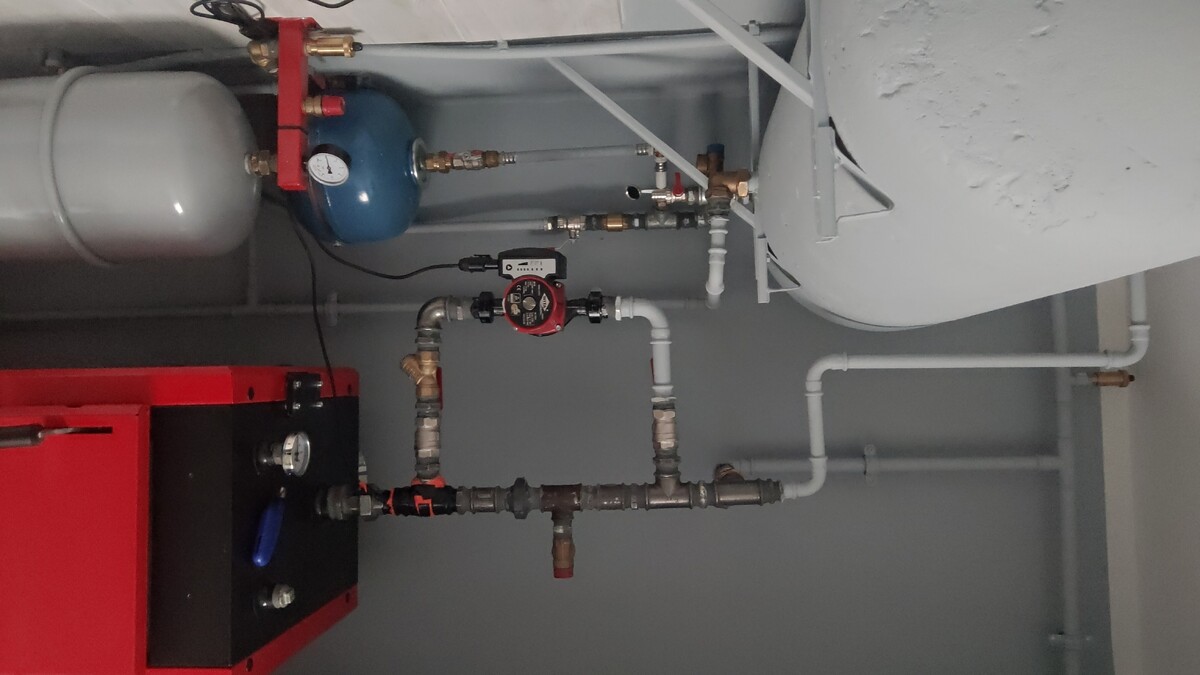

Informacje o ogrzewaniu
  • Co ogrzewam?
    Dom jednorodzinny. Ok 47m2. Ocieplenie styropian 5cm. Parterowy
  • Instalacja
    5 grzejników aluminiowych w sumie 36 żeberek i drabinka łazienkowa. Układ zamknięty z bojlerem 100l i pompą c.o.
  • Źródło ciepła
    Węglowy bez podajnika i sterowania. Producent metal fach modelu nie znam. Moc to 10 lub 12kw

  1. Różnica 0.1 bara będzie wystarczająca? Czytałem że stosuje się 0.2-0.3 bara nadwyżki ciśnienia wody.

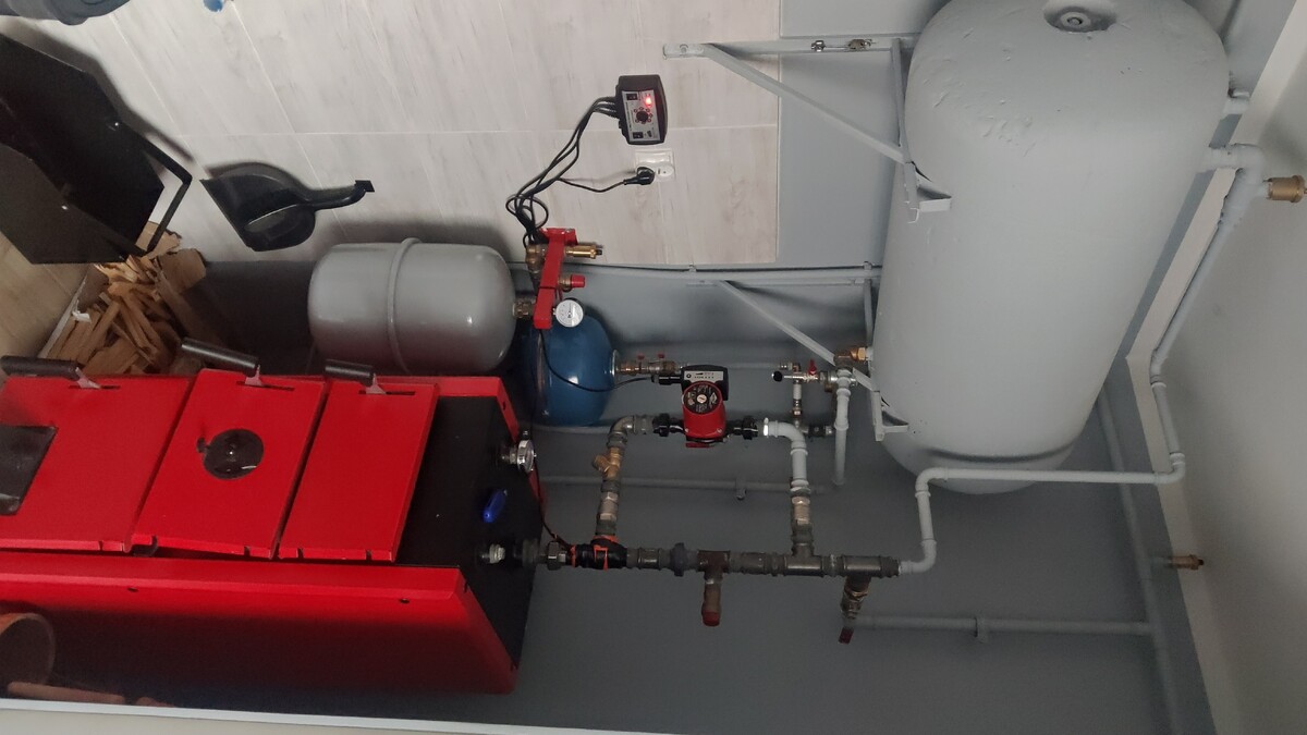

  2. Witam wszystkich. Chciałbym się dowiedzieć jakie będzie ciśnienie wstępne w tej instalacji. Przeczytałem już bardzo wiele na ten temat i nigdzie nie mogłem uzyskać konkretnej odpowiedzi. Jak widać na załączonym zdjęciu jest to bardzo mała instalacja i niska do tego jest 5 grzejników aluminiowych (36 żeberek) i drabinka łazienkowa. Jeśli jest ktoś zainteresowany pomocą z góry dziękuję.
