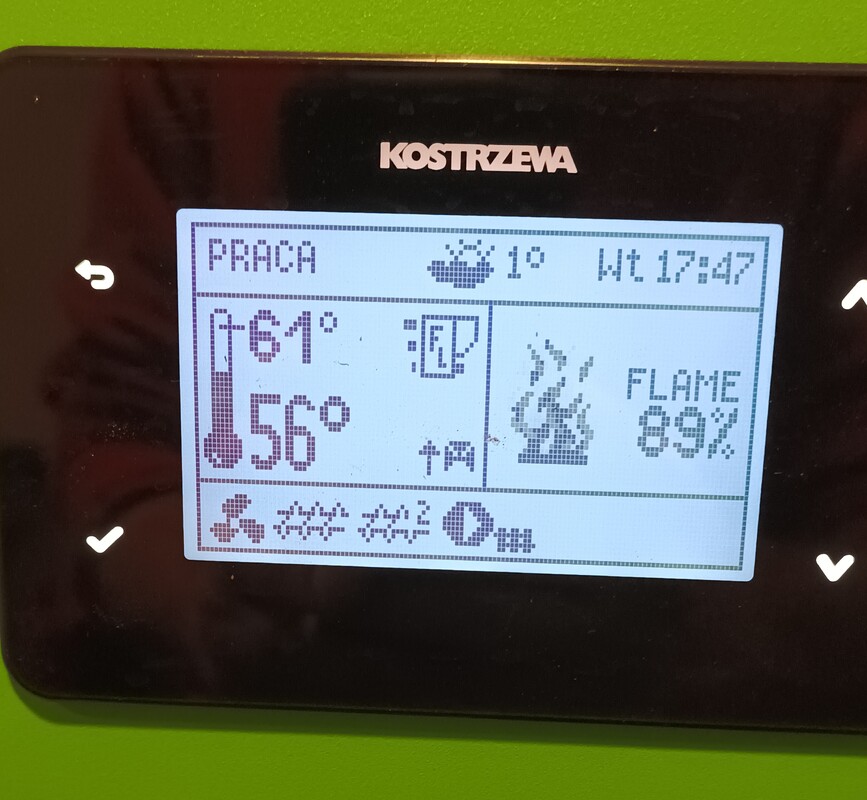

Witam, tak dla potwierdzenia przeróbki, między 17⁰⁰-18⁰⁰ widać zmianę po zastosowaniu, tak więc działa. Jak skończy mi się mieszanka, to przejdę na sam pellet i zobaczę czy dobije do 100% bo zawsze pokazywało więcej na czystym. -

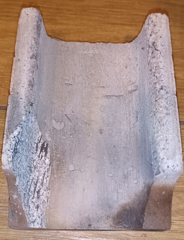

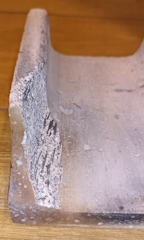

Narazie tak zostawię i niech popracuje a na bieżąco będę sprwdzał odczyty wykresu i temperatury na palniku też. Zdięcie też nie oddaje tak jak rzeczywistość, tak naprawdę to wyszło gdzieś ⅛ tarczy 125mm. Dobrze jest też przykładać do palnika i zaglądać do środka w stosunku do otworu i daje to jakiś pogląd na to gdzie żar. Pochwal się też dokonaniami, pozdro -

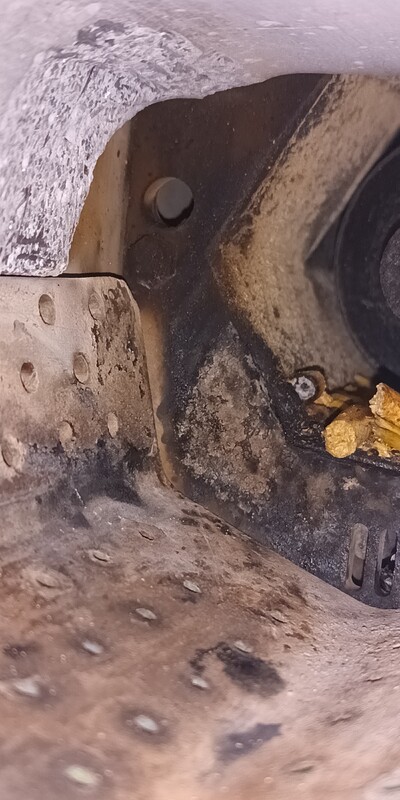

Jeszcze bym się pokusił o delikatne podszlifowanie żeby to wyciągnąć w stronę paleniska, potestuję i zobaczę, ewentualnie dorobienie takiej blachy zamiast ceramiki na palnik. Pozdrawiam -

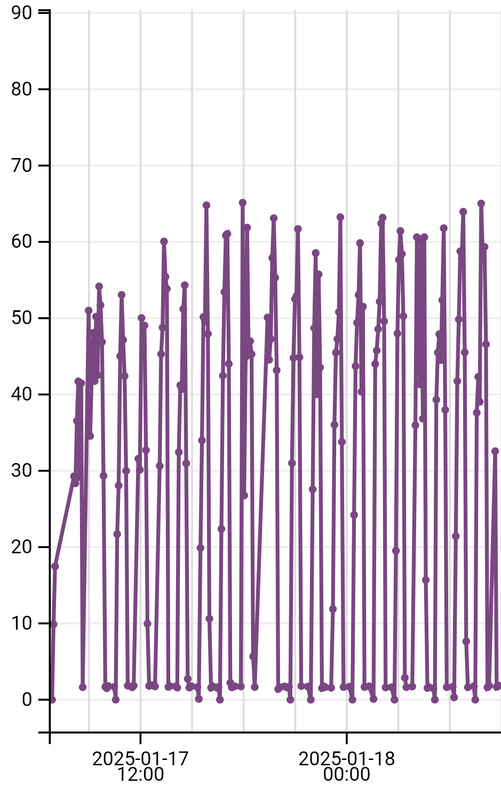

Witam, wracając na właściwe tory, czyli czujnik płomienia Kostrzewa mini bio. Kolega wcześniej pokazał swoją przeróbkę, powiem super, ja również dokonałem podobnej zmiany. Po pracy szlifiereczka i bez zbędnej zwłoki wyszlifowałem taki pół księżyc 🌙. Jak widać na wcześniejszym wykresie podbicia były 60-70%, teraz utrzymuje się między 75-85, tak więc super👍👌. Zaznaczam jeszcze raz że to mieszanka z owsem i czujnik nie orginał. Jeszcze sądzę że te wąchania w moim przypadku mogą wynikać z pracy w FL i sondy Lambda. Śmiało mogę powiedzieć że to pomogło, piankę można otworzyć 🍺. -

Witam nie będę dyskutował, ale tutaj to tak nie działa, a dla czego na odpalonym kotle, pełnej mocy 100% wyciągam czujnik i zasłaniam w zależności ile zasłonie tak spada lub wzrasta. Można się pobawić. Mam taki kocioł pod opieką w placówce, są miesiące (jak były zimy) że przepalałem nawet 3t miesięcznie i jak (zaniedbałem bo wziołem dłuższy urlop) rutynowe czyszczenie (dodam że jest ruchomy ruszt czyszczący) potrafiło się tyle nazbierać popiołu że płomień potrafi sobie skakać. Dodam jeszcze że w płycie oddzielającej palenisko od komory gdzie znajduje się czujnik płomienie jest więcej otworów przez które może wychwytywać płomień gdzie kąt czujnika jest ok 20⁰. Troszkę zeszliśmy z tematu wiodącego to zdięcie i kilka słów dałem do porównania, bo takie mam doświadczenie między pracą heiztechniki a domem kostrzewa, temat toczy się o kostrzewę. A w temacie to właśnie kusi mnie żeby ten otwór który jest przeznaczony do czujnika powiększyć, powiedzmy jest fi6 to zrobić fi8 i zobaczyć co będzie. Pozdrawiam -

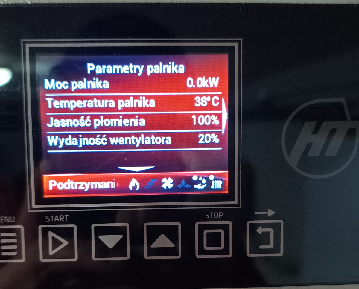

Witam👋 jako nowy użytkownik, dopisuję się, Podjeliście temat na który nawet serwisanci nie mają odpowiedź, tylko wymieniać czujnik ale i tak nie osiągniemy 100% a to dziwne. Na ten problem zaproponowano mi wymianę na czujnik optyczny (o ile się nie mylę za 280zł z zastrzeżeniem żeby to był dedykowany do kostrzewy) zrobiłem inaczej kupiłem na allegro za 80zł (na próbę) i nastąpiły zmiany z 30-40% na 60-70% oczywiście skokowo ale jest różnica. Jeszcze jedno to jest na mieszance z owsem na samym pellecie jest+-10%więcej. A co do pelletów to przerobiłem kilkanaście rodzajów i od 2 lat staram się palić Alaska jestem zadowolony i mogę polecić. Dodam że nie jestem do końca usatysfakcjonowany bo powinno być 100%. Mam również doczynienia z kotłem heiztechniki palnik 90kw i powiedzmy budowa jest identyczna (jako palnik) tylko wszystko większe ale nie czujnik, różnica- nie ma żadnych nakładek tylko cały i tu nie ma żadnych problemów z płomieniem po rozpaleniu osiąga 100% i tak trzyma do wygaszania. Myślę że przeróbki które tu pokazaliście na pewno wejdą u mnie w życie. Pozdrawiam i myślę że wymienimy jeszcze jakieś doświadczenia.
