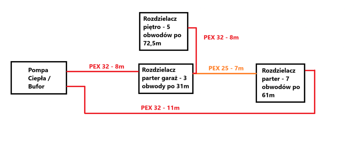

  1. Dzień dobry. Jestem na wczesnym etapie budowy domu. Budynek o powierzchni około 140m2 ma być ogrzewany pompą ciepła. Do dwóch rozdzielaczy na parterze mają być doprowadzone rury PEX 32. Następnie z rozdzielacza z garażu mają być poprowadzone również rury PEX 32 na poddasze. Czy takie rozwiązanie jak na schemacie ma sens i zadziała ? Czy lepiej poprowadzić oddzielnie rury z maszynowni do rozdzielacza na piętrze?
