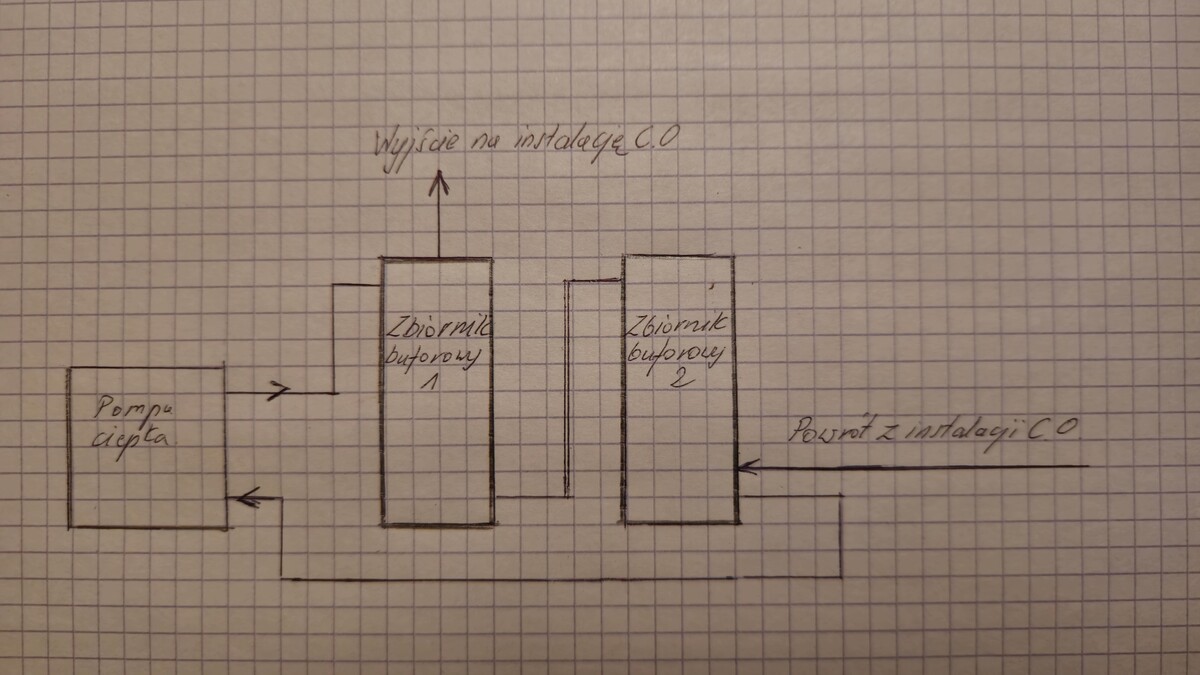

  1. Mam jeszcze pytanie Czytałem troszkę o zaworach trojdrożnych.Czy w powyższym przypadku montaż takiego zaworu nie wpłynąłby jakoś na lepszą efektywność i oszczędność energii elektrycznej instalacji?
  2. Dziękuję za zaangażowanie i szybką odpowiedź.Pompa załącza się obecnie średnio co 25 minut.Pozdrawiam serdecznie.

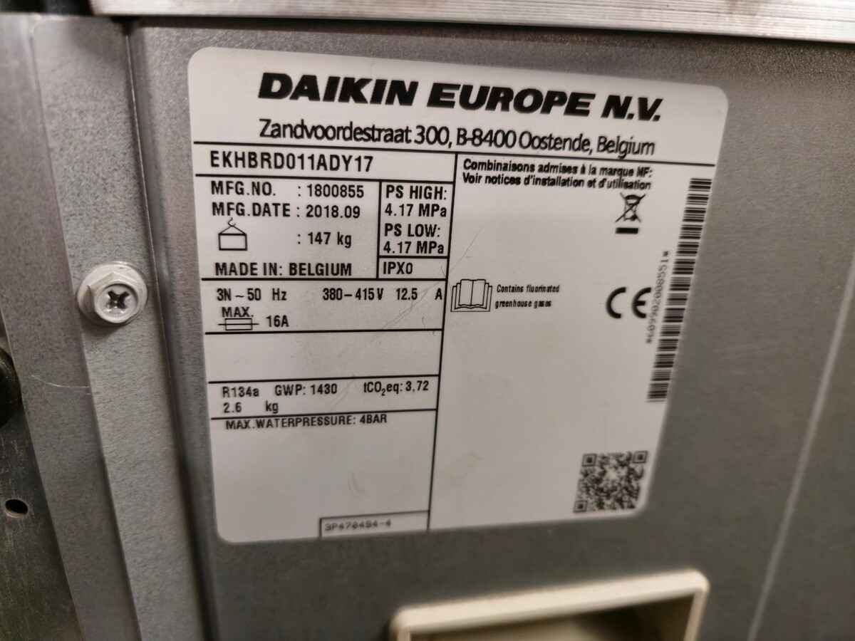

  3. Pompa wysokotemperaturowa firmy Daikin , starego typu. Przepraszam ale jestem laikiem w tych sprawach. Podaję zdjęcie tabliczki znamionowej pompy ciepła.
  4. Zbiorniki po 200l moc pompy ciepła 11 KW. Chodzi głównie o to aby pompa rzadziej się załączała. Pompa wysokotemperaturowa firmy Daikin , starego typu.
  5. Witam .Mam pytanie.Ostatnio montowano mi dwa bufory ciepła do pompy ciepła Daikin wysokotemperaturowej.Mam pytanie , czy taki sposób podłączenia buforów ciepła jest prawidłowy.Z góry dziękuję za odpowiedzi.
