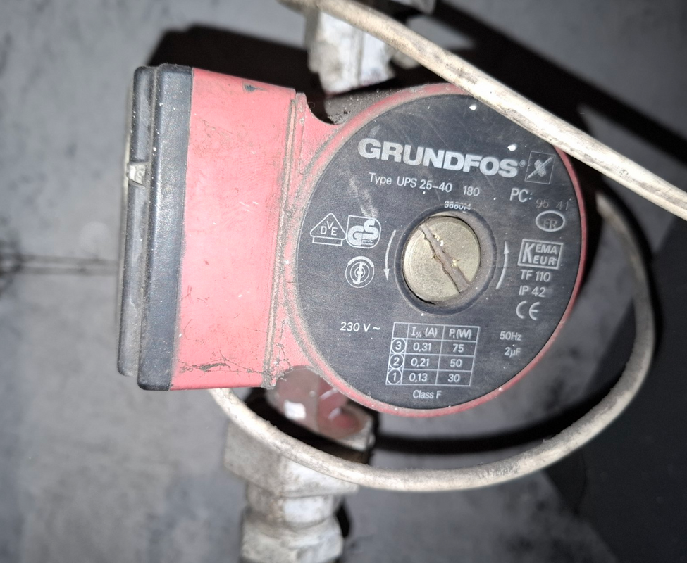

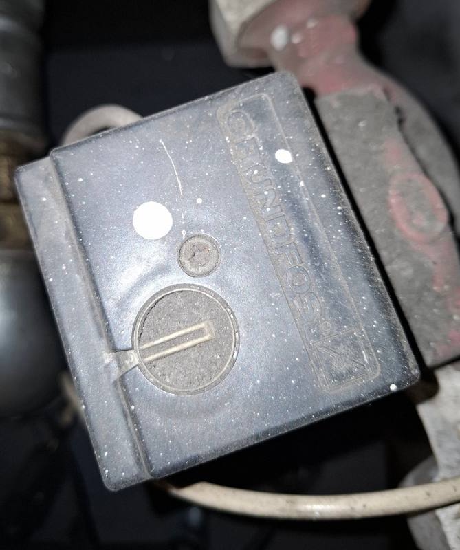

  5. cały czas eksperymentuje. Dałem dmuchawę nawet na 45 bo wtedy szybko dmuchawa doprowadza temp. kotła do zadanej temp i bulgotanie jest mniejsze, a jak dam dmuchawę na np. 15 to zanim kocioł osiągnie zadaną temp. to piec bulgocze bardzo mocno. Czy przyczyną może być za mało wody w instalacji ? Mam piec w piwnicy - dom parter + piętro, grube stare rury, idą nawet poziomo między pokojami - woda w stanie spoczynku 0,75 bara, po rozgrzaniu 1,1 bara - prawidłowo ? Niestety nie mam instrukcji, tylko instrukcja do dmuchawy i regulatora temp. zwiększyć obroty pompy ? Jak ? Mam taką jak na zdjęciu.

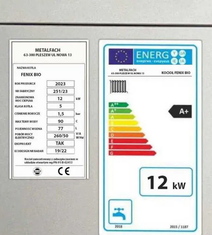

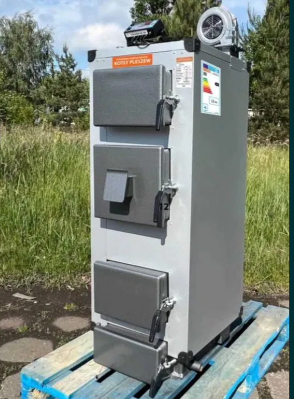

  6. Cześć. Mam problem z kotłem zasypowym. Kocioł 12 kW przeznaczony do ogrzania 120 m2 domu. Zamontowana dmuchawa i sterownik. Palę węglem - orzech. Dmuchawa ustawiona na bieg 40 z 1-50. Przedmuchy co 5 min. - 10 sekundowe. Regulator temperatury - PROTON 405.10 Dmuchawa - firma DOMER - Typ DM120-Mo Rozpalam od góry ( czopuch cały czas otwarty na full ), górna warstwa ( drewno ) pięknie się pali dużym płomieniem, kocioł osiąga temp. zadaną na 60 st. po pół godzinie ( w klapie przy drzwiczkach dolnych otwartych na centymetr ). Potem zamykam dolne drzwiczki ( czopuch nadal na full ) i wtedy przestaje mi się palić płomieniem górna warstwa węgla - co robię źle ? Jest jeszcze jeden problem - dmuchawa włącza się przy 58 st. ( temp. kotła zadana na 60 st. ) i zanim kocioł zagrzeje się do temp. 60 st. to zaczyna bulgotać ( takie pojedyncze bulgotanie - czy to już gotowanie? ) przy tym takie szumy - jakby sapanie. Muszę wyłączyć dmuchawę, najpierw przestaje bulgotać, potem sapać . Temp. kotła wzrasta o kilka stopni. Ale przecież nie będę stał koło pieca i pilnował kiedy wyłączyć. Próbowałem z róźnymi nastawami dmuchawy - dalej to samo. Twierdzę, że przy dużo większym nastawie temp. kotła wzrasta szybciej i piec nie zdąży zabulgotać ( ale to dopiero po kilkugodzinnym paleniu ) 1. Co robię źle ? 2. Dlaczego górna warstwa żaru nie pali mi się płomieniem - tylko jest czarna ( jakby nie paląca się ), dopiero pod nim widać żar. 3. Czemu dmuchawa powoduje bulgotanie w piecu ? Dzięki za pomoc
