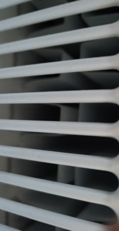

Nie wiem do konca jak to sparwdzic ale grzejniki maja po jednej plycie na zewnatrz a w srodku sa zeberka takie zygzakowe, nie ma plyty w srodku. Zauwazylem tez ze 2 grzejniki te co sa jako ostatnie w salonie do polowy sa zimne (ale odpowietrzone sa bo cieknie wod z odpowietrzenia), nie wiem czy to tak ma byc bo roznie pisza w necie. -

Dziekuje wszystkim za odpowiedzi. Mam 7 takich grzejników: https://drive.google.com/file/d/1Wlw6rnWJBE-pb72FLEXCF_ef76NlCDlJ/view?usp=sharing I jeden taki duzy w lazience: https://drive.google.com/file/d/1xp--WuVsodlT7oF8FTZcn7Iv-P4tcO7C/view?usp=sharing Spisywalem ile teraz gazu na dobe mi idzie iwychodzi tak: zużycie temp zew data -5.32 1 10.01 -6.03 1 11.01 -5.38 1 12.01 Od tego trzeba odjac 1m za cwu (temp cwu na piecu to 42C a CO to 60 - 70 bo piec sam wskakuje na te 70C) Temp na sterowniku komfortowa to 20,4C a temp nocna ta nizsza to 18,8C histereza 0,2C Piec jest ograniczony praca czasowo na temp komfortowa wiec wlacza sie tylko na 1h o 5, 16 i 19 obojetnie czy osiagnie te temperature czy nie, jak bylo cieplej to sie wylaczal wczesniej bo osiagal temp komfortowa. Mam czujniki temp w kazdym pokoju takie inteligentnego domu i zauwazylem ze najdluzej utrzymuje sie temperatura pomiedzy 19,5 i 18,5C czyli jak wlaczy sie spiec to w godzine nagrzewa mi pokoje do okolo tych 20,5C potem w 1,5h temp spada do 19,5 i ta temperatura do tych 18,5C nawet i 8h schodzi (zalezy jak zimno na dworze i czy wieje bo jak wieje to jest szybciej okolo 4 -5 h schodzi do tych 18,5C). Okna mam plastiki ale sa mega wysokie bo prawie do samego sufitu (3,6m). Dzwi wejsciowe ze wsploczynnikime 0,8. Klatka schodowa nie grzana wiec jak jest na dworze 1C to na klatce tez jest 1C i pewnie dlatego w lazience mam 16C bo jest ze sciana od klatki. Zaczelismy myslec nad sprzedaza lub zamiana tego mieszkania na mniejsze (mieszkamy w 2 osoby i syn jest naprzemiennie 2tyg w miesiacu) ale nie chcemy samochodu wiec to mieszkanie jest idelannie w centrum dla nas bo wszedzie komunikacja miejska dojezdzamy i ciezko bedzie znalesc drugie takie. Jak je kupowalem to 1mk2 kosztowal 3K. Jest wyremontowane ale nie ocieplone. Wiec sam nie wiem co dalej. Czy rzeczywiscie obnizyc te sufity i zmienic piec na kondensacyjny? Ocieplic sciany wewnatrz zmniejszajac metraz? -
