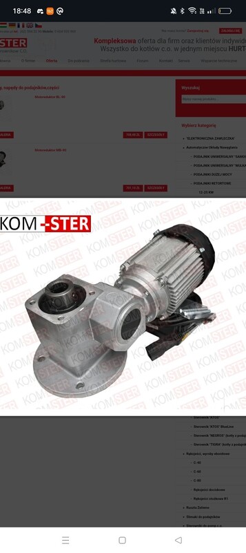

  1. Witam, jak w temacie mam problem z 7 letnim podajnikiem firmy kom ster model : ZSG 40 - 1200 ,od pewnego czasu zatrzymuje się średnio raz na tydzień buczy, i zamiast zrywać się zabezpieczenie to tylko buczy , zabezpieczenie zmienione z śrubki 8.8 na 5.8 i dalej nie zrywa, po sekundowym cofnięciu ślimaka chodzi normalnie,nawet ostatnio założyłem klucz na śrubie jak był zablokowany i puściłem go normalnie do przodu żeby sprawdzić czy razem z kluczem pójdzie ale ruszył normalniej jakby nigdy nic , miejsce gdzie chodzi ślimak było sprawdzane czy nie ma żadnego kamienia jest wszytko dobrze, może ktoś miał taki zbliżony przypadek i coś podpowie, pozdrawiam.
