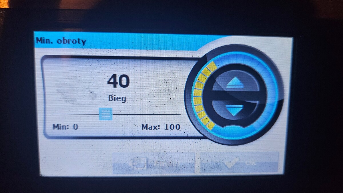

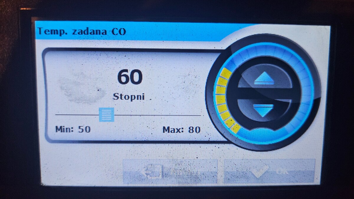

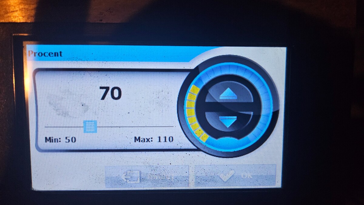

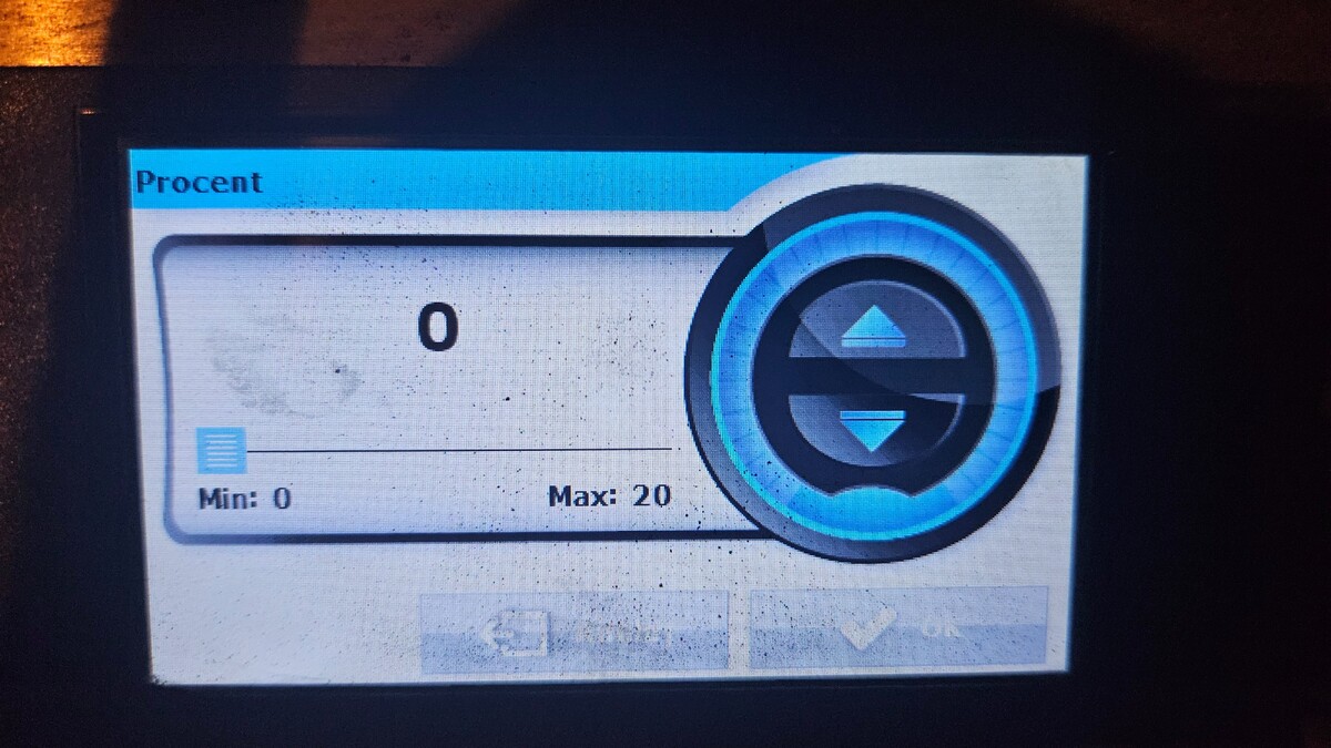

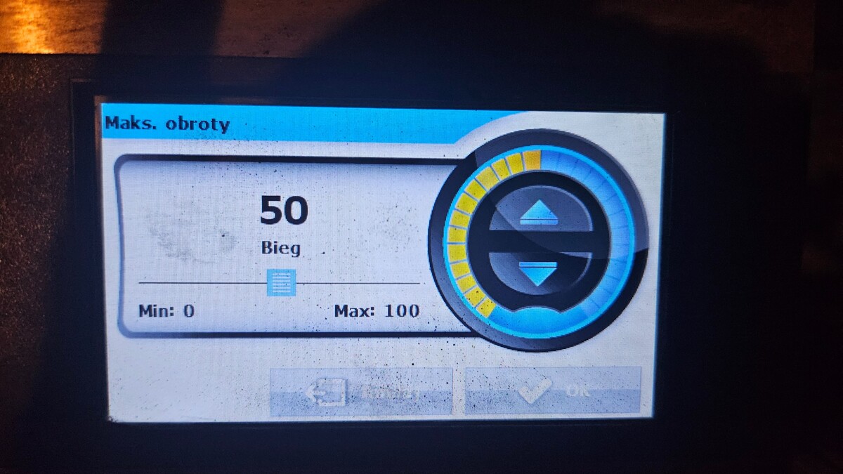

  1. Zmieniłem minimalny bieg dmuchawy na 20 a maksymalny bieg na 80. Generalnie temperatura utrzymuje się super, jest prawie idealna linia na wykresie temperatury. Piec reguluje sobie nadmuchem sam. Spalanie dużo niższe. Ale niestety strasznie kopci na czarno, wytwarza się mnóstwo sadzy. Jak temu zapobiec?

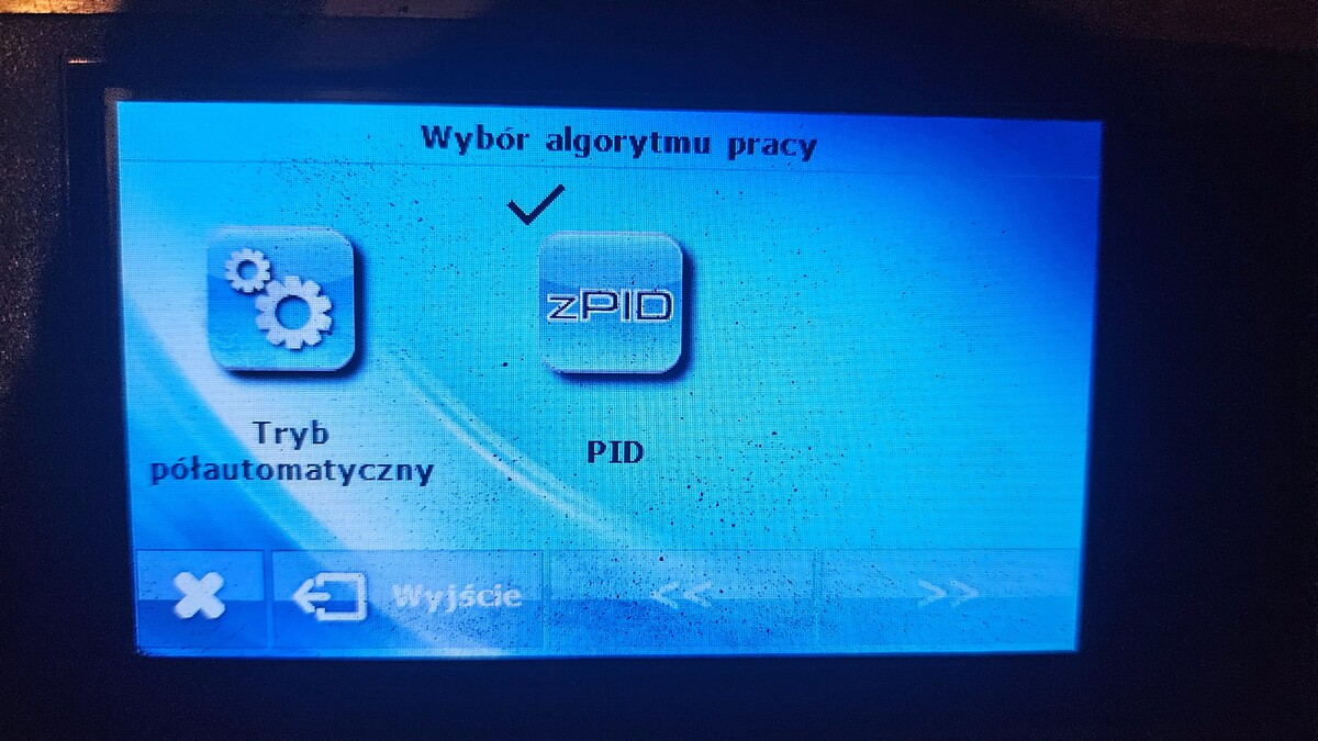

  2. Czyli jakie wartości dokładnie wprowadzić? Skoro w PID nie powinien wchodzić w czuwanie - a tak było od montażu, i tak też ma znajomy z tym samym piecem, to by oznaczało, że dmuchawa będzie cały czas pracować. Bo na tę chwilę dmucha do 65 stopni a potem wchodzi w czuwanie.

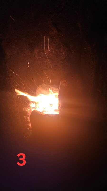

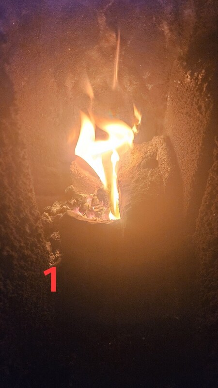

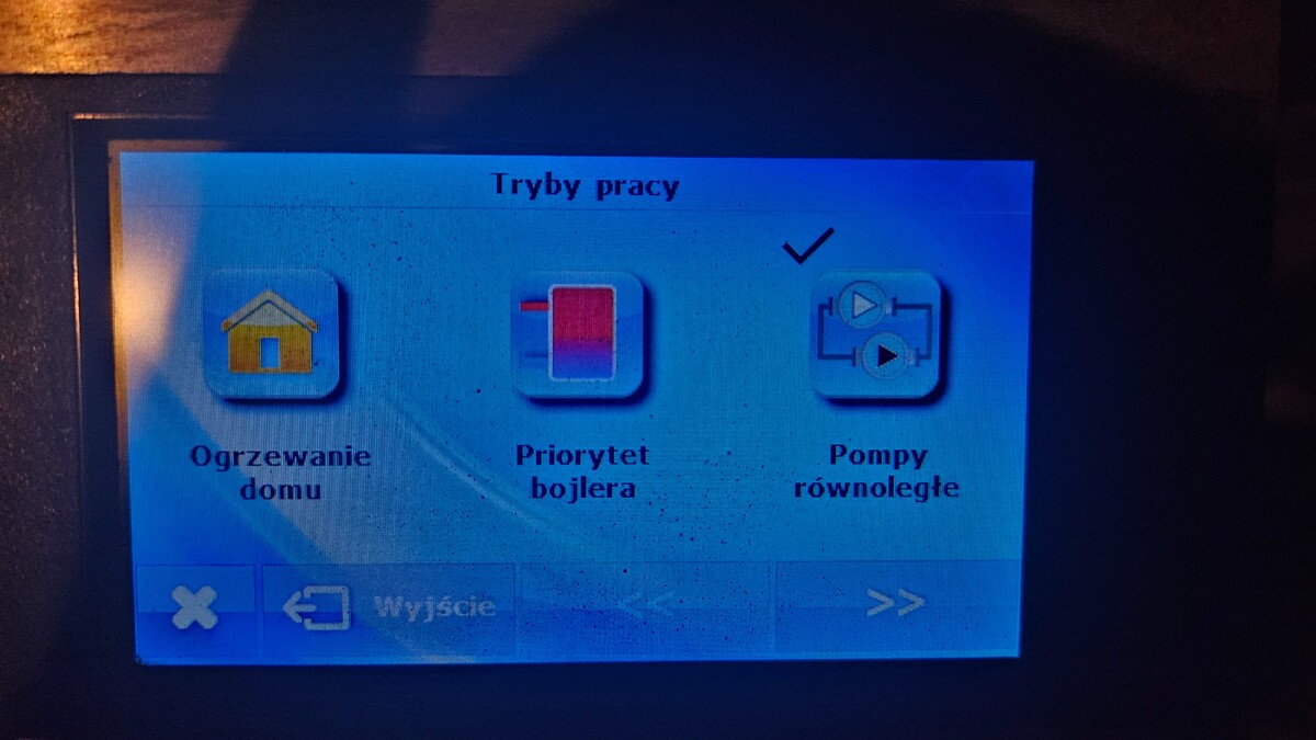

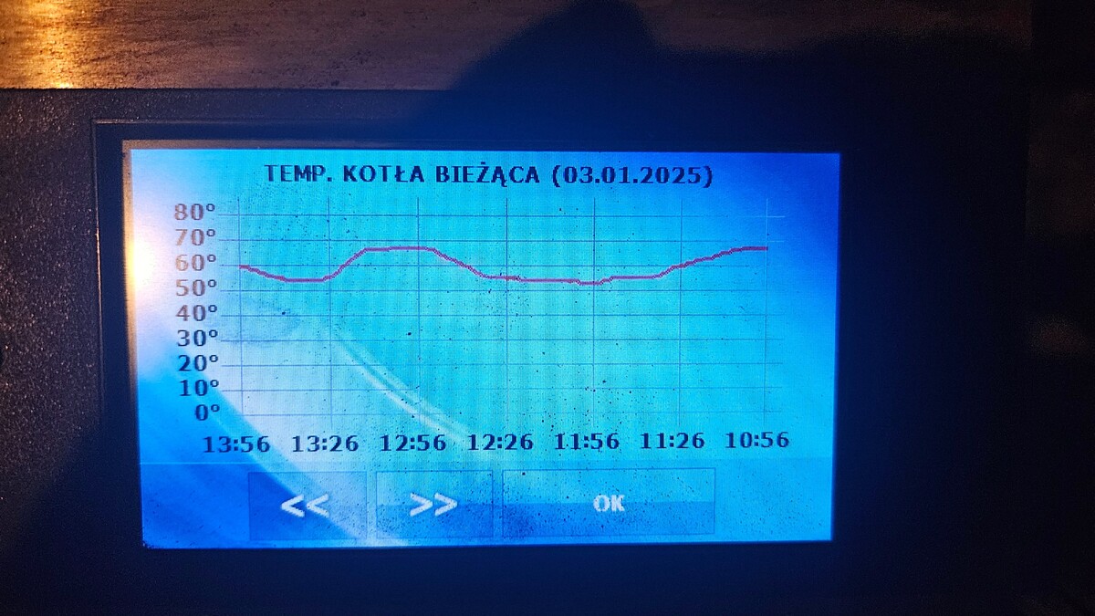

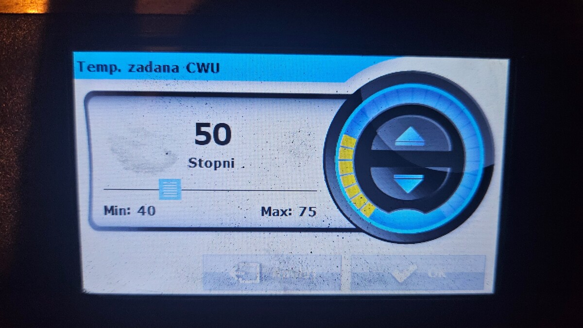

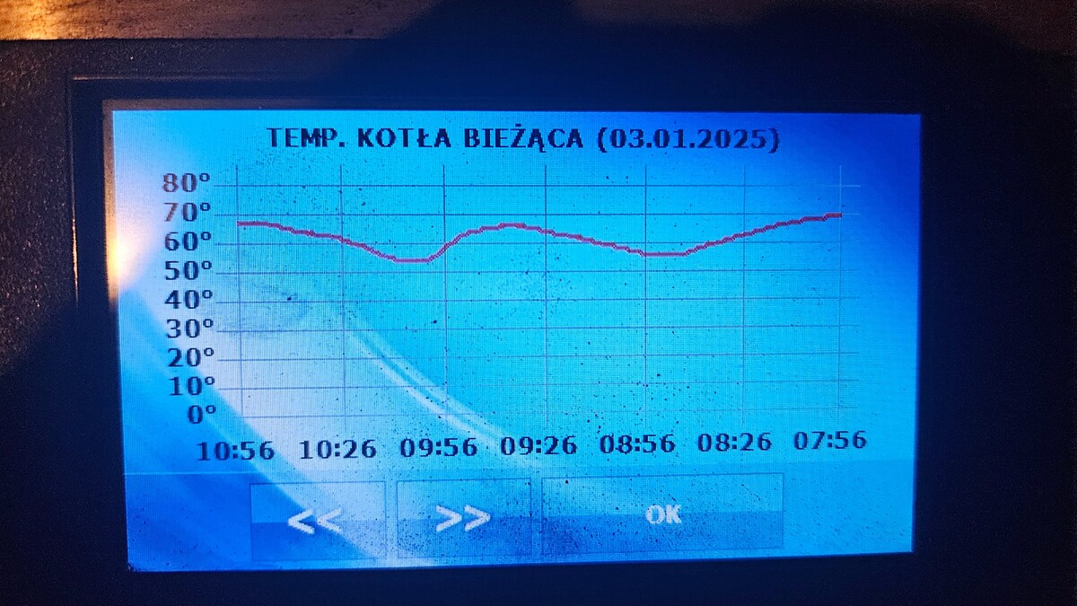

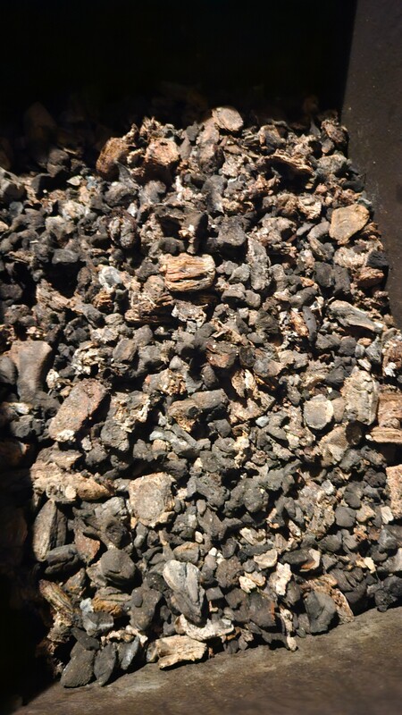

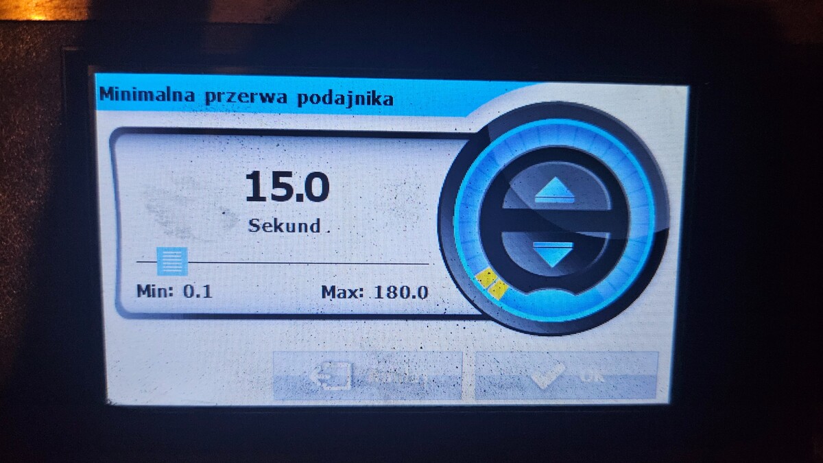

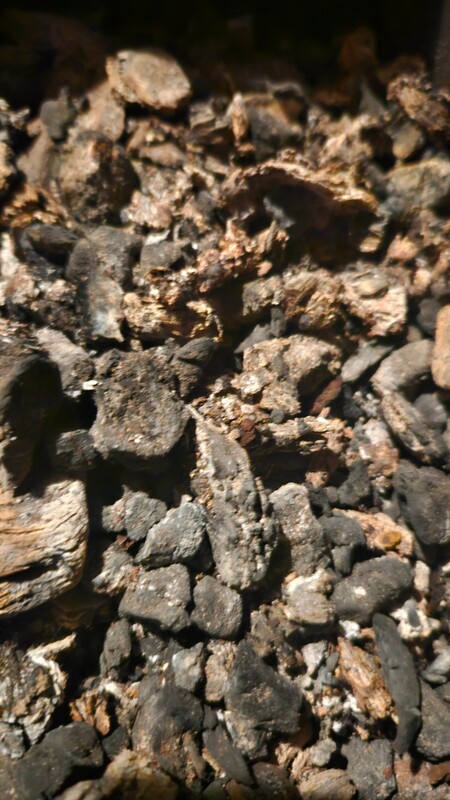

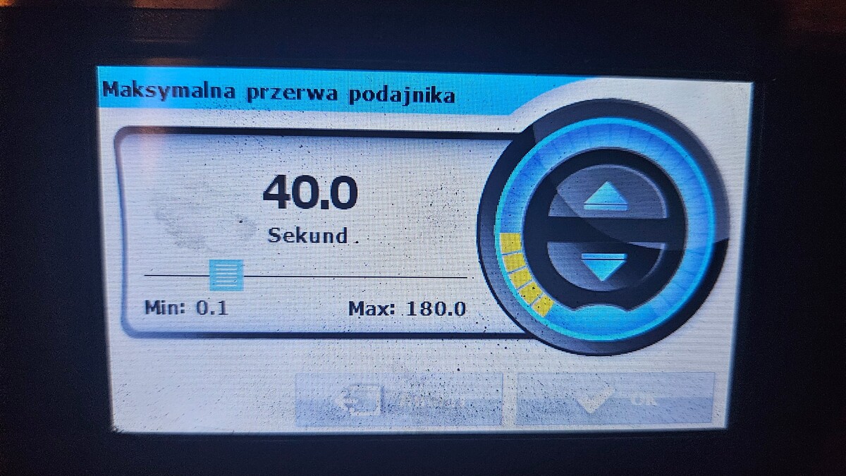

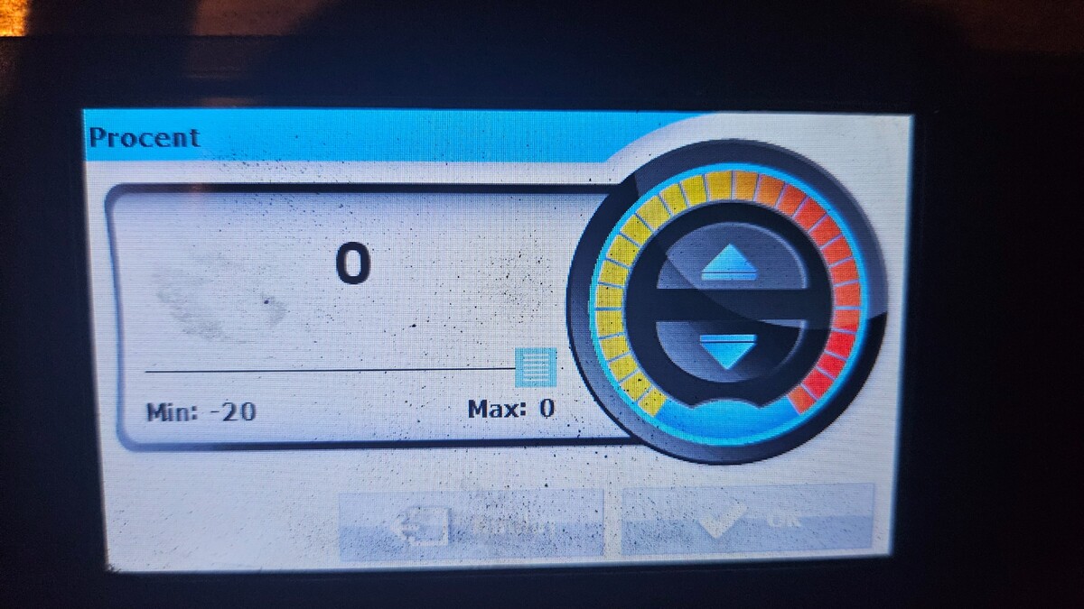

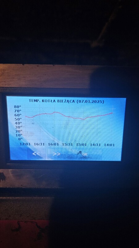

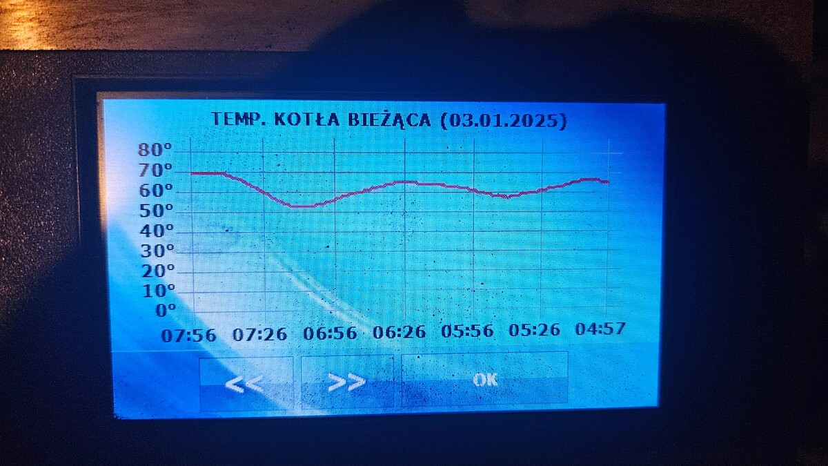

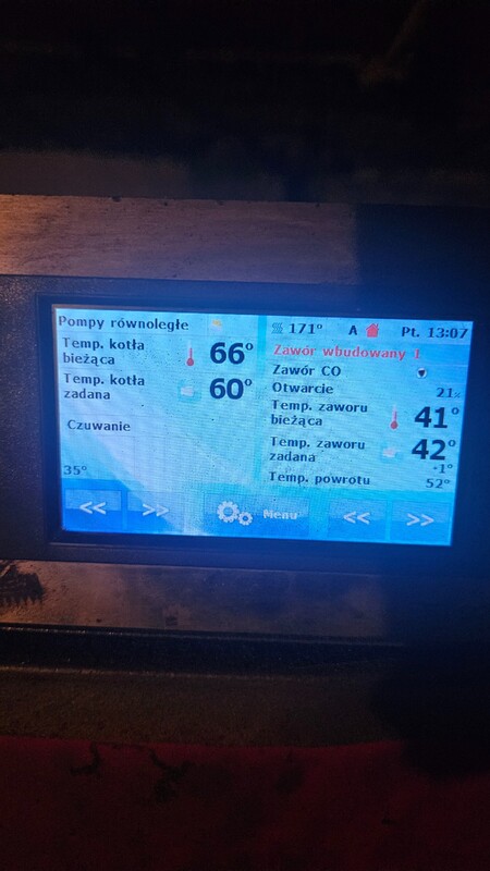

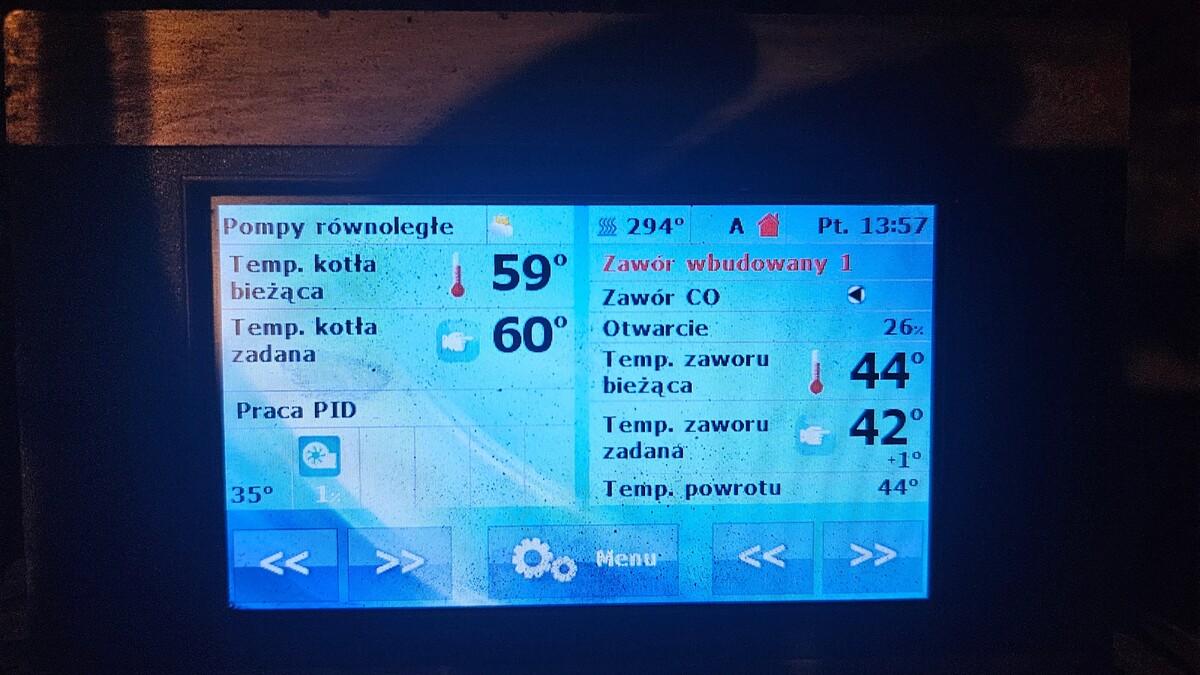

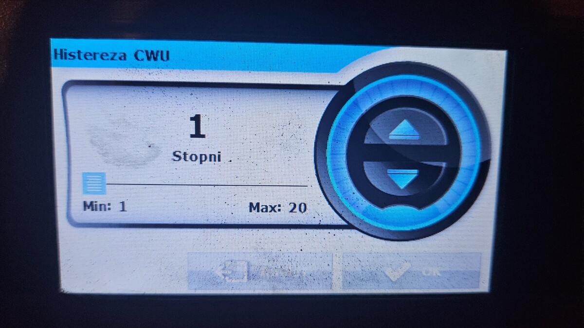

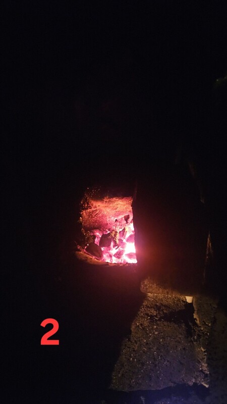

  3. Na zdjęciach palnik, kolejno 1 - na początku czuwania, 2 - w połowie czuwania, 3 - podczas nadmuchu. Dodałem też wykres, jak radzi sobie z temperaturą. W tych "dołkach" kiedy nie mógł nabrac temperatury chodziła pompa CWU - temp boilera spadła zaledwie o 2 stopnie (histereza 1) i/lub zawór 4-drożny dogrzewał dom, otwarcie około 50%. Temp zadana: 60 CWU: 55 Temp zaworu zadana: 43. Obecne ustawienia PID: minimalny czas podawania: 12 s maksymalny czas podawania: 40 s minimalny bieg nadmuchu: 40 maksymalny bieg nadmuchu: 50

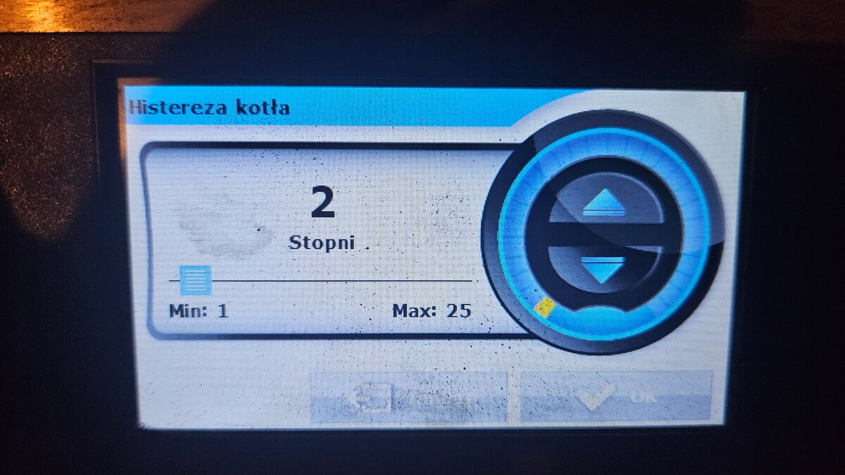

  4. Proszę o przeanalizowanie ustawień kotła Płonka Eclipse V 25KW, sterownik Tech ST-9716. Problemy, które chciałbym przeanalizować: 1. Wypłaszczenie wykresu temperatury kotła. Czy wykres temperatury zadanej i bieżącej kotła jest ok oraz czy jest możliwość i sens wypłaszczenia wykresu. W instrukcji kotła jest napisane, że przy dobrym ekogroszku temperatura może skoczyć nawet do 20 stopni poza zadaną, więc tym bym się nie martwił, ale zastanawia mnie czemu spada tak nisko, przy histerezie 2 stopnie. 2. Temperatura spalin - waha się od 150 st do około 280 st. podczas nadmuchu. Piec czyszczony w październiku. Czy wartości są prawidłowe? 3. Popiół - zawiera mieszankę małych spieków, sypkiego popiołu oraz małych, zdaje się niedopalonych kawałków węgla. Paliwo: ekogroszek Karlik, KWK Piast, Wola. 4. Tryb pracy PID. Często wybija temperaturę bieżącą nawet do 9 stopni powyżej zadanej. Czy to standard? 5. Czy w trybie PID ma znaczenie regulacja wskaźnika mocy pieca, czy to nie ma znaczenia i reguluje mocą sam? Na tę chwilę próbuję zmieniać czas podawania - zwiększam minimalny czas podawania, by miał więcej czasu na dopalanie węgla. Próbuję też zmieniać minimalną wartość nadmuchu, ale chyba za dużo zmieniam na raz - brak cierpliwości :) Dom około 260 metrów, ocieplony. Sterownik pokojowy, zadana temp pokojowa 22 stopnie. Temp. załączenia pomp 50 stopni. Spalanie około 40kg ekogroszku na dobę. Dwie pompy - CO i CWU plus zawór czterodrożny, tryb pracy: pompy równoległe. Z góry dziękuję za pomoc i zaangażowanie.
