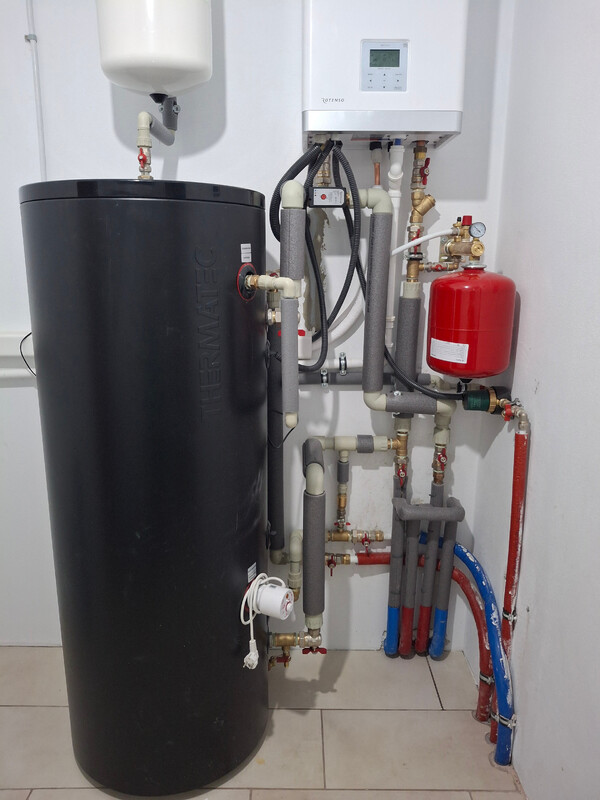

  1. Jeden wyciek zlokalizowany. Był na łączeniu rur cwu. Jest pewnie jeszcze mniejszy nie zlokalizowany, ponieważ licznik nadal bardzo wolno chodzi. Wody ubywa przez 8 godzin ok. 4 litrów . W domu nie ma żadnych podłączonych urządzeń pobierających wodę. Czy może to być różnica ciśnień między siecią a naszą instalacją (tak stwierdził hydraulik)? Czy to istna bujda?
