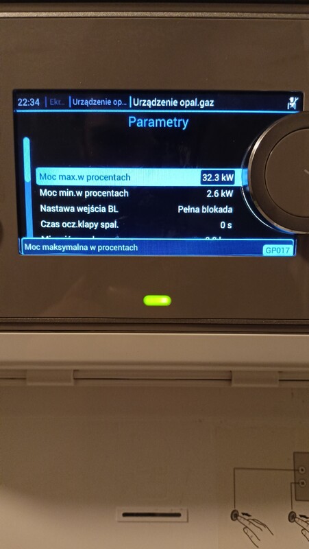

  1. Witam. Dom 150m'2, ocieplany, podłogówka - 22-23'C w pokoju, C.W.U 45'C 120L, Posiadam piec De Dietrich AMC 25. Chciał bym zmniejszyć moc kotła ponieważ z moich obserwacji leci na dość niskim procencie palnika. Podczas uruchamiania ogrzewania ok. 10%, jak się nagrzeje podłoga to 0-1% mocy palnika (tak przynajmniej pisze na monitorku). Znalazłem dwa parametry GP017 i GP050. Nie bardzo rozumiem jak to mam zmienić. Skąd taka wartość 32.3kW ? Przecież piec nie ma takiej mocy. Był bym wdzięczny za pomoc, ewentualnie dlaczego mam tego nie zmieniać 😀
