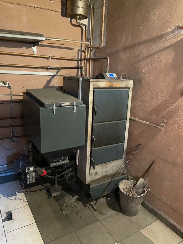

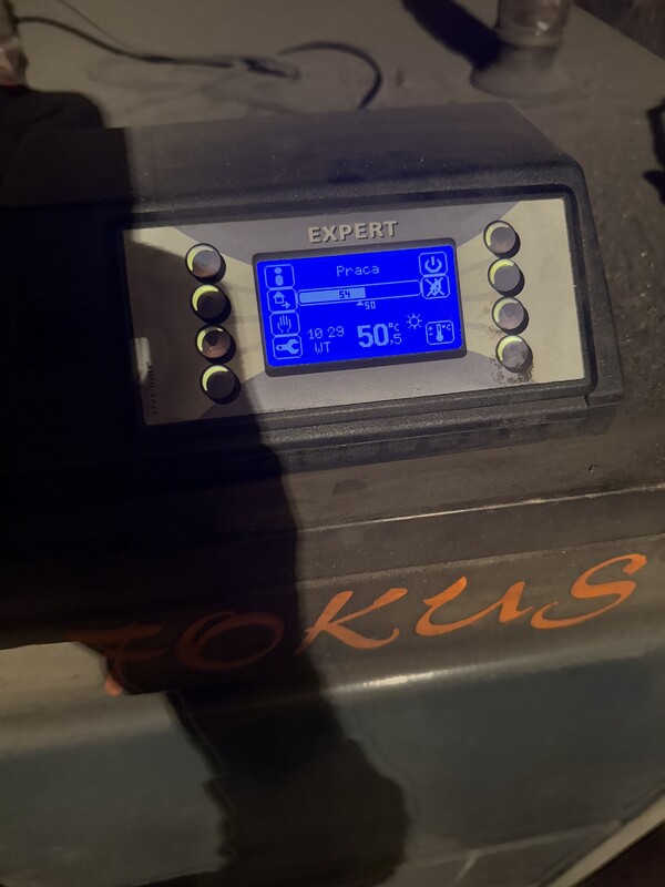

  1. Dzień dobry, mam pewien problem a mianowicie kupiłem dom 200 m2, parterowy gdzie mam piec na ekogorszek z podajnikiem marki Focus i sterownikiem elstar expert. W miesiącu Kwiecień zapaliłem pierwszy raz - paliło się zarąbiście, temp. na piecu ustawiona na 40 stopni aby tylko podgrzać wodę i nic więcej. Dalej stoi pusty, próbuje zacząć palic w Grudniu i niestety nie idzie a mianowicie rozpalam, próbuje dobijać mi do zadanej temp. 50 stopni / 55 stopni i kicha nie idzie - zatrzymuje się na 47 stopniach i spada, spada aż do momentu aż wygaśnie i tak dzieje się na okrągło, nawet jak pomogę mu dorzucając groszku to na podtrzymaniu lub ponownej pracy nie potrafi utrzymać temp. i spada. Próbowałem na zakręconych grzejnikach na otwartych i nawet na stopniowym otwieraniu - nie ma efektu. Komin wyczyszczony jest ciąg, retorta wraz z dmuchawą wyczyszczone. USTAWIENIA: Czas podawania 10s Przerwa 30 s Ilość powietrza 35% Temp. załączenia pomp 45% Przerwa podtrzymania 10 min Histereza 3% Nadmuch podtrzymanie 20s Proszę o rady co robić w takiej sytuacji ?
