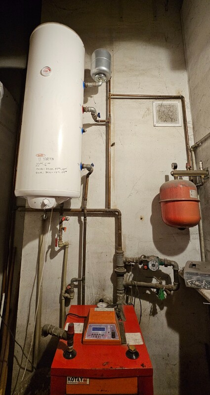

  1. Skoro już zajerestrowalem się na forum to mam kolejne pytanie. Co to za zbiornik przy bojlerze?
  2. To rozumiem. Jest za gorąco to odłączy. Ale mi chodzi o to co się stanie gdybym puścił obieg bojlera wtedy. Chłopski rozum podpowiada że ciepła woda w bojlerze powinna zbic temperaturę w piecu a ze to nie jest zimna woda prosto z instalacji to nie powinno być żadnego wybuchu. Ale po 1. Chłopski rozum to nie zawsze dobry doradca a po 2. Chciałbym się dowiedzieć i nie popełnić jakiejś głupoty w sytuacji krytycznej więc zdaje się na Wasza wiedzę i doświadczenia.
