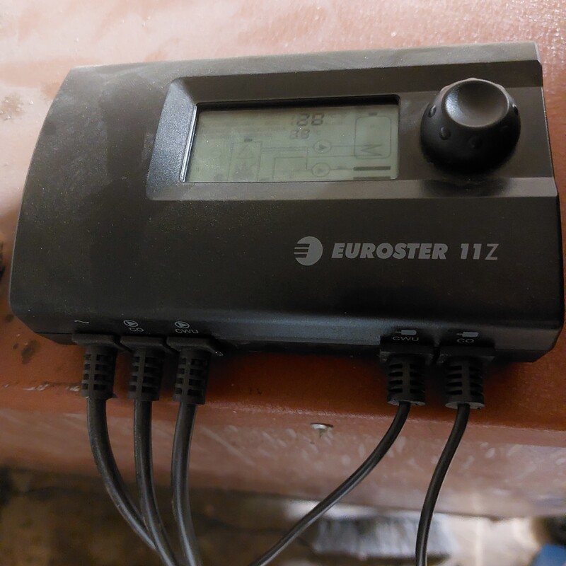

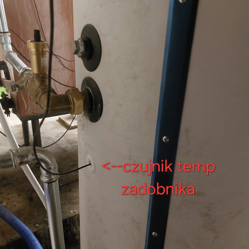

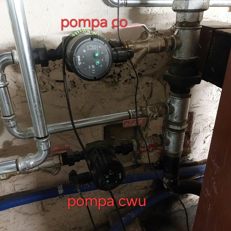

  3. Witam. Szukałem odpowiedzi na pytanie ale nic nie znalazłem Instalacja CO i CWU podłączona do kotła na paliwo stałe "problem" jest tego typu że: 1.Czujnik temp. zasobnika wody użytkowej wgl. nie pokazuje tego co widzę na samym zasobniku tzn. na zasobniku mam 40stopni a na sterowniku np.17stopni, temperatury się równają po dłuższej chwili kiedy już się pali w kotle, przez to też pompa CWU startuje zaraz po rozpaleniu i pracuje cały czas. 2.Dzisiaj przy temp zewnętrznej -1stopini, na zasobniku 35stopni a na sterowniku 13 stopni zauważyłem że pompa CWU pracowała kiedy byłem rozpalić w kotle, nie wiem ile i od kiedy pracuje ale chyba to nie normalne.
