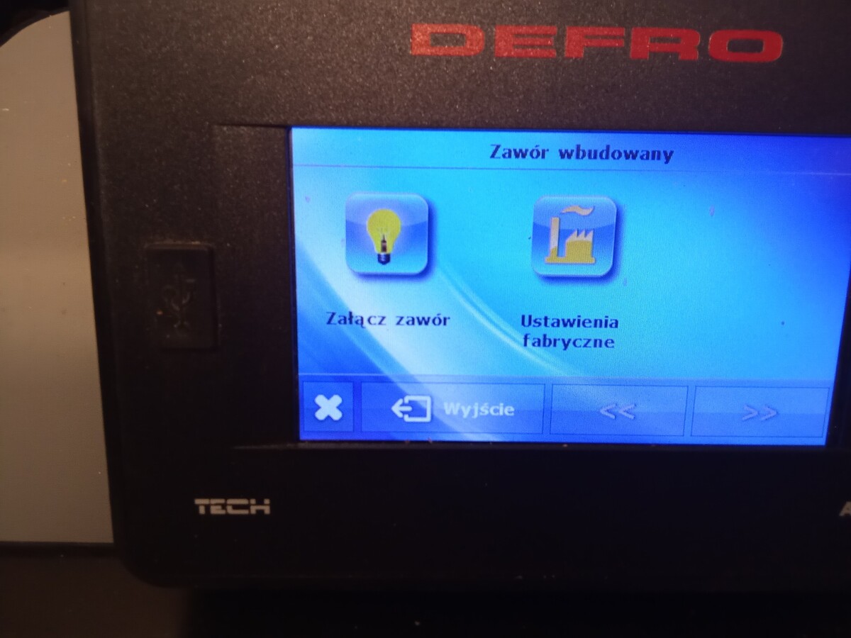

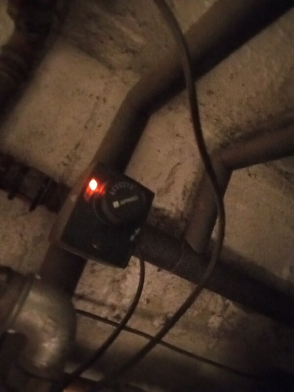

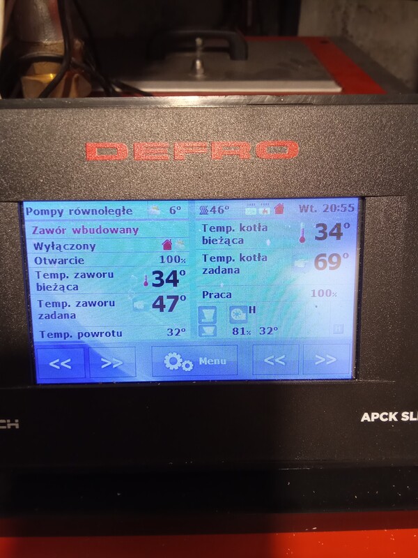

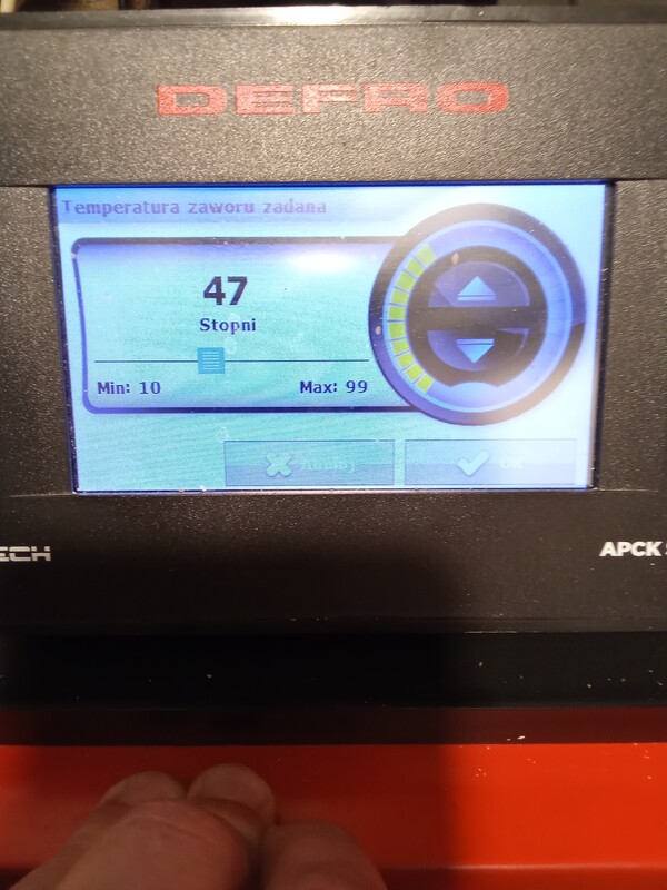

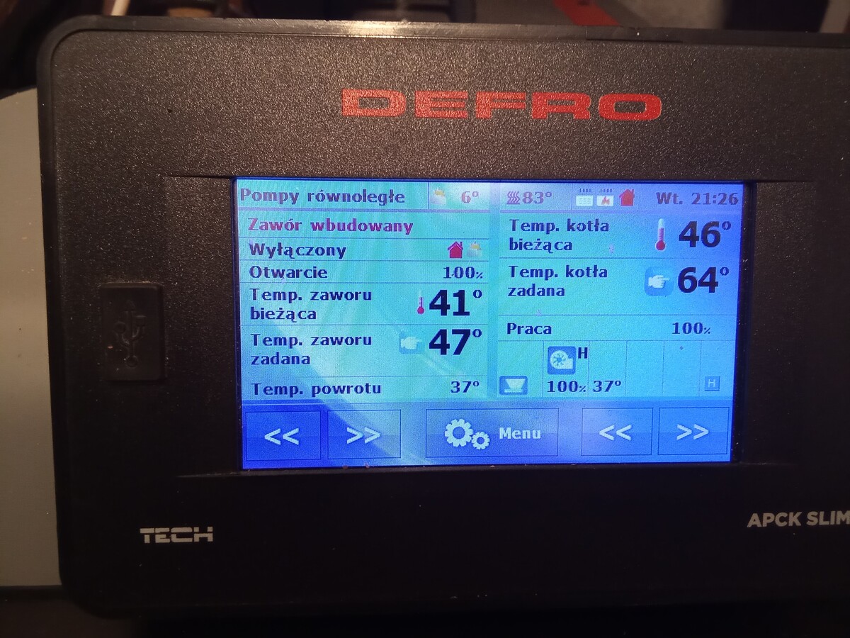

Podświetlone na zółto (załącz zawór) Właczyłem pojawiła się ikonka temperatura zaworu. Pompka zaświeciła na pomarańczowo. A na wyświetlaczu sterownika wygląda teraz tak. -
Kocioł nie grzeje instalacji Problem z piecem Defro
orzechGd odpowiedział(a) na orzechGd temat w Kotły pelletowe

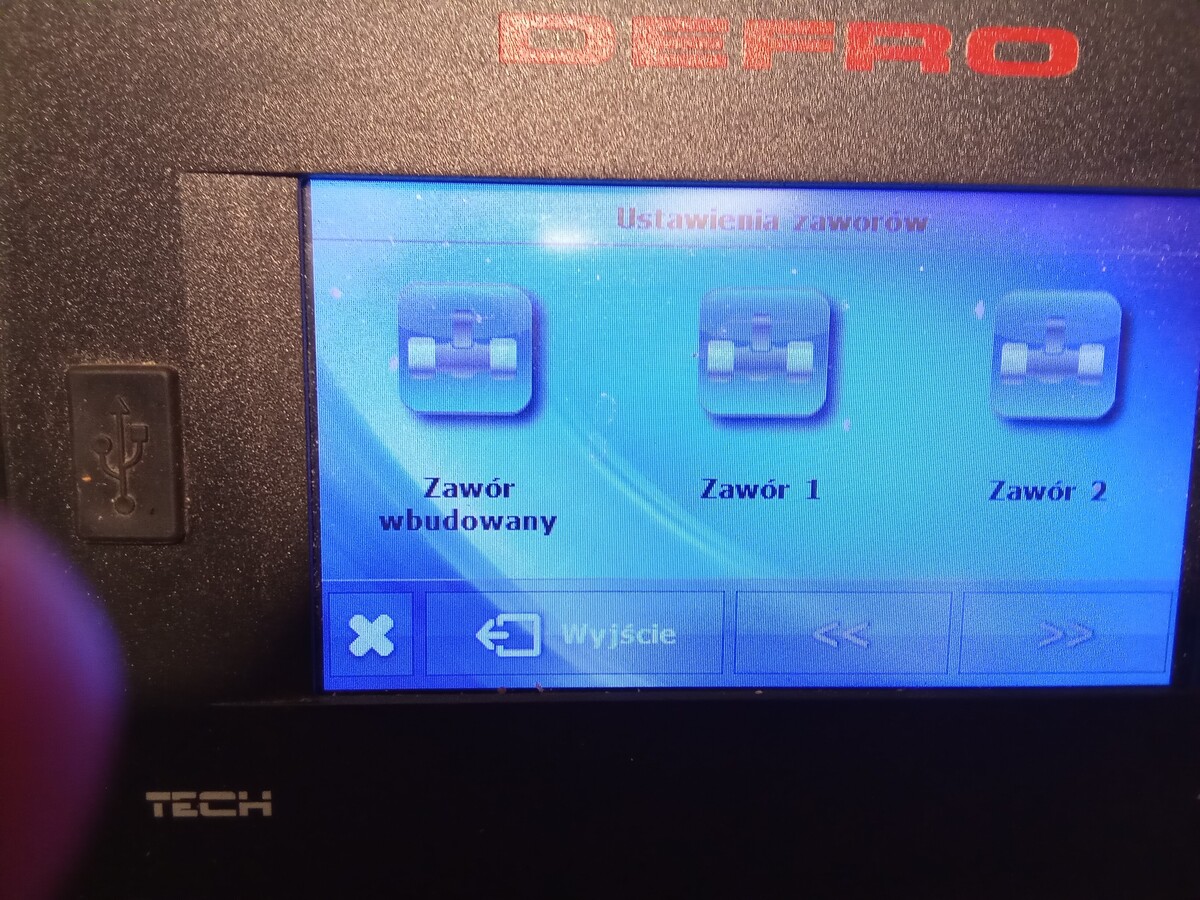

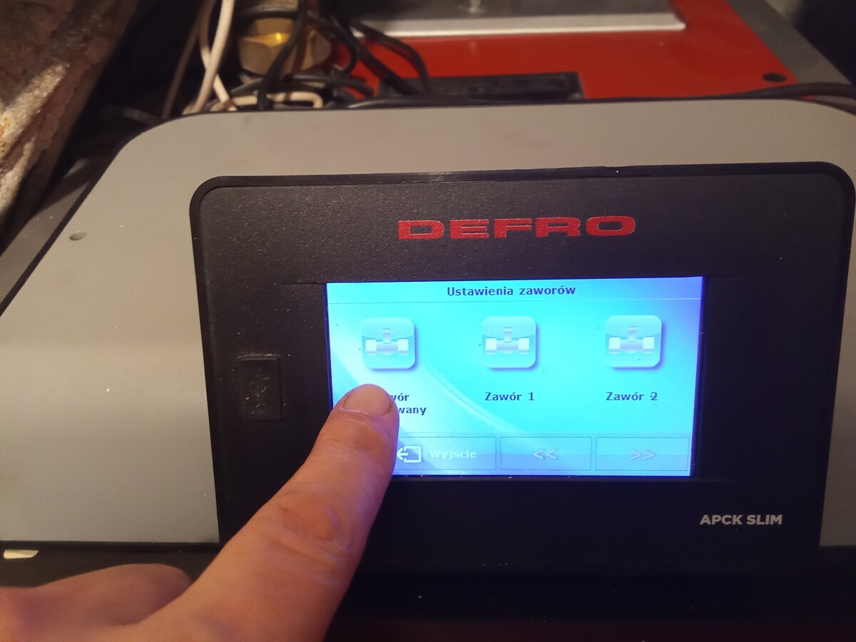

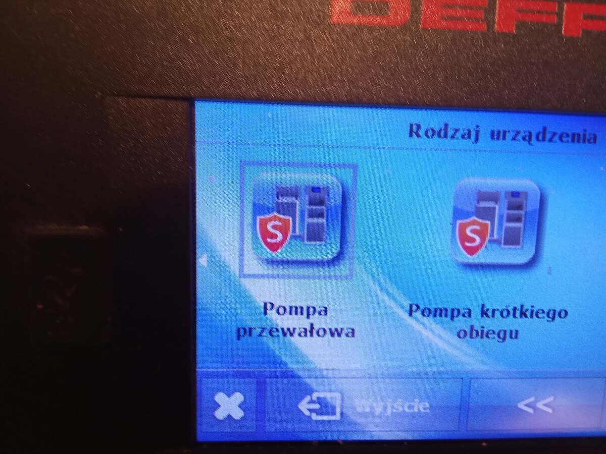

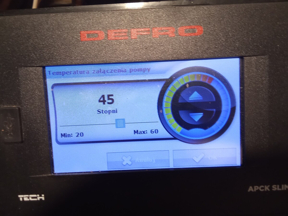

Nie mam nic takiego. Klikam zawór wbudowany i od razu mam tylko do wyboru załacz zawór i ustawienia fabryczne nie mam opcji na pompę powrotu czy inną nazwę. -

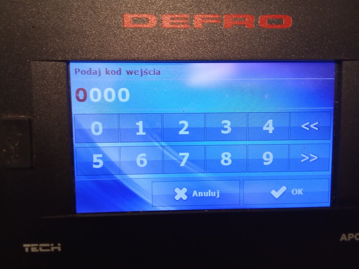

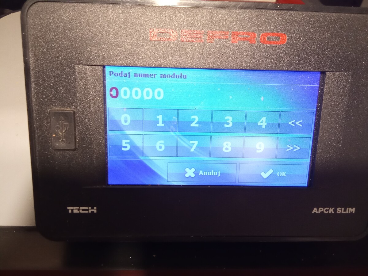

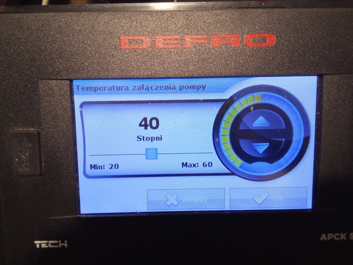

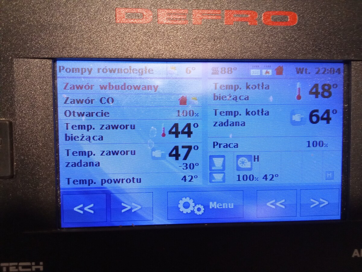

Aby wejść w menu serwis muszę znać kod, a niestety poprzedni instalator nigdzie mi tego nie zapisał Tak ale teraz ta temperatura była zaraz po włączeniu pieca, stał półtorej godziny wyłączony bo mnie nie było i się wyłączył przez temperaturę zaworu -

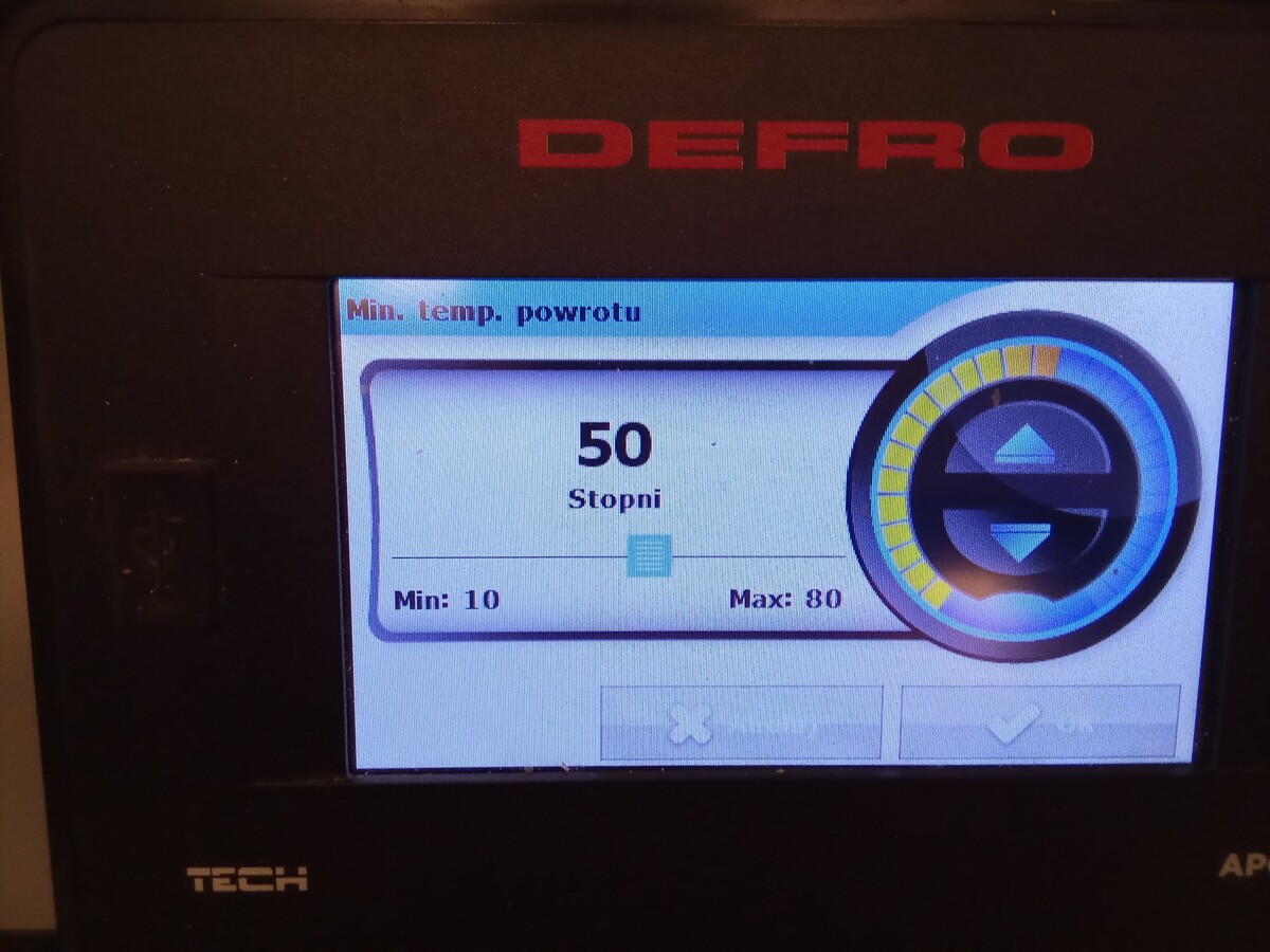

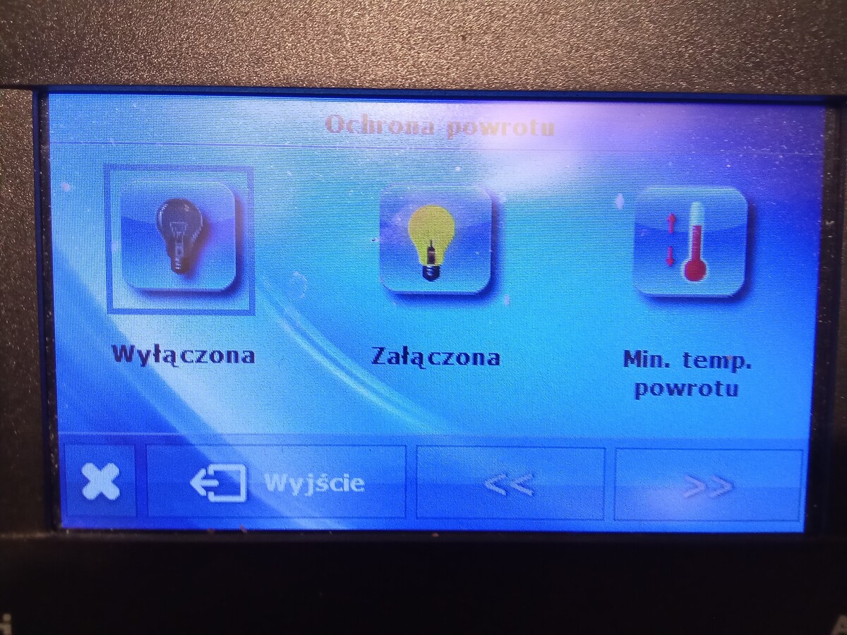

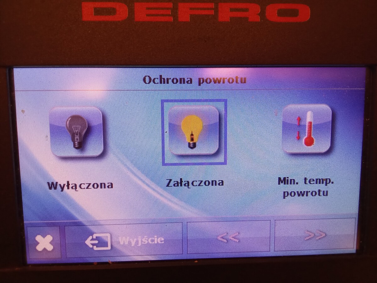

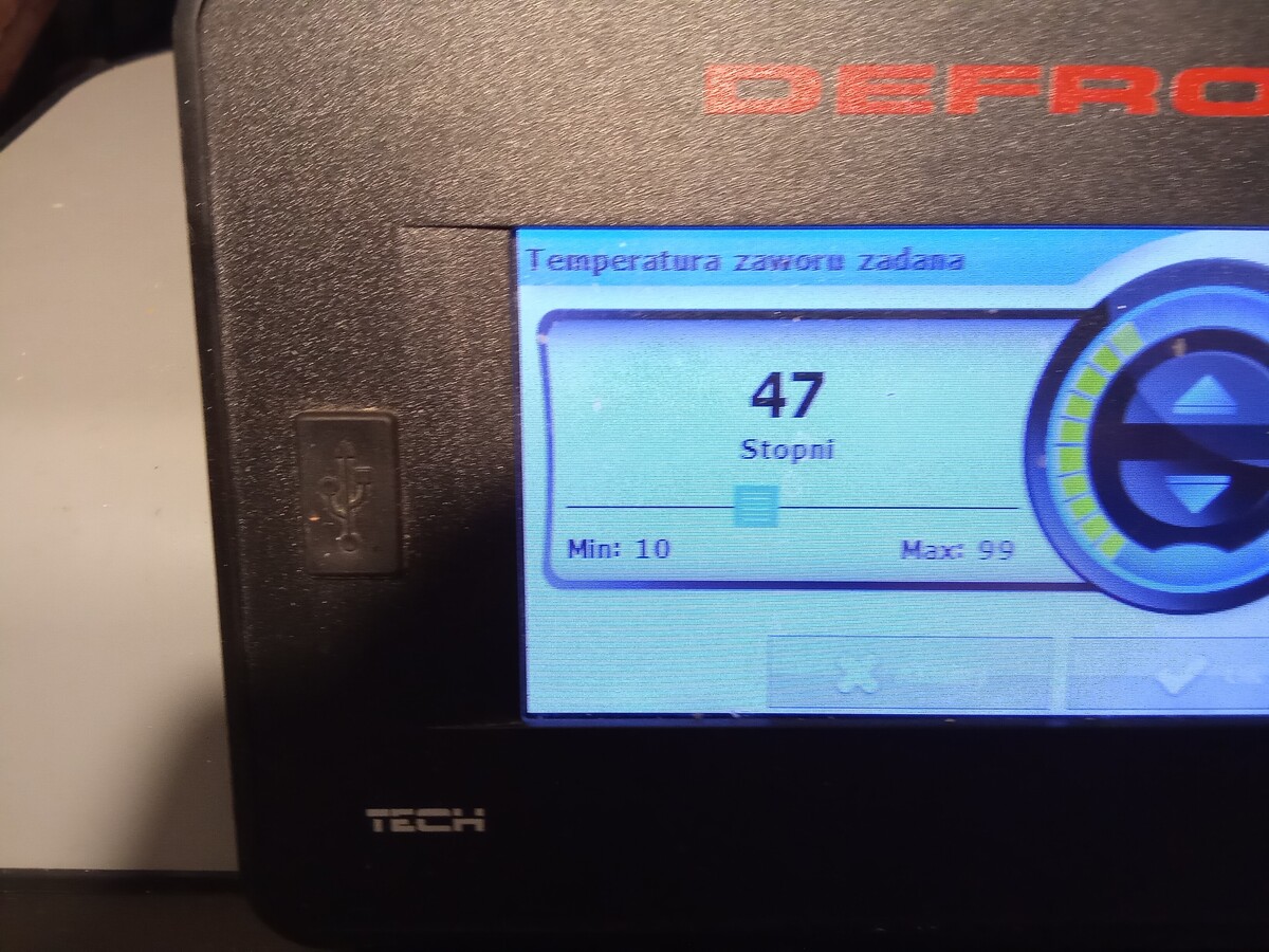

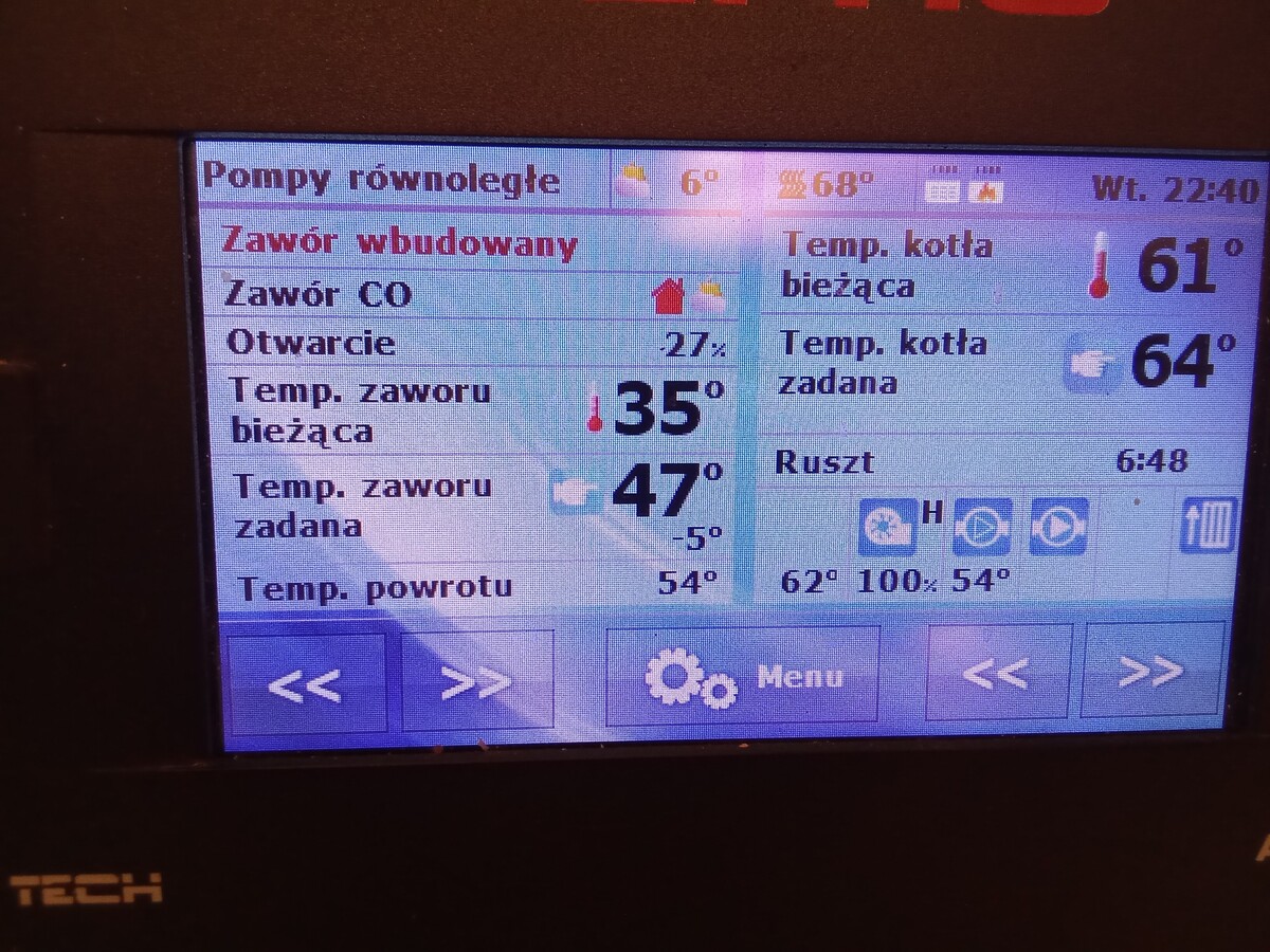

Ustawiłem plan tygodniowy, w zasadzie wszystko było ok...ale po 4 godzinach pracy komunikat wysoka temperatura powrotu. Co w tym wypadku ustawić? Dziękuję za poradę -

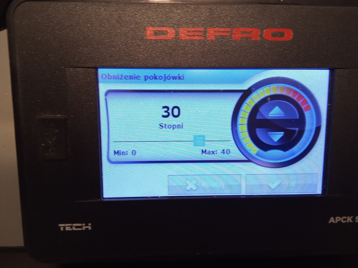

Tak mam regulator pokojowy i chyba w tym jest jakiś problem. Na noc ustawiłem na piecu sterowanie tygodniowe i piec ruszył, ale jak był na ustawieniach w oparciu o to co ustawił serwisant na regulatorze pokojowym to za kazdym razem robił ruszt, wydmuch i przechodził w stan czuwania. -

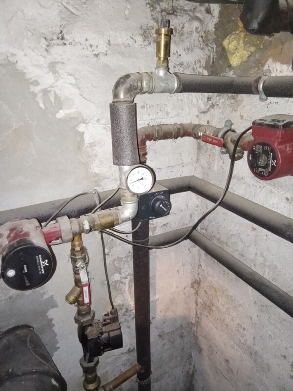

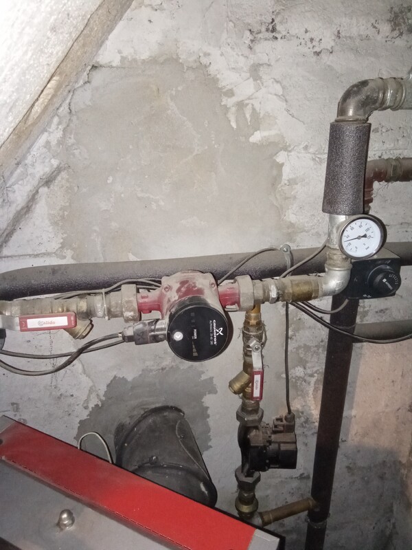

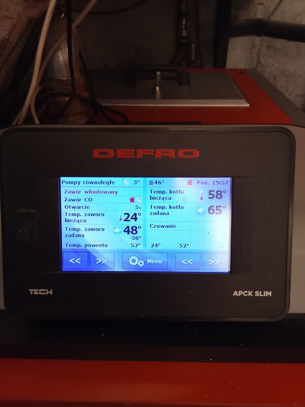

Dzień dobry Mam taki problem pięć Defro na pellet z podajnikiem. Od 4 godzin pięć się nią zalącza jest w trybie czuwania. Grzejniki w domu zimne a wskazania na wyświetlaczu sterownika jak na załaczonym zdjęciu. Nie wiem tak jak by nie było odbioru ciepła, nie wiem czy jakaś pompka czy zawór nie działa kompletnie się na tym nie znam. Ktoś coś poradzi?
