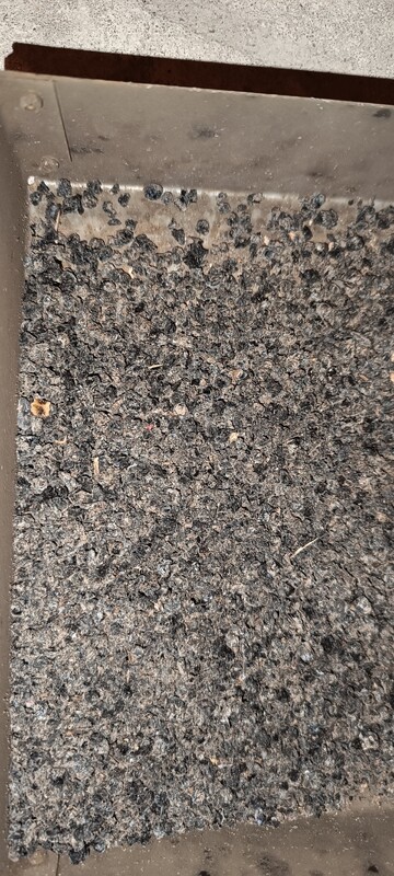

  1. Ok dzięki za podpowiedż przestawie zobacze jak teraz będzie
  2. N Czas podawania 3 s przerwa podawania 20 s siła nadmuchu 40 bieg przerwa podtrzymania 30 s siła nadmuchu podtrzymania 35 bieg
  3. Dom 105 m podłoguwka styropian 15 ocieplenie bojler 120 litruw to so zdjęcia mojej kotłowni chodzi mi o ustawienia palnika czas podawania przerwa podawania siła nadmuchu przerwa podtrzymania siła nadmuchu podtrzymania żeby dobrze pelet się spalał Dom 105 m podłoguwka styropian 15 ocieplenie bojler 120 litruw to so zdjęcia mojej kotłowni chodzi mi o ustawienia palnika czas podawania przerwa podawania siła nadmuchu przerwa podtrzymania siła nadmuchu podtrzymania żeby dobrze pelet się spalał piec eko box 10 kw stalmark
  4. Dobre ale nie o to chodzi o parametry palnika Dom 105 m podłoguwka styropian 15 ocieplenie bojler 120 litruw
