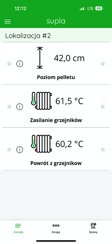

  1. Co do opini Ksp spark 14kw. No fajny sprzet typu wlacz i zapomnij. Nie ma tam nic do ustawiania oprocz temperatura, +|~ powietrze +|~ pelet w zakresie plus 9 minus 9. Ma swoje minusy np mala komora na popiól mogla byc nie co wieksza. Raz na tydzien trzeba odkurzc sz popiolu nie raz raz na dwa. Nastepny minus jest wysoki po tych 3 latach to naprawde ciezko mi podnosc te worki i wsypywac do zasobnika. Wchodza 4 worki od pustego. Nastepny minus to brak informacji zdalnej jaki poziom jest tego peletu. Ja to zrealizowałem za pomoca supli i kupilem taki czujnik glebokosci z dwoma czujnikami temp i to zamontowalem w zasobniku a czyjniki na rury zasilanie powrot. Wrzuce skrina. 95 cm to pelno a 5 cm pusto
