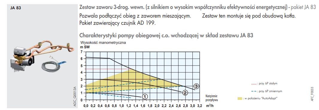

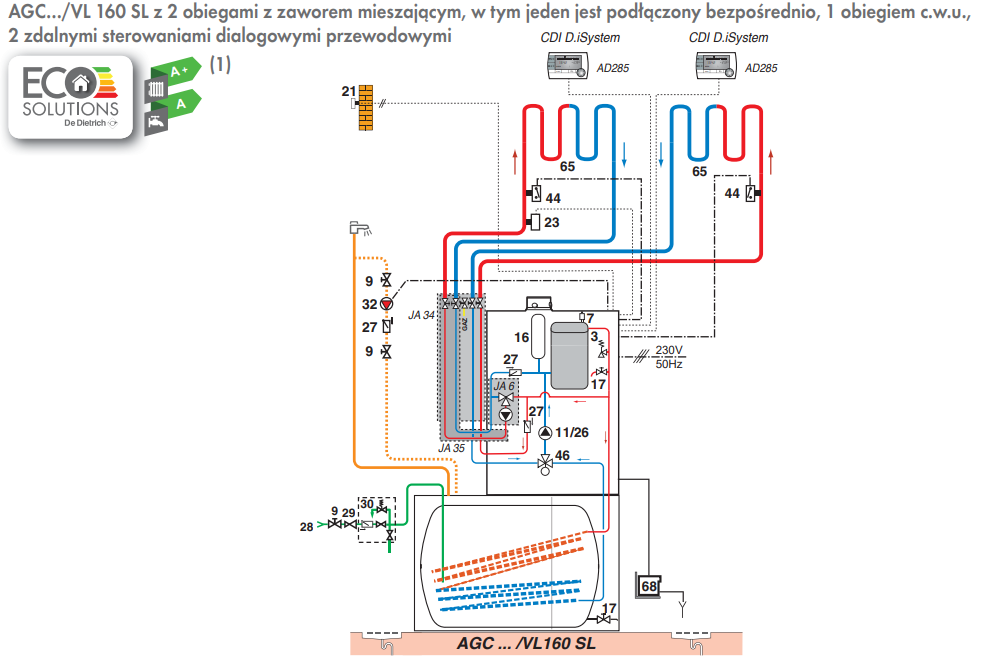

  1. Cześć, W najbliższym czasie, z racji ograniczeń obecnej instalacji tj. zbyt niskich przepływów na pompie kotłowej chciałbym ją rozbudować o dodatkową pompę. Ogólnie jestem zadowolony z obecnego prostego układu poza problemem niedogrzanych łazienek i 2 pomieszczeń nad garazem. W tej chwili kocioł jest podpięty w obiegu bezpośrednim do 2 rodzielaczy po 10 i 11 obiegów podłogowych (sumarycznie ok. 1400 m rurek 16x2, z kotła do rozdzielaczy idą rury PEX 26x3, nowy dom z poddaszem 180m2 p.u.). Z zeszytu technicznego De Dietrich najprostszym i najbardziej kompaktowym (chociaż nie koniecznie najtańszym) rozwiązaniem wydaje się zakup wewnętrznego modułu pompowego z mieszaczem JA83 (na schemacie jest zaznaczony jako JA6). Mam jednak kilka pytań przed zakupem tego modułu. Chciałbym wstępnie zrezygnować z zakupu tzw. sprzęgła hydraulicznego, żeby ograniczyć koszty i z racji braku miejsca w kotłowni. W zeszycie technicznym znalazłem następujący przykładowy schemat: 1. Czy w tym układzie mogę pominąć sprzęgło hydrauliczne (nie ma go na schemacie), przy dodatkowym założeniu, że przepływy sumaryczne będą na poziomie 2m3/h? Pytam ponieważ w tym samym zeszycie (i wydawało mi się, że także w instrukcji instalacji) jest zalecenie "usilne" o montażu sprzęgła przy obiegu bezpośrednim + mieszaczowym 2. Czy w trybie mieszaczowym + bezpośrednim jestem w stanie uzyskać wyrównane temperatury na obydwu obiegach? 3. a jeżeli nie czy alternatywnie mogę podłączyć wszystkie obiegi do obiegu z pompą i mieszaczem (JA83), a obieg bezpośredni zostawić tylko do CWU?
