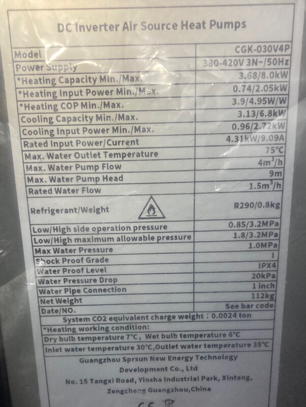

  1. na piecu napisane jest że: maksymalne ciśnienie 1.5 bar, 55l pojemność. I teraz mam układ otwarty. PC ma parametry jak poniżej: Też mam sprsun, u mnie tak to wygląda ale są węzownice o pojemności około 2m2 to już by wystarczyło?

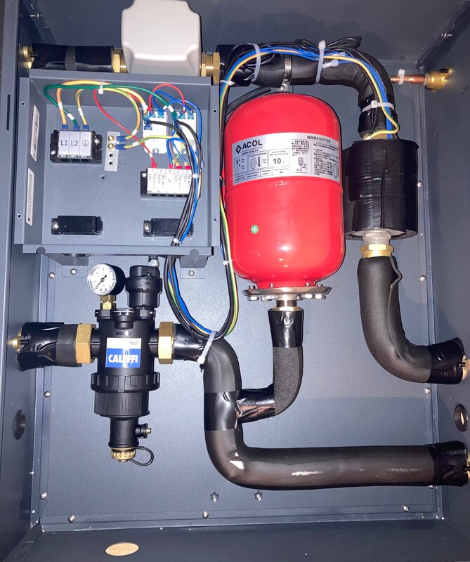

  2. Był u mnie hydraulik i chcą zrobić tak żeby kupować dwa bufory do co i cwu z dwoma wężownicami jedną wężownicą do PC druga do pieca i koszt takiej tj buforów będzie drogi, taki schemat dostałem od producenta pompy i też pisali że mogę piec tradycyjny tak podłączyć, koszta wtedy dużo mniejsze ponieważ trzeba by było kupić jeden bufor jedno wężowników plus pewnie płukanie obiegu bojler i piec. Mam grzejniki nie mam podłogówki schemat przykładowy, pompa monoblok r290 , RG. Zdjęcie poniżej przedstawia co znajduje się pomiędzy pompą a buforem ze zdjęcia u góry.
  3. Witam chciałbym podłączyć pompę ciepła do istniejącej instalacji z piecem tradycyjnym. Mogę użyć takiego schematu?
