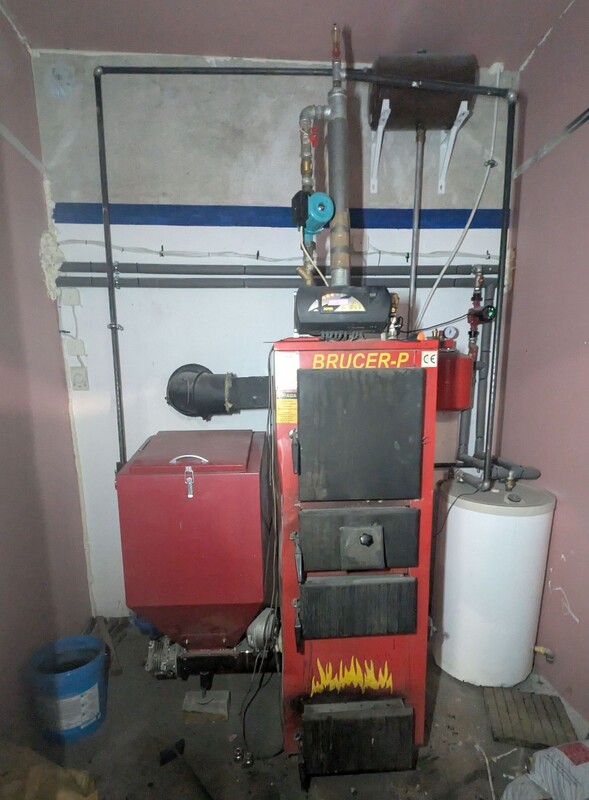

  2. Wszystko poza kotłownia izolowalem. Jutro podniosę temp. I za klika dni dam znać. O tabeli volcano mini wiem, zdaje sobie sprawę że jak podniosę temp na piecu to j nagrzewnice oddają więcej kW. Drodzy Państwo, zapomniałem dodać że nie mam termostatu. Nagrzewnice są odpalane zero jedynkowo. Przełączam na włącz i wybieram bieg. Ps. Cała instalacja jest metalowa 3/4.
  3. Bez problemu. Piec wg mnie ma za dużo mocy. Często "czuwa" Rurki idą do buforu i to koniec obiegu. W kotłowni jest bardzo ciepło.

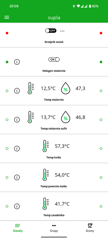

  4. Dziękuję za odpowiedzi. Pracuje wyłącznie w litym drewnie - odpady poprostu opłaca się sprzedać i kupić ekogroszek. Sufit ocieplilem jak mogłem najlepiej ale zdaje sobie sprawę że to wielki mostek termiczny. Sprawdzę większą nastawę na piecu. Mam czujniki wifi i na dole vs pod sufitem mam 1-2° różnicy... Wiec piekła pod sufitem nie ma 🙂 Zastanawia mnie czy największą stratę nie generują grzejniki w układzie otwartym. Jak wyłączę nagrzewnice i nie ma nadmuchu to koniec ciepła. Wszystko idzie pod sufit i tam zapewne ucieka. Czy zamiast ich dać może 3cia nagrzewnice ? Dorzucam screen z czujników. Mam teraz na zewnątrz +2° to i piec skręciłem na 60°. Jest zimniej bo wietrzyłem dziś więc trochę potrwa zanim nabije ;( Czujniki też sonoffa oszukują o kilka stopni na zasilaniu powrocie i buforze bo są położę na rurę. Ale mi wystarczy żeby widzieć czy działa 🙂

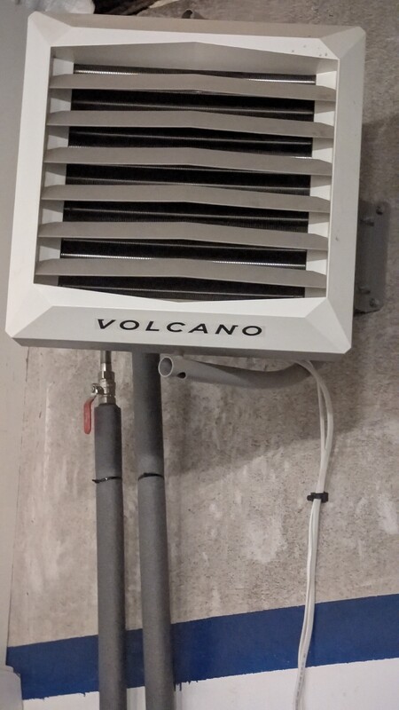

  5. Witajcie! Potrzebuję pomocy w instalacji która została wykonana przez hydraulików i wg innych jest źle wykonana a wg kolejny wymaga poprawy. Reasumując - ręce już opadły 🙂 Miejsce: stolarnia, zbudowana kotłownia, ocieplona Budynek: 240m2 sufit 4m - mury cegła nie izolowana ale gruba, nowe okna 2 szybowe, nowa brama automatyczna. Sufit podwieszany do krokwi i wydeskowany, obłożony folią. Nad nim pusta przestrzeń i dach z blachy. Piec: 35KW na tabliczce + komin 200mm Instalacja: Piec z pompą w układzie otwartym zasilający bufor 150l w którym jest układ zamknięty z pompą dla nagrzewnic. Tak więc są dwa układy. Aby odprężyć tą mikro instalacje kilka grzejników żeliwnych dodane do układu otwartego. Nagrzewnice: 2x Volcano VR MINI 20kw Nastawa: Piec na 65, bufor ma 55. Problem: Zgodnie z instrukcja volcano, nagrzewnice sobie chodzą na zasilaniu 55*. Piec pali mi 50kg na 24h. Nie jestem w stanie przekroczyć różnicy temp zewnętrza - wewnętrza więcej jak 15-17 stopni. Więc przy mrozie -15 będzie w środku 0-5 🙂 Grzejniki są gorące ale całe ciepło ucieka w sufit. Stolarnia nie ma pomieszczeń - to kwadrat o dużej kubaturze. Czy piec podkręcę czy zmniejszę parametry - jestem w punkcie wyjścia. Pytania: 1. Czy jak wywalę grzejniki i dodam 3 nagrzewnicę ale do układu otwartego uzyskam lepszy wynik? 2. Czy wg Państwa układ zamknięty ma tu sens? Czy na układzie otwartym nie uzyskam temp pieca na nagrzewnicach ? Większa temp to większa moc nagrzewnic 🙂
