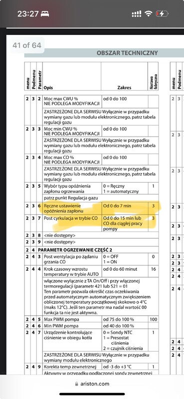

Tak, docelowa mam 21. Ostatnie kilka dni spadła temp zewnętrzna jest w okolicach 0. Temp wewnętrzna jest utrzymywana na przyjemnym poziomie. 30.12 kolo 21:00 rozkręciłam pętlę, które wcześniej wg wskazówek z początku wątku przykręciłam bo było zimno od ścian szczytowych. Od tego czasu wszędzie jest równomiernie ciepło. Zauważyłam, że nie mogłam rozkręcić tych pętli mocniej, nie schodzi poniżej 1,5. W całym układzie ciśnienie na wyłączonej instancji to 1,3 na włączonej 1,5 bar. Pamietam, że hydraulik mówił żeby było 1,6. Podłoga jest przyjemna, ale codziennie koło 15-16 się wychładza, piec zaczyna pracować koło 18. Może wymusić dogrzanie podłogi koło godziny 14, przez ustawienie harmonogramu i wyższej temperatury? Np: 21 stopni 16-14 i 21,5/22 14-16 Pierwsze cykle po dłuższej przerwie trwają kilka godzin 2-3 nieprzerwanie, chyba że zaczyna podgrzewać wodę w zbiorniku, do postu pod koniec ( wydaje mi się ze 2-3 razy) zaczyna się taktowanie, spowodowanie za niską delta zasilania i powrotu, i cykle sa tak jak wcześniej co 3 minuty wynikające z ręcznego opóźnienia startu ( może wydłużyć czas parametru 236 i 237? Obserwacja: wróciłam kolo 19:00 piec grzał 20:40 temp 25 postcyrkulacja, temp na termostacie 20,09 C na zewnatrz 1C T Mierzona CO zasilanle 29C T Mierzona CO powrót 24C T zadana CO 25C Cisnienie w ukiadzie 1,5Bar 21:19 temp 25 grzeje min moc, temp na termostacie 20,09 C na zewnatrz 1C T Mierzona CO zasilanle 24C T Mierzona CO powrót 23C T zadana CO 25C Cisnienie w ukiadzie 1,5Bar -

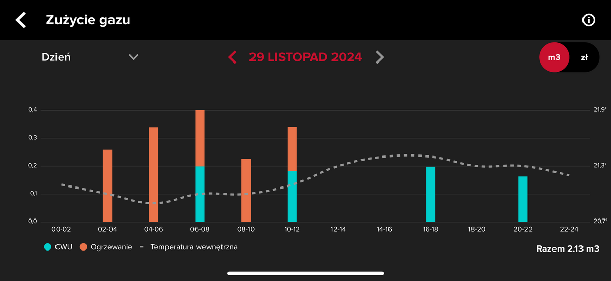

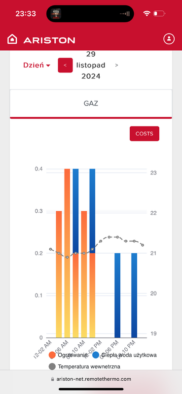

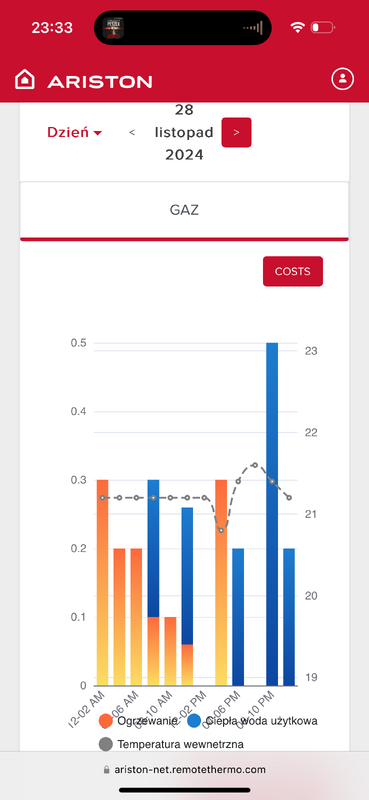

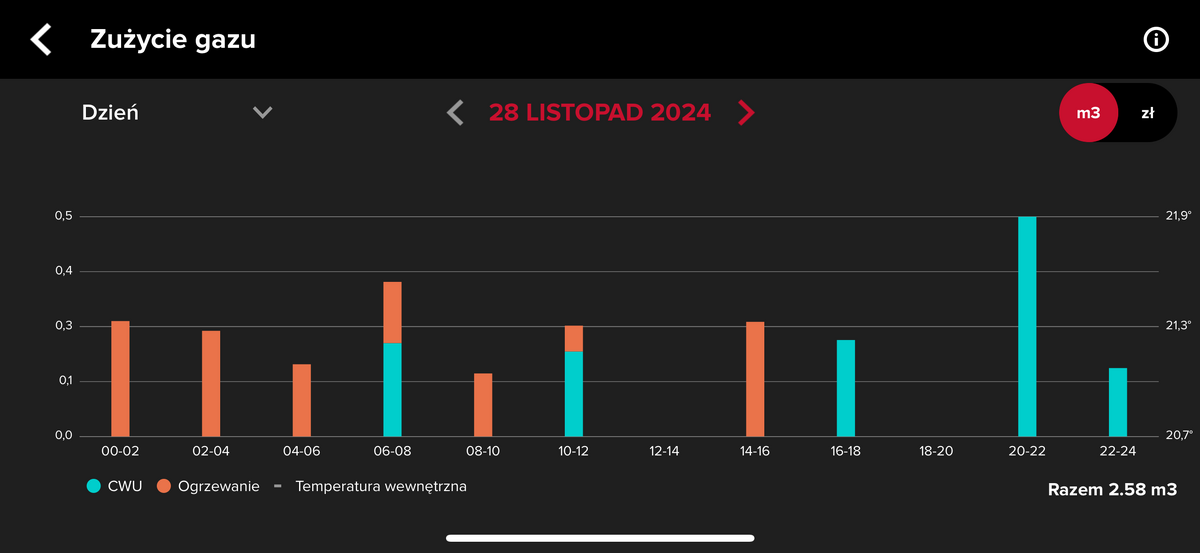

Nie zmieniałam żadnych ustawień. Obecnie są takie: Parametr Wartość Krzywa grzewcza 0,3 Przesunięcie krzywej 0 Minimalna temperatura 20 Harmonogram temperatury Dzień: 21 Noc: 21 Bieg pompy 2 Temperatura zewnętrzna 28.11/28.11 6/4 Zużycie gazu 28.11- 1,25; 29.11 -1,2 Poniżej zamieszczam wykresy za dwa dni prezentują te same dane na dwa sposoby. Dzisiaj udało mi się zaobserwować dwa ostatnie cykle pieca 11:02 włączył się 11:03 wyłączył się i przeszedł na postcyrkulacje, powód temperatura powrotu 24, temp zasilania 24, zadana 24 (pomieszczenia 21) 11:06 włączył się, zszedł z mocą na minimum 11:10 włączył się, temp pomieszczenia 23,3, już się nie włączył. -

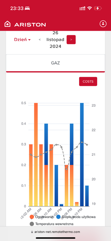

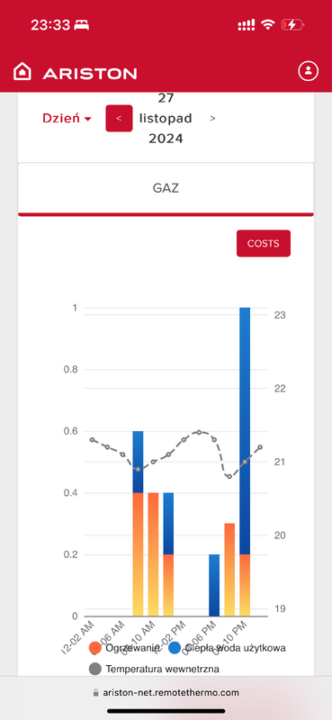

Temperatura zewnętrzna jest zbliżona do tej na na termostacie. Będę obserwować jutro cały dzień 🙂 wczoraj zmieliłam przesuniecie krzywej 0,3 na zero i przykręciłam trochę przepływu na pętlach, piec włączał się częściej, tak raz na godzinę (chyba, jutro będę uważniej obserwować) co powodowało utrzymywanie się ciepłej podłogi, wczoraj tez 2 x dość mocno musiałam przewietrzyć dom. Zamieszczę wykres z wczoraj i dzisiaj. I podłoga jest w miarę ok i zgadza się piec dzisiaj grzał w okolicach 25. Pompa przy rozdzielaczu chodzi cały czas, nawet jak piec był w trybie letnim to chodziła. Jest ustawiona na charakterystykę stała różnica ciśnień, bieg 2. Przy biegu pierwszym podłoga była zimna a przepływu na koło 0,5, przy 3 piec wyłączał się szybko bo temperatura powrotu i zasilania miała deltę 1-2 stopnie, dopiero ustawienie temp minimalnej, która wymuszała temp zasilania 28-30 spowodowało, że piec chodził dłużej, podłoga była przyjemnie ciepła, ale wieczorem było za ciepło temp powietrza 23-24 i zużycie gazu niepotrzebnie wzrosło. Pompa w piecu chodzi tez na postcyrkulacji. Z ta krzywa 0,2 nie mam za długich obserwacji bo po godzinie zmieniłam na 0,3, bo częste włączanie się pieca było irytujące (wydaje mi się że mniej wiecej co 3 minuty, co wynika z ręcznego opóźnienia zapłonu, które jest ustawione fabrycznie na 3 min. -

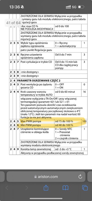

Jak wczesniej mialam ustawiona pompkę grundfos na 3 bieg, to podloga nagrzewała sie szybciej, ale tez stygla szybciej, a piec w efekcie pracował krócej, bo albo wylaczal go termostat albo temperatura powrotu byla za wysoka, czy tutaj nie bedzie podobnej sytuacji? Czy zwiększenie przepływu nie wpłynie na szybsze krążenie wody i wolniejsze oddawania ciepła co w efekcie znowu wpłynie na szybsze wyłączenie kotła przez temperaturę powrotu? Odnośnie pompy to można ustawić tylko min i max, gdzie max jest fabrycznie ustawiony na 100. Termostatu jest w salonie w miejscu gdzie nie ma przeciągów i nie padają na niego promienie słoneczne. Porównuje on temperaturę o 0,3 stopnia niższą niż w innych miejscach w salonie. Ustawiony jest na 4 a wplyw czujnika pokojowego na krzywą jest na 0, mimo to po osiągnięciu temperatury na nim ustawionej wyłącza kocioł. -

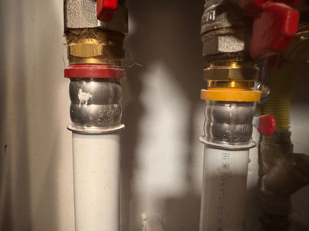

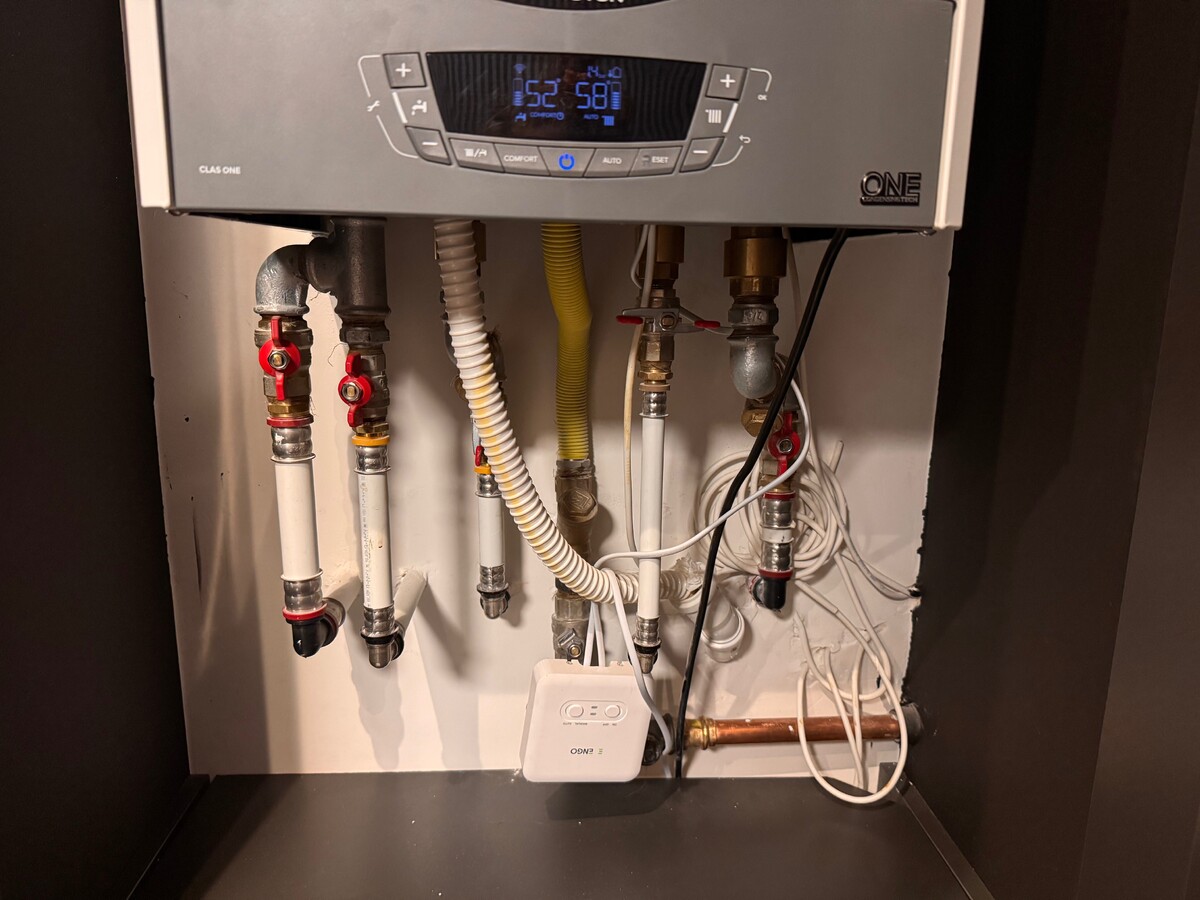

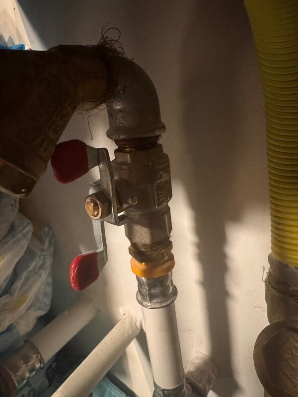

Taka delte podal mi Pan na infolinii Aristona, chodzi mi o to ze jak mam zasilanie 27 a powrot 29 to piec sie wylaczy, czyli przy delcie nizszej niz 3. Z tymi średnicami to nie wiem, gdzie mogę to sprawdzić? Zrobiłam kilka zdjeć przy kotle, są tu średnice ale nie wiem czy to odpowiada na pytanie -
Ustawienie parametrów pracy kotła gazowego Problem w ustawieniu ogrzewania podłogowego
diones89 odpowiedział(a) na diones89 temat w Kotły gazowe

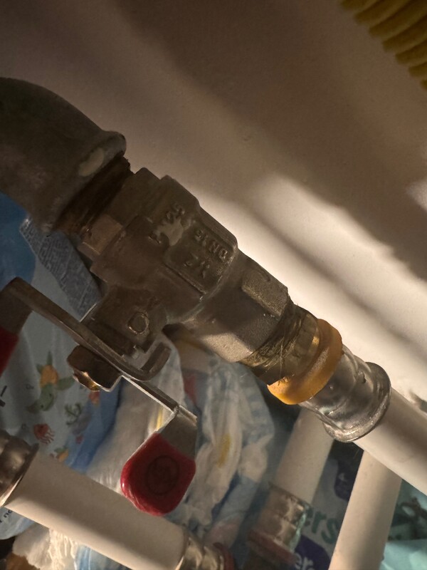

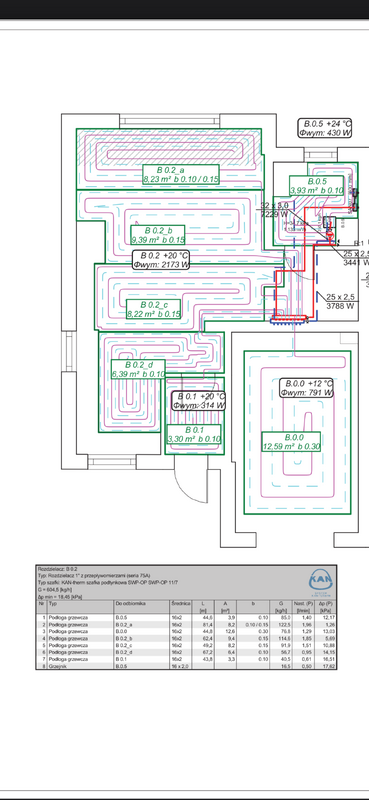

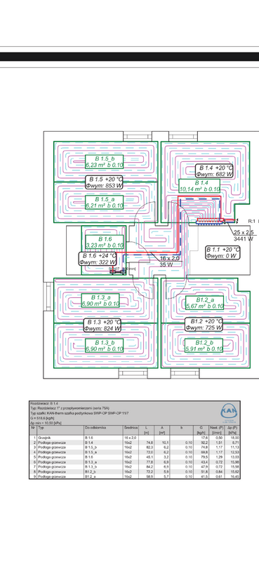

a mówią że łódzka woda najlepsza… ktoś mi mówił że ona jest bogata w minerały dlatego tak wygląda… Myślę że ten zawór założyli z rozpędu, budowali osiedle 34 takich samych domów, w części były same grzejniki, w części mieszane, u mnie są 2 grzejnik może myśleli że będą używać na wysokich temperaturach, ale nie wiem. Czy usunięcie zaworu 3-d realnie wpłynie na komfort ciepłej podłogi lub zużycie gazu? Będę musieli do tego wezwać hydraulika 🙂 Jeszcze jest piętro z taka samą ilością pętli, zaworem i pompką. Niestety deweloper stracił projekt podłogówki, przesłał nam zbliżony z poprzedniego etapu, u mnie pomieszczenie B00 nie ma ogrzewania podłogowego a jedynie grzejnik. Nie mam czujnika zewnetrznego, mam termostat modulowalny podłączony do internetu, który siedzą temperaturę dla mojej lokalizacji. Piec ma deltę zasilania i powrotu tylko 3 stopnie i nie można tego zmienić, zauważyłam, że dość często mam deltę 1-2 stopnie, obawiam się że ustawienie stałej temperatur może nie spowodować ciągłej pracy kotła przy nie zmienionych innych czynnikach, bo piec będzie się wyłączał przez niską deltę. Nie mówię nie, przetestuję to rozwiązane kiedy temperatura na zewnątrz się ustabilizuje koło 0 bo ostatnie dwa dni są dość dziwne, mieliśmy +12 w ciągu dnia. -

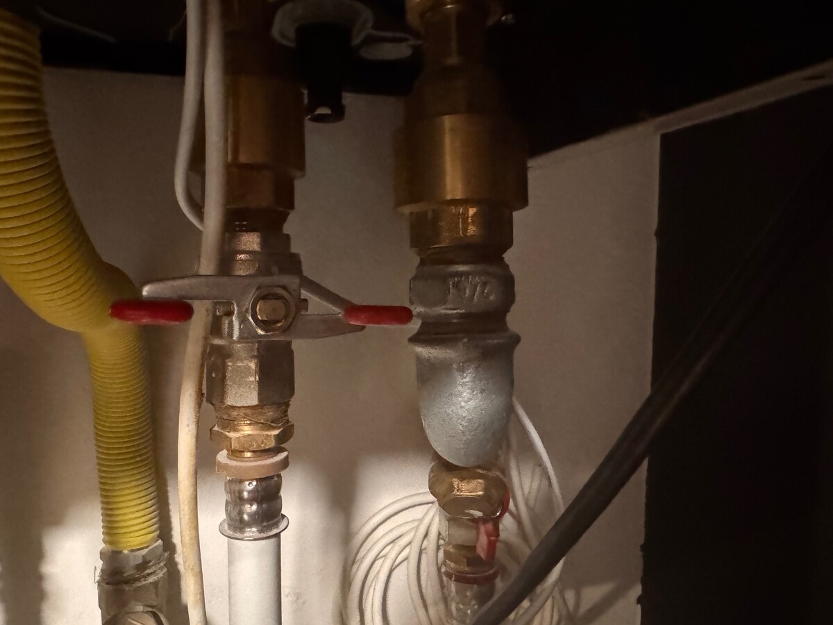

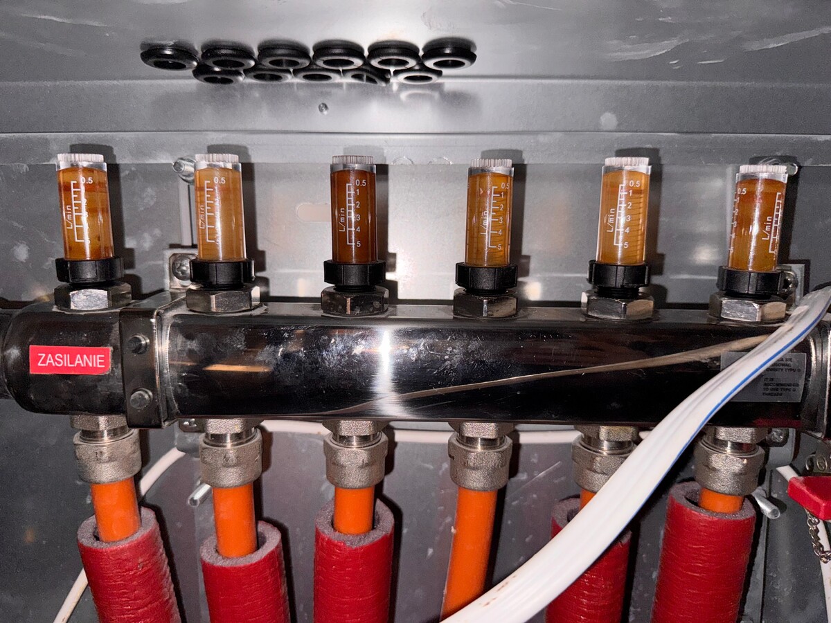

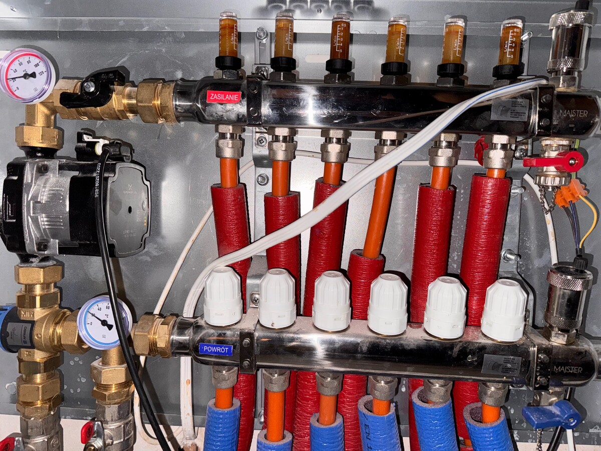

Bardzo dziękuję za odpowiedz, czyli wszystko wydaje się być ok? Załączam zdjęcie rotametrów przed (szerszy kadr) i po. Naczytałam się, ze powinno się dążyć do ciaglej pracy pieca. Najbardziej zależy mi na cieplej podłodze ze względu na raczkującego bobasa 🙂 Załączam zdjęcie również po operacji przykręcania, coś poprawić? Nie mieszkamy w Karpaczu, fizyka u nas działa prawidłowo 😂 oczywiście błąd w zapisie. -

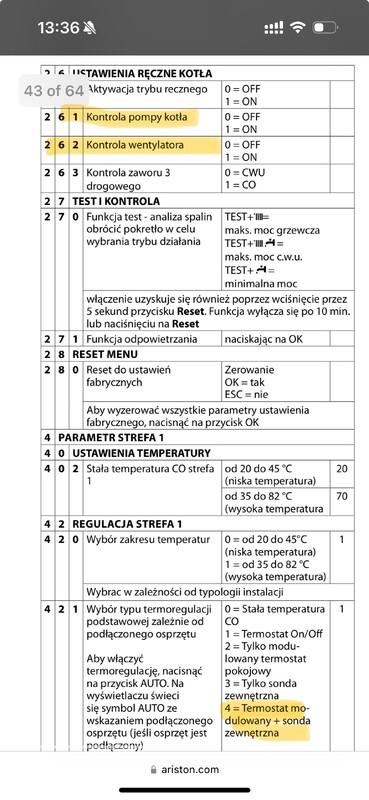

Dzień dobry, chciałabym poprosić o pomoc z ustawieniem ogrzewania podłogowego. Nowy dom szeregowy, okna trzyszybowe, styropian 15cm. 105 m2 wszędzie podłogówka, w łazience na pietrze grzejnik zakręcony, dodatkowym pomieszczeniem jest garaż gdzie nie ma podłogówki i jest jeden zakręcony grzejnik. Piec Ariston class one 24, termostat modułowalny cube s net, piec działa w oparciu o termostat modulowany (wpływ ustawiony obecnie na 0) i sondę zewnętrzną (temp z internetu). Pompa grundfos ustawiona na 2gi bieg, przepływy na pętlach 1-1,5. 6 pętli na parterze (długości 1- 40, 2- 80, 3- 80, 4-80, 5-60, 6-40), 6 pętli na pietrze ( tu nie mam długości). Zawór trójdrożny rozkręcony na 5. Nie zależy mi na grzejnikach. Harmonogram temperatury Dzień: 21 (9-22) Noc: 20,5 Problem: Piec przy zadanej temp 21 grzeje przez około 4-5h potem wyłącza się na 19h, jak podwyższam temperaturę wody to szybciej osiąga zadana temperaturę i się wyłącza ale podłoga jest dłużej (nie ustawiam temp minimalnej) przyjemnie ciepła, jak obniżam to trochę dłużej to zajmuje ale szybciej się wychładza podłoga a temperatura w domu nie spada na tyle żeby załączyć piec. Delta wyjścia i powrotu jest przez większość czasu bardzo mała co powoduje wyłączanie pieca przy krzywych bez przesunięcia lub ustawionej temp minimalnej co testowalam: krzywa 0,4 temp 21 pompa 3 szybko osiąga zadana temperatura, potem nie grzeje bo temp w domu jest osiągnięta, ale podłoga szybko robi się zima i jest nieprzyjemnie jak ustawiona jest minimalna temp 25 to piec grzeje z tem 30 tylko 5-6 h i potem 18-19h nie grzeje, wyłącza się po osiągnięciu nadanej temperatury i taka utrzymuje sie do 22, wtedy spada do okolic 20,5 (temp nocna) i do rana nie spada poniżej histerezy. 19.11 Parametr Wartość Krzywa grzewcza 0,3 Przesunięcie krzywej +0 Minimalna temperatura 25 Harmonogram temperatury Dzień: 21 Noc: 20,5 Bieg pompy 2 Temperatura zewnętrzna 2 2. Codzienne obserwacje 19.11 Godzina 11 13:34 21:30 data 19.11 Temp. zasilania 33 30 Temp. powrotu 27 28 temp zadana 31 30 Temp. pomieszczenia 20,5 21.1 nie pracuje Podłoga ciepła (tak/nie) tak tak tak Liczba cykli kotła 2253 2254 2254 Zużycie gazu (m³) 2,3 temp na zewnątrz 3 2 Uwagi piec wyłączył koło 9:00 pięc wyłączył się koło 15:00 ciepła podłoga do 20 Parametr Wartość Krzywa grzewcza 0,3 Przesunięcie krzywej +0 Minimalna temperatura 24 Harmonogram temperatury Dzień: 21 Noc: 20,5 Bieg pompy 2 Temperatura zewnętrzna 1 Codzienne obserwacje Godzina 9:30 15:30 21:30 data 20.11 Temp. zasilania Temp. powrotu temp zadana nie pracuje Temp. pomieszczenia 21,2 Podłoga ciepła (tak/nie) Liczba cykli kotła 2255 Zużycie gazu (m³) 1,8 Temperatura zewnętrzna Uwagi piec wyłączył koło 9:00 pięc wyłączył się koło 15:00 podloga szybciej zrobiła się zima, mniejszy komfort wróciłam na min temp zasilania na 25 i zmniejszyłem wpływ czujnika wewnętrznej z 3 na 0 Codzienne obserwacje Godzina 10:16 10:46 15:30 21:30 data 21.11 Temp. zasilania 29 34 Temp. powrotu 28 38 temp zadana wody 30 31 Temp. pomieszczenia 20,8 21,2 Podłoga ciepła (tak/nie) Liczba cykli kotła Zużycie gazu (m³) 2,5 temp na zewnątrz -1 -1 Uwagi wlaczyl sie kolo 9 wylaczyl sie kolo 14 ok
