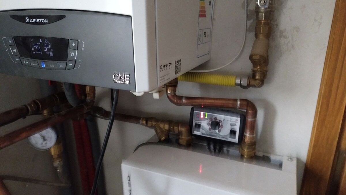

Treść opublikowana przez paradox
  1. Dzień dobry Wszystkim. Problem z nagrzaniem CO po wychłodzeniu wody. Nowy piec, podłogówka. docieplony. Dołożone 2 pompki. Piec załacza się na 50 sek. co 7 min. Powoduje to że regulator pompek włącza się po zgaśnieniu płomienia i wyłącza przed kolejnym wystartowaniem płomienia. Spowodowane to jest tym, że na powrocie czujnik pieca osiągna temp. zadaną. Jedynie właczenie funkcji pracy stałej "ręcznej" regulatora pompek pomaga. Gdybym przełączył pracę regulatora na "sieć" taktowanie prze 3 godz. do momentu normalnej pracy. Jak już złapie obieg pracuje dobrze. Jak temu zaradzić?
