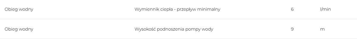

  3. Podłogówka była wykonywana wg projektu. I Wg. danych z projektu Pompa obiegowa powinna mieć : Wydajność 1,04 m3/h // Wys. podn. 3,24 m takie dane znalazłem w opisie pompy... ale co znaczy przepływ minimalny... a jaki jest maksymalny ? 🙂

  10. Najdłuższa pętla ma 102m, podział na parterze i piętro na dwa rozdzielacze 9 +12. W projekcie łączna suma dla pompy obiegowej to 1,04 m3/h i wys. Podnoszenia 3,24.
