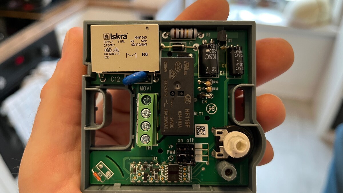

  1. Jako amator mogę dodać że faktycznie po dwóch dniach bardzo częstego włączania i wyłączania (niestety regulatory nie sa na triaku także słychać moment on/off) system się uspokoił. Temperatura waha się maksymalnie +- 0,6 stopnia - często nawet mniej. Nie wiem czy to zasługa PWM czy prostu dobrze wyregulowałem przepływy. Przed awarią na listwie i regulatorach Purmo niestety nie mierzyłem temperatur tak aptecznie. Subiektywnie wcześniej mam wrażenie że były większe odczuwalne wahania
  2. W moich amatorskich kościach też czuję że to właśnie termostaty są sercem sterowania i one mają zaimplementowany algorytm a listwa tylko służy, w moim przypadku, jako ładna skrzynka z kostkami

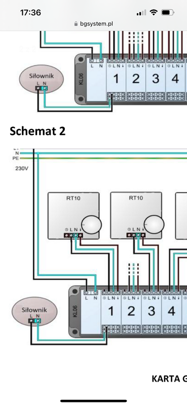

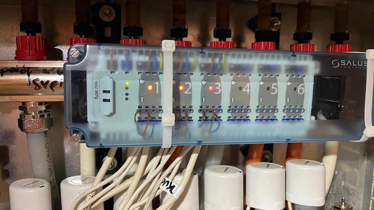

  3. Cześć wszystkim. mam ogrzewanie podłogowe - proste bez pogodynki. Po awarii prądu (luźne N-0) padła listwa. Zakupiłem nową listwę Salus KL06 oraz 3x termostaty/regulatory elektroniczne Salus RT10. Listwa i regulatory posiadają funkcję PWM Siłowniki NC 230v zostały stare - Purmo invest Instalacja działa poprawnie. Nie przegrzewa się itp. Po 2 dniach użytkowania termostaty zaczęły dosyć często, ale na krótki czas otwierać i zamykać siłowniki (zdarzało się że cykl był tak krótki że siłowniki nie zdarzyły się ruszyć). O dziwo temperatury stoją jak skała: w jednym pokoju 21,9- 22,2 a w innych pomieszczeniach 22,2-22,5 także jak na prymitywna podgłówke bez pogodynki to świetne wyniki. Przepływy oczywiście wyregulowane Wg technika z Salusa jest to poprawne zachowanie gdyż system PWM się „uczy”. Po kilku dniach powinno ustąpić takie częste cykle Moje pytania do Was: 1. czy siłowniki muszą obsługiwać PWM? Technik z salusa twierdzi że ich siłowniki za ok 40 zł obsługują modulowany sygnał aczkolwiek w notach technicznych nie ma o tym słowa plus to są siłowniki takie jakich pełno on/off 2. czy jeśli faktycznie siłowniki muszą być w jakiś sposób przystosowane do obsługi PWM czy moje Purmo invest NC 230v FAW3ANC30NO440P0 obsługują ten algorytm? 3. Czy PWM na KL06 i RT10 można w jakiś sposób programować/ modyfikować? z góry dziękuję za wpisy pozdrawiam serdecznie ps nie mogę wysyłać PW - PioBin - czytałem Twoje posty nt PWM - Zachęcam do napisania posta 🙂
