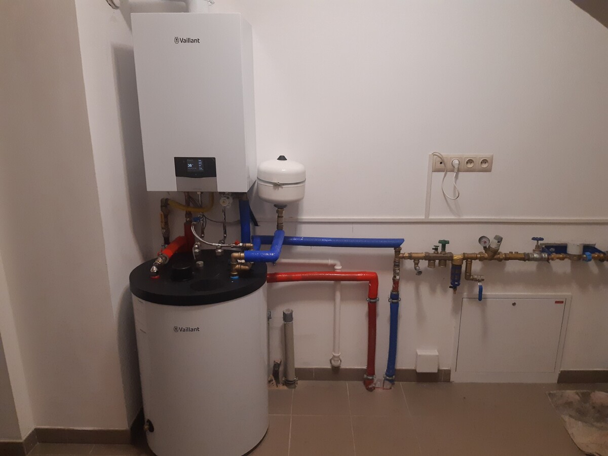

  4. dziękuje za poradę , jutro to odkręce..mam rozumiec ze powietrze moze się dostawac z sieci wodociągowej? pozdrawiam
  5. witam, po odpowietrzenie instalacji chodziła moze 2-3 miesiące i problem powrócił . ciśnienie na instalacji się nie zmieniło, dalej problem z podgrzewaniem cwu im wyższa temp tym bardziej bąbelkuje przelewa.. dalej sie nie uporałem się z tematem.prosba o pomoc
