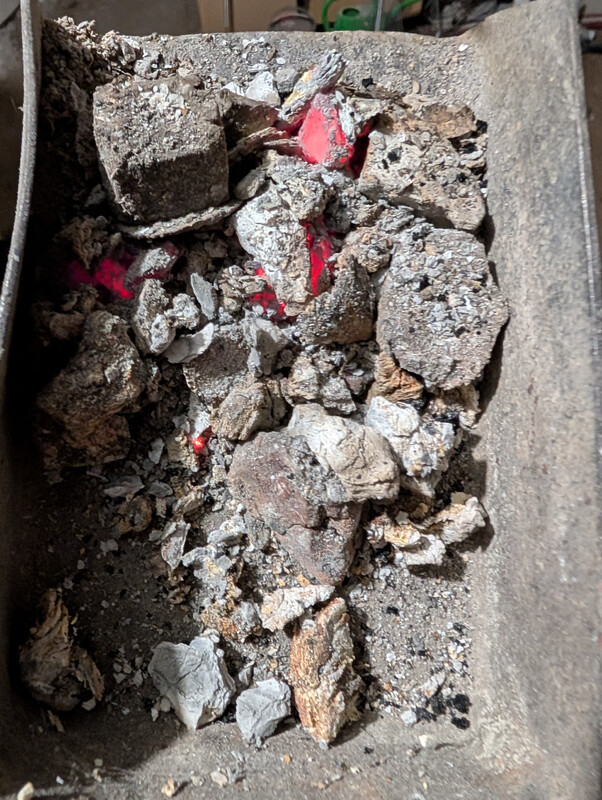

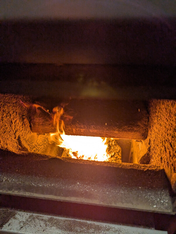

Doba minęła po pracy z nadmuchem 18%, spieków faktycznie jest mniej, chociaż nie zniknęły całkowicie, popiołu dalej dużo (po wyjęciu szuflady i zgarnięciu tego co spadło poza nią jest cała pełna), zamieszczam zdjęcie jak to wygląda. Dymu jednak też trochę jest, nie bardzo dużo, ale jednak jest widoczny jak leci od płomienia w górę. Domyślam się, że pewnie największym czynnikiem jest tu jakość węgla, dopóki go nie wypalę całkowicie (zostało mi kilkanaście worków) i nie kupię czegoś porządnego to mogę sobie ustawiać i do dobrego poziomu i tak nie dojdę. Co do reszty to ocieplenie też jest w planach, ten sezon jednak trzeba będzie przeboleć. W razie jak się okaże, że faktycznie nie ma tej ochrony powrotu to i o niej trzeba będzie pomyśleć. -

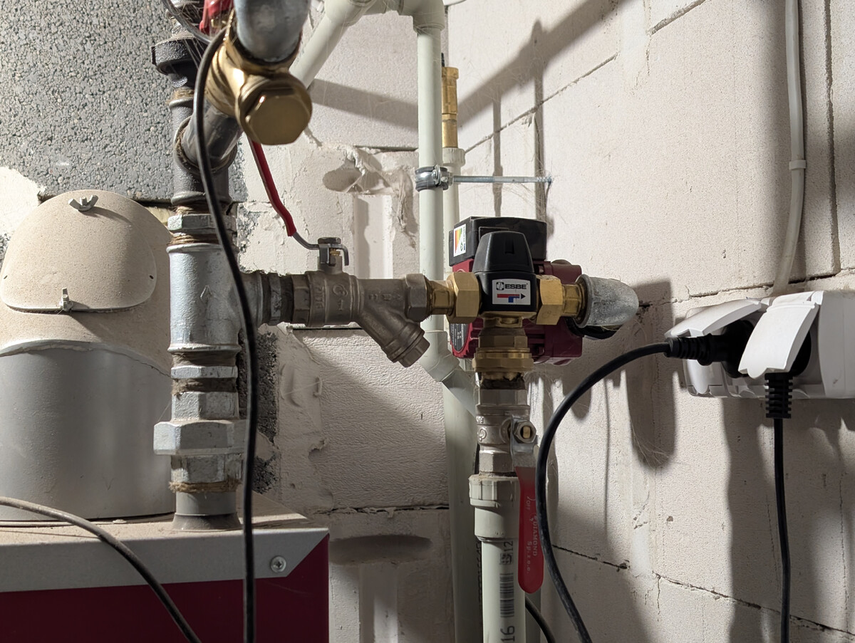

Odnośnie ochrony powrotu - na rurze powrotnej do kotła nie ma żadnych siłowników ani czujników temperatury, po odkręceniu zaworu trójdrożnego temperatura na kotle spada więc o ile monter nie zrobił ochrony w jakiś kreatywny sposób to chyba można bezpiecznie założyć, że jej nie ma. Jakoś niedługo powinienem mieć kontakt z osobą za to odpowiedzialną i to się o to dopytam. Co do ustawień - kocioł pochodził dobę ze wskazanymi ustawieniami (podawanie w pracy 7s, przerwa w pracy 35s, nadmuch 24%, podawanie w podtrzymaniu 2s, przerwa w podtrzymaniu 6m, nadmuch 24%) i cóż, na pewno dostał większej mocy, w domu jest ciepło przy zaworze trójdrożnym odkręconym na wartość pomiędzy 2 a 3 i w pracy bez problemów osiąga zadaną temperaturę 55 stopni pomimo spadku temperatury na dworze. Póki co pracuje w ten sposób, że sobie dobija do tych 55 stopni, wchodzi w podtrzymanie i jest na nim te jakieś około 10m po których temperatura mu spada do 53-52 stopni, wraca na pracę, rozgrzewa się ponownie do 55 stopni, wchodzi na podtrzymanie i tak w kółko. Jeżeli chodzi o zużycie groszku to po dobie z prawie pełnego zasobnika została około połowa, na oko jakieś 2 worki poszły, może trochę mniej. Przez dobę jednak zrobiło się bardzo dużo popiołu, zawalona była cała szuflada i jeszcze się z niej przesypywało, spieki dalej duże. Zgodnie z radą obniżyłem mu nadmuch do 18% i zobaczymy po dobie jak się będzie sprawa prezentować. -

Nie jestem właścicielem tego domu, nie znam więc szczegółów instalacji CO. Dlatego pytam bym wiedział o co pytać osoby, która będzie na ten temat coś wiedziała. Ogólnie to po paru godzinach od wprowadzenia ustawień jak poszedłem do kotłowni to kocioł był w trybie podtrzymania i miał temperaturę 54 stopni. Trochę mocniej odkręciłem zawór trójdrożny bo zaczęło w domu się robić trochę chłodno, efektem było tego, że temperatura na kotle spadła do 51 stopni i kocioł wrócił na tryb pracy. Tak samo też było ostatnim razem kiedy go odkręcałem. Sterownik to RecalArt Control 1000. Z tego co widzę nie ma w nim opcji odczytu temperatury spalin, od rury idącej od kotła do komina też nie wychodzą żadne sondy. Porobiłem też zdjęcia płomienia (z dwóch stron, od strony szuflady na popiół i od góry), popiołu (pobrałem go szufelką z paleniska jako że w szufladzie był jeszcze stary popiół z poprzednich ustawień) oraz instalacji (wychodzącej od kotła i bojlera), może to rzuci trochę światła na sprawę. -

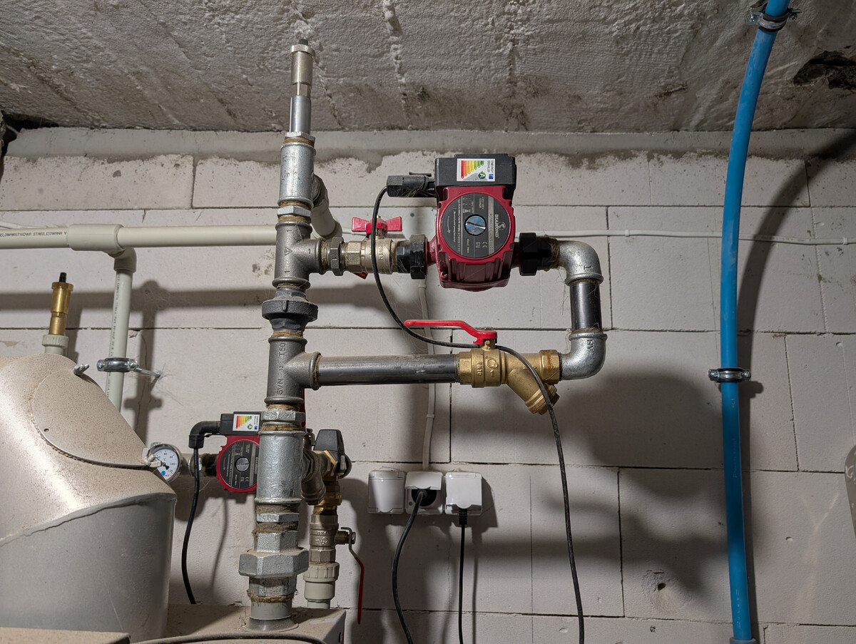

@1mps Kocioł to Rejs EKO 5 PLUS 20 kW, co do instalacji to tutaj ciężko mi coś więcej powiedzieć, bo się zwyczajnie na tym nie znam. Wiem tyle, że rurki pod podłogą są z pex, od kotła idzie zawór trójdrożny na którym mam regulować temperaturę w domu, pompa CO jest ustawiona na 45 stopni (przynajmniej tyle jest wyświetlone na jej wyświetlaczu), woda też na 45 stopni. Jak potrzeba więcej konkretów to proszę o konkretne pytania, postaram się dowiedzieć. Co do ustawień wprowadziłem je dzisiaj i zobaczymy jak się będzie kocioł zachowywał. Nadmuch póki co zostawiłem na 20%, płomień wydaje się w porządku, taki lekko żółty, nie jakoś bardzo chaotyczny i nie kopci się z niego jakoś bardzo mocno (jedynie delikatny jasny dym idzie w górę kotła do komina). Potrzymam go tak na razie i zobaczymy co będzie później. -
