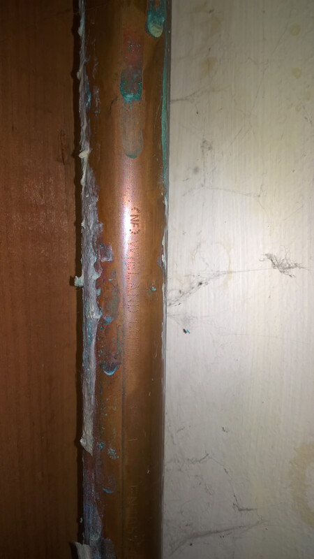

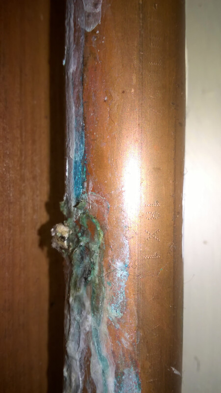

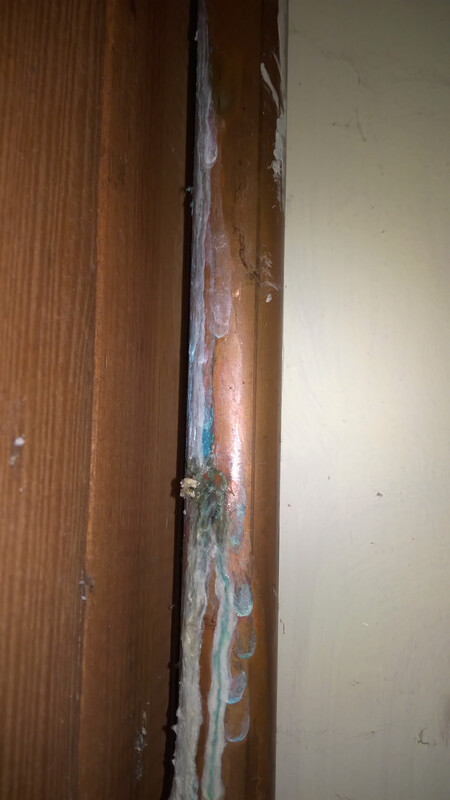

Kiedy się usunie taki gruby nalot to widać pod nim gładką rurę z mikroskopijną jakby "zmarszczka" i to nie jest okrągła dziurka jak od szpilki. Jest to jakby ryska, która jest na dodatek trudna do uchwycenia telefonem, ale która ewidentnie jest dziurą przez którą sączy się woda. Luty obmacałem ze wszystkich stron i "są pełne" suche i czyste bez wycieków i wżerów. Także to nie wchodzi w rachubę.
Nieszczelne rury miedziane czyli znieszczenie przez perforacje od wewnatrz

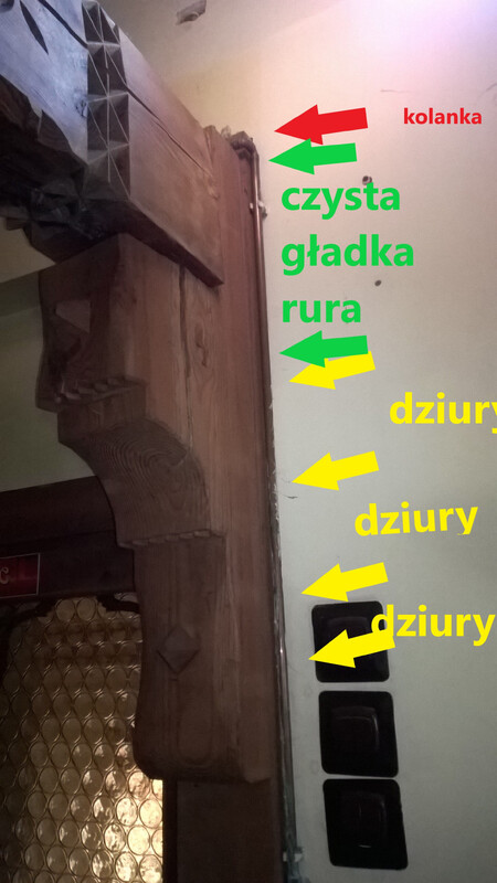

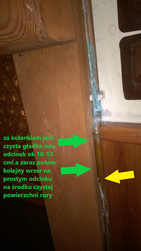

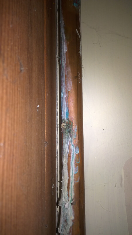

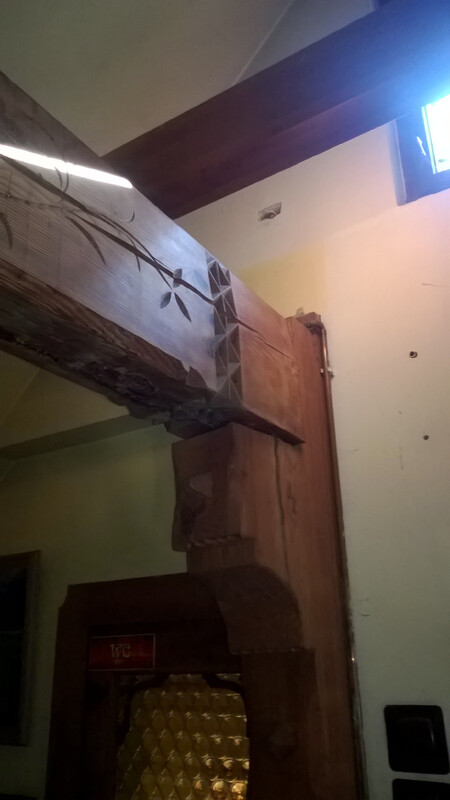

Witajcie. Te zacieki które wyglądają jakby szły z góry to właśnie zacieki od pierwszego miejsca gdzie powstała nieszczelność. Zrobiłem fotkę , w miejscu gdzie już nad tą dziurą są dwie dziury wyżej. Dlatego tak widać jakby na te miejsca z dziurami coś się wylewało z góry. To jest prosty pionowy odcinek o długości ok 1,3 metra i na nim od mniej więcej 50-go centymetra powstały widoczne wżery. Rura do miejsca gdzie powstały perforacje jest czysta i gładka. Gdyby była zabrudzona pastą lutowniczą lub jakimś żrącym preparatem to byłaby cała zielona i matowa jak papier ścierny. Co ciekawe dwa kolanka które są powyżej i poniżej tych nieszczelności takich dziur nie mają i wszystko gra. Co według mnie chyba powinno być na odwrót że to na kolankach miedzianych przeważnie jak słyszałem ścinaki są wypłukiwane od wewnątrz i tam lubią robić się dziury. Poniżej są też dwa kolanka ale one dziur nie mają tylko są zaśniedziałe od tego co się na nie sączyło. Natomiast poniżej kolanek jest znowu dziura na gładkiej czystej powierzchni. Tak to wygląda z bliska.

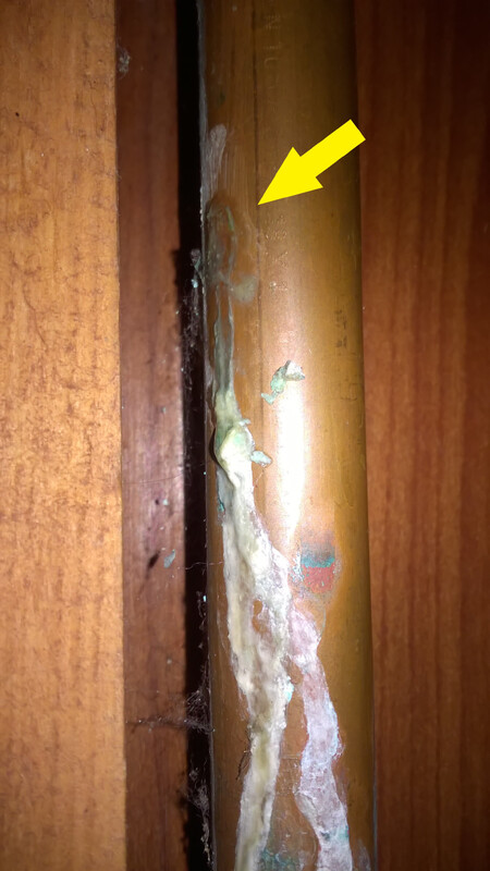

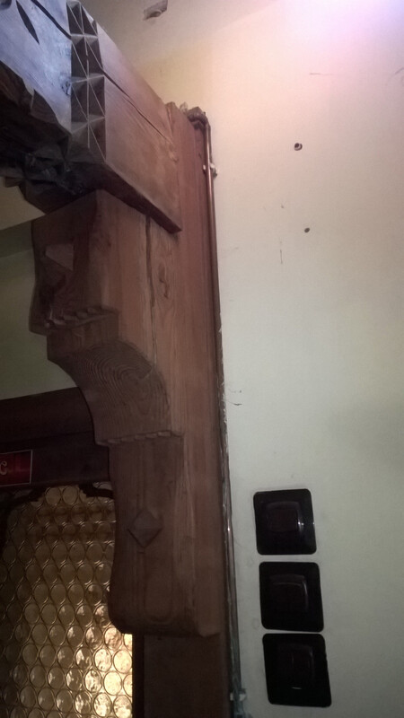

Witam, czy ktoś spotkał się z takim problemem? Rury miedziane po ok. 12 latach zaczęły się pocić w miejscach widocznych gołym okiem na prostych odcinkach. W tym momencie powstało ok 4 miejsc gdzie ewidentnie jest mała dziura, przez którą sączy się powolutku woda. To jest akurat rura na powrocie cyrkulacyjnym z ciepłej wody. Czy przyczyną jest twarda woda? Problem polega również na tym, że w tym roku w tym samym starym zabytkowym domu drewnianym położona ma być nowa instalacja co z miedzi o połączeniach lutowanych. Grzejniki aluminiowe żeberkowe g350 oraz g500 z armatury krakowskiej z członami zasilanymi od dołu. Kotłownia ze względów ppoż będzie zlokalizowana w innym budynku i stąd rury zasilające drewniany budynkek będą preizolowane i osadzone w wykopie. Piec na pellet instalcja zamknięta. Jak widać na zdjęciu rura jest renomowanej firmy WILEAND i nie ma mowy o jakiejś tandecie z marketu. Jednak mimo to i tak ja przeżarło. Moje pytanie do was koledzy jest takie: Czy rury miedziane już nie są tak trwałe jak jeszcze kilkanaście lat temu? Czy wykonanie instalacji c.o. w całości z miedzi ma sens?
