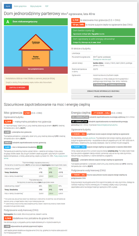

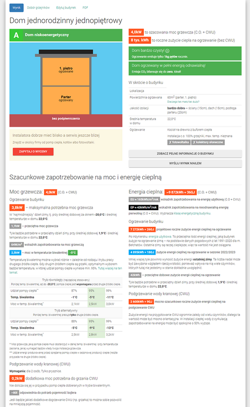

  2. Witam, chciałbym prosić o poradę dot. urządzenia kotłowni. Wymiary kotłowni: 4.0x2.7m, wys. 2,55m, drzwi 2.0x0.9m Komin: około 6m (26 pustaków kominowych), rura ceramiczna fi 180 Budynek 1: parter - ogrzewanie podłogowe, piętro – grzejniki Budynek 2: parter - grzejniki, piętro - grzejniki Mieszkańcy: 4 os. (bud. 1) + 2 os. (goście na piętrze bud. 2, na parterze jest kotłownia i pom. gosp.) Zależy mi głównie na rzadkim odwiedzaniu kotłowni. Nie interesują mnie dofinansowania i certyfikaty. Materiał: drewno (w wyjątkowych przypadkach węgiel) Aktualnie zastanawiam się nad: - Kocioł MPM DS plus 14kw górny zasyp - Bufor 1000l (z wężownicą pod kolektory słoneczne na przyszłość) - Zbiornik CWU 300l (z grzałką w razie potrzeby) Jeśli chodzi o kotły, to myślałem też o MPM Wood Plus 18kw (a nawet 26kw, ze względu na wielkość komory zasypowej, ale tutaj pojawia się duży problem z wys. komina) i OGNIWO Bio 18kw (albo OGNIWO Bio DUO 20kw, gdzie podczas moich ewentualnych dłuższych nieobecności spalany będzie pelet). Co do bufora, to obawiam się, że nic większego nie zmieści się przez drzwi. Zastanawiam się też czy cały pierwszy zestaw nie jest zbyt słaby/mały na podstawowe założenie - aby rzadko chodzić do kotłowni, a znajduje się ona w bud. 2 oddalonym od bud. 1 o jakieś 15 m. Mam nadzieję, że ilość informacji jest wystarczająca. Z góry dziękuję za pomoc i porady. Pozdrawiam.
