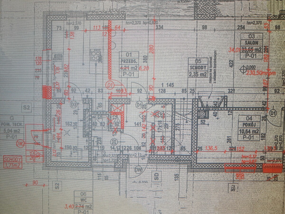

	Wybór mocy i kotła na pellet Kocioł pelletowy do nowego domuam8 odpowiedział(a) na am8 temat w Kotły pelletowe dzięki za wszystkie podpowiedzi, człowiek pomyślał i przemyślał pewne sprawy . biorąc pod uwagę powierzchnię kotłowni, lekko ponad 5 m2, muszę wybrać jakiś kocioł z górnym zasobnikiem i najlepiej gdyby jeszcze nie był zbyt duży. i tu znowu mam do Was masę pytań. na stronie 2 tego wątku wrzuciłem zdjęcie na którym widać kotłownie. czy możecie mi podpowiedzieć w którym miejscu najlepiej ustawić kocioł i zbiornik buforowy? - kombinowany co i cwu, pojemność 500-700 l. kolejna sprawa to wybór kotła. jest ich pełno, żeby nie powiedzieć w ch.... moje typy to ogniwo pello 10 kw, camino ultra slim 10kw, kotłospaw slimko 12, ferrolli biopelet, kepo 15kw, pereko qmpell evo 8kw, kamen perfekt bio 11kw. podoba mi się jeszcze np sekom z palnikiem sv300 i skzp05, ale jest on troszkę większy niż pozostałe, ale chyba zmieści się bez problemu ? albo coś innego jesczcze?czy możecie mi podpowiedzieć co wybrać ? nie wiem tylko jak wygląda kwestia serwisu przy takich kotłach. czy najlepiej szukać kotła gdzie w okolicach jest dystrybutor konkretnego producenta i posiłkować się ich kontaktami serwisowymi? dom stoi pod lublinem dom ma ok 140m2 po podłodze, użytkowej 120, ściany beton komórkowy 24cm, ocieplenie będzie pewnie 20cm styropianu, okna trójszybowe, a ocieplenie dachu to 30cm wełny. nie wiem jeszcze na jaki rodzaj ogrzewania się zdecydować...i tu też pytanie : czy przykładowo pereko qmpell evo 8kw poradzi sobie z ogrzaniem i cwu czy potrzebuje czegoś mocniejszego?

	Czy możesz mi podpowiedzieć na co konkretnie zwrócić uwagę, czego unikać ??na rynku kotłów jak psów i podejrzewam, że większość nadaje się tylko do robienia sobie z nimi zdjęć, a jest garstka wartych uwagi-tylko jak je znaleźć ? Dorzucam rzut parteru dla lepszego poglądu sytuacji bo tak jak pisałem na początku kotłownia ma 5m2.
	czym pereko qmpell evo w wersji 8kw będzie za mały? w danych technicznych wpisano że ogrzeje dom 130m2 przy ociepleniu ścian styropianem 15cm.
