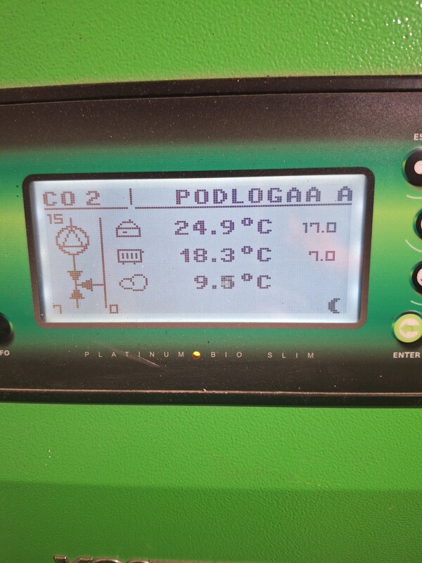

  5. Dzień dobry, dziękuję za zainteresowanie tematem. Sterownik to Estyma zdjęcie poniżej.

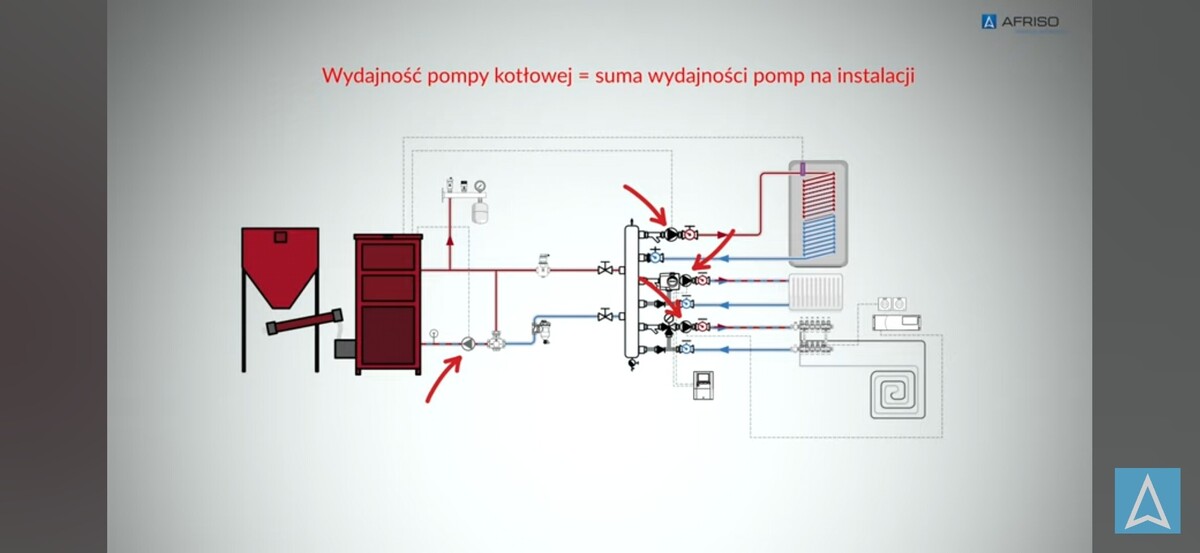

  6. Dziękuję za sugestie, tylko jak to zrobić?
  7. Dziękuję za odpowiedź. Może Pan mi to wyjaśnić bardziej szczegółowo,najchętniej bym kogoś zaprosił by to ustawił i mi wyjaśnił. Instalację zrobiłem sam,dużo osób mówi że jest to przerost formy nad treścią ale tylko tak umiałem a ustawić nie ma kto,fachowców brak w okolicy.
  8. Dziękuję Poprostu chaotycznie odpisałem,dokładnie termostat jest podłączony do sterownika kotła ale to nie zmienia faktu,że po osiągnięciu temperatury w pomieszczeniu wyłącza się pompa i następuje wzrost temperatury na kotle.Dodam że sterownik kotła to estyma. Jeszcze raz dziękuję za podpowiedzi
  9. Dziękuję, próbowałem termostat podłączyć do pompy podłogówki jest jeszcze gorzej?
  10. W tej branży jestem zwykłym laikiem,na podstawie waszych wpisów zrobiłem jedną instalację w swoim starym domu. Jestem bardzo wdzięczny że udostępniacie i pomagacie innym więc może i mi pomożecie. Opublikowałem post w odpowiednim dziale.
