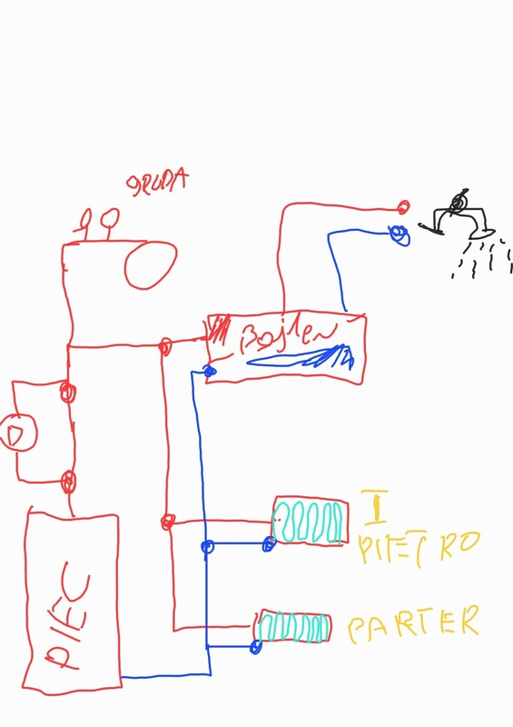

  1. Dołączył do społeczności: BuforPompa100
  2. Witam. Problem polega na zbyt szybkim grzaniu się instalacji. Po kilku drewnach jest "100" na piecu. Parter i piętro wymienione grzejniki i rury. Od kotła praktycznie cała nowa instalacja. Chcę dołożyć bufor aby odebrał nadmiar ciepła . Pytanie jak najlepiej go wpiąć rysunek jest poglądowy. Oczywiście zawory odpowietrzniki i bezpieczeństwo zachowane.
