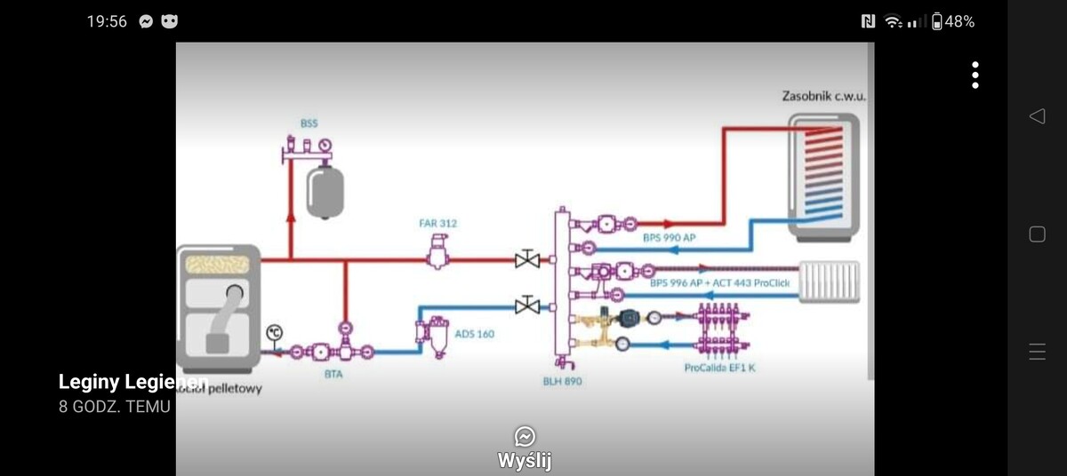

  1. Witam , proszę o pomoc doświadczonych kolegów , czy ktoś jest w stanie mi powiedzieli ile maksymalnie pętli ogrzewania podłogowego można podłączyć pod jeden rozdzielacz , rozdzielacz będzie zasilany rurą alupex 32x3 , zaś sekcje będą rozwijane z rury alupex 16x2 , żadna z sekcji nie będzie miała więcej niż 100 mb
  2. I co panowie ktoś coś jeszcze doradzi ? Na pewno jest tu ktoś kto zna temat od podszewki
  3. Racja ale w przypadku kiedy ciśnienie wody z sieci wodociągowej przekracza wartość ok 4 bar Jak to nie " Na wodzie kotłowej nie " Dobrze rozumiem że sugerujesz żeby nie montować grupy bezpieczeństwa przy kotle ?
  4. Zawory zwrotne wbudowane są w kazdą grupę pompową Czy przy tym schemacie jeszcze czegoś brakuje ? Czy przy zasobniku na cwu nie musiało być naczynie lub grupą bezpieczeństwa ?
  5. Chodzi o kolejność poszczególnych odbiorników czy o pompę na powrocie ? Tak ogólnie to wielkie dzięki za zainteresowanie się tematem
  6. To jest sprzegło z kierownicą przepływu w środku , czy to coś zmienia ?
  7. Przecież Zawór 3 drogowy jest do ochrony powrotu kotła
  8. Witam , czy mogę liczyć na waszą pomoc mianowicie uzbrojenia kotłowni z udziałem kotła na paliwo stałe typu pelet , czy przy tym schemacie czegoś brakuje , czy on jest prawidłowy ?
