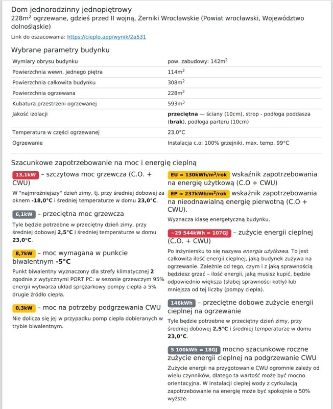

    Dom jednorodzinny poniemiecki, 145m2, ściany grubość 60 cm w tym 10 cm styropian.
  • Instalacja
    Instalacja grzejniki panelowe 8 sztuk.
  • Źródło ciepła
    Węglowy Heiztechnik 15 kW

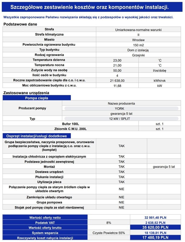

  3. Witam Proszę o poradę odnośnie montażu pompy ciepła. Interesuje Mnie opłacalność w mojej sytuacji ,polecane modele pomp oraz uzasadnienie swojego wyboru dlaczego monoblok a nie split. Jestem zielony w tych kwestiach i nie chcę się dać naciągnąć. Poniżej parametry budynku z app ciepło oraz przykładowa oferta pompy i ceny. Z góry dzięki.

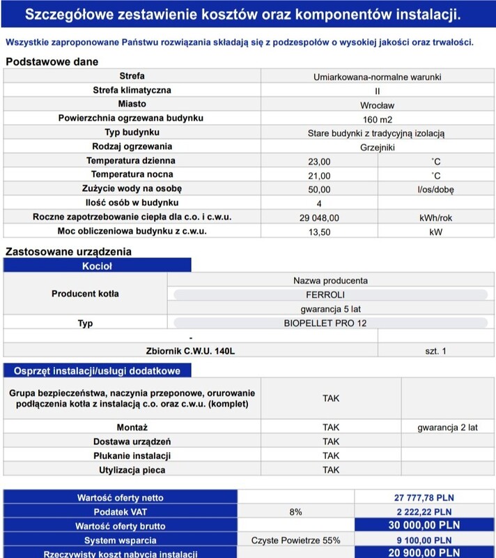

  6. Witam Proszę o pomoc w wyborze pieca na pellet. Podrzucam ofertę od firmy wraz z zapytanie czy to dobra oferta i jakość cena zaproponowanego pieca. Dane budynku pod adresem https://cieplo.app/wynik/2a531 Z góry dzięki za pomoc.
