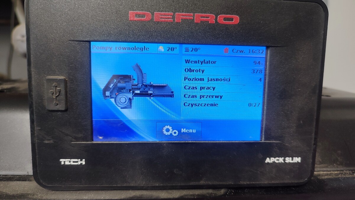

  1. Kolejny dzień walki i niepowodzeń. Serwis ciągle upiera się przy wersji ze wentylator jest czymś przyduszony. Odkręcony z obudowy palnika, puszczony luzem i w dalszym ciągu nie potrafi osiągnąć obrotów roboczych - tak jakby nie otrzymywał wyższego napięcia. Wszystkie ustawienia sprawdzone. Płytka? Sterownik? Upalony lut gdzieś?
  2. Zmieniałem. Nic to nie daje.
  3. Pojawił się kolejny błąd - ruszt wymaga czyszczenia. Zmiana parametrów mocy nie wpływa na położenie rusztu i zmianę obrotów nawiewu. Czy jest w tym jakiś związek z położeniem czujnika hallotronu i pracą siłownika Belimo? Siłownik w trybie ręcznym pracuje. Jedynie co zauważyłem że jest delikatnie luźny przy złapaniu dłonią. Słuchać jak coś przeskakuje też.
  4. Hallotron był włączony teoretycznie. Po powrocie do ustawień fabrycznych kocioł się rozpalił, w trybie pracy działał kilka minut. Wyłączył się nadmuch i znowu błąd Hallotronu - K40. Wygasił się i w trybie wygaszania nadmuch działa.

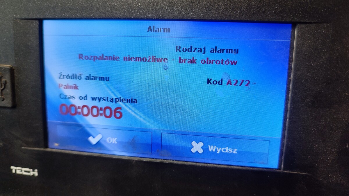

  5. Przy próbie rozpalenia takie dane i od razu pojawia sie ten błąd. Przewód wpięty. Okolice Gliwic
  6. Po wypięciu przy próbie rozpalenia wyskoczył błąd - brak obrotów. Chyba oznacza że przewód ok?

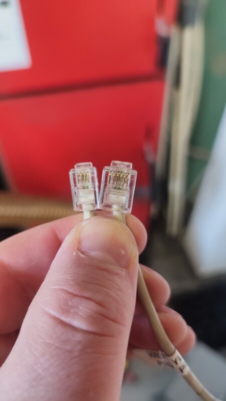

  7. Możesz mi fachowo nazwać ten kabel? Posiada dwie różne końcówki. I pytanie czy znajdę go od ręki gdzieś stacjonarnie (Leroy, Castorama np) Dzięki wielkie
  8. Może być przewód pomiędzy turbiną a płytką?
  9. Witam Mam podobny problem . Kocioł po czterech latach użytkowania. Wyświetlał się Błąd Hallotronu - K40. Po testach pokazało uszkodzone łożysko wentylatora. Wymieniony wentylator wraz z turbinką oraz kondensator. Brak poprawy. W trybie pracy ręcznej wszystkie układy działają. W trakcie rozpalania wentylator pracuje, po przejściu w tryb pracy wyłącza sie. Wymieniłem czujnik hallotronu - teraz pojawił się błąd Rozpalanie niemożliwe - brak obrotów A272. Wszystkie wymienione elementy były konsultowane z serwisem . Z góry dziękuję za sugestie.
