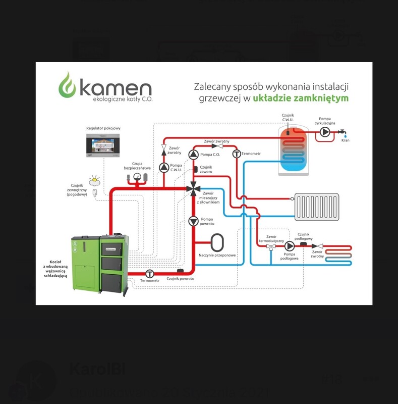

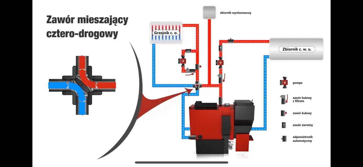

  1. Witam, posiadam kocioł 5 klasy SAS z zaworem 4d, układ instalacji otwarty, rozdzielacz do grzejnikow, zestaw mieszający( pompa wilo, zawor 3d termostatyczny esbe) z rozdzielaczem do podlogowki i zbiornik cwu. Wszystko jest umiejscowione w piwnicy. Czy w razie braku prądu sprawdzi się u mnie zawor różnicowy jeśli w najwyższym punkcie mam tylko naczynie wzbiorcze, nad piecem zbiornik cwu a reszta armatury jest w kotłowni na rozdzielaczach? Cała instalacja opierania jest na rysunku nr2 z tym że uklad otwarty. W jaki sposób zabezpieczyć kociol w razie braku prądu?
